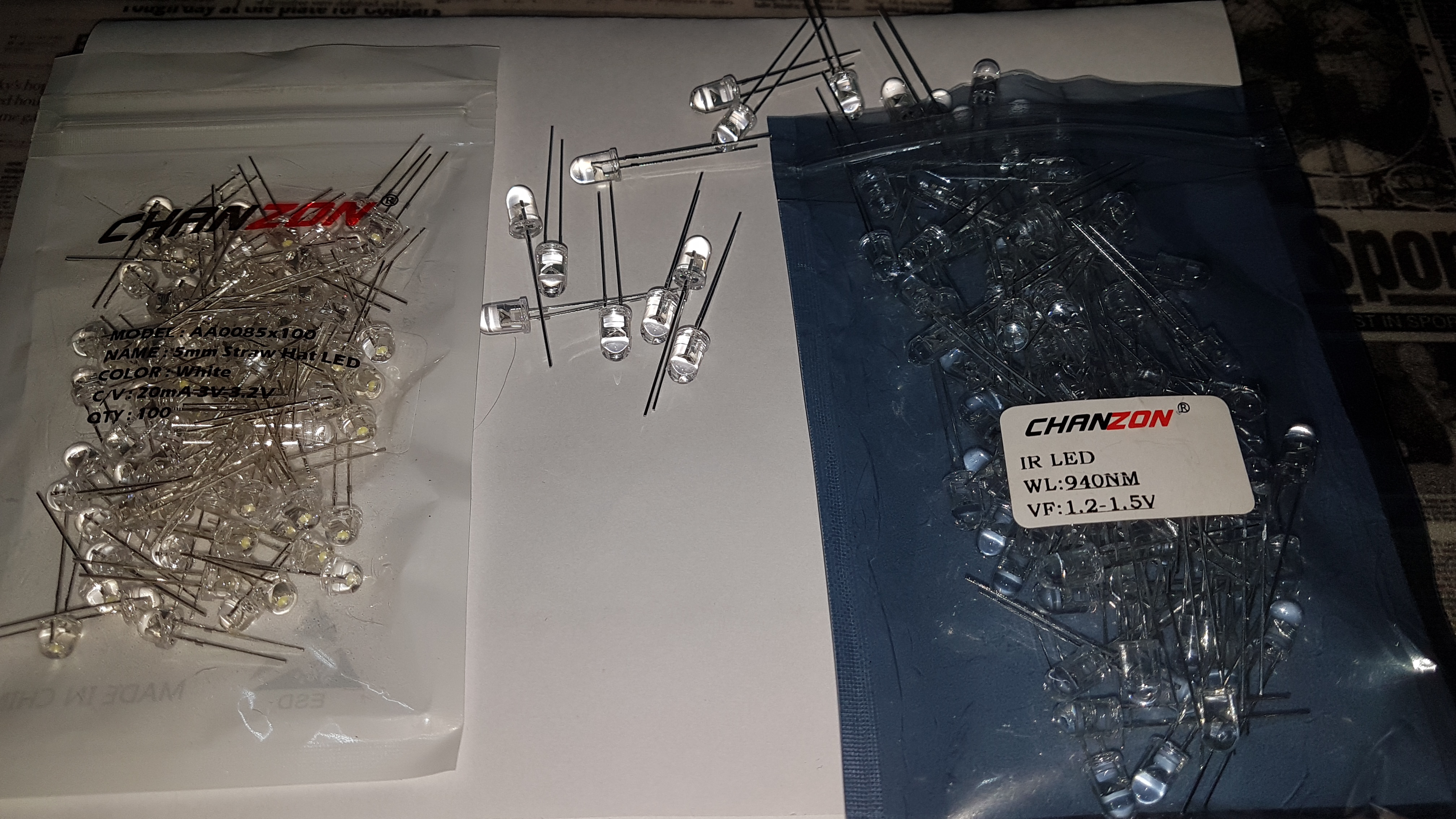

Witam wszystkich
Jakiś czas temu kupiłem sobie 60 LEDów IR 940 nm z Aliekspress'u z zamiarem zrobienia oświetlacza IR. Przyszły dzisiaj, tylko dzięki uprzejmości sąsiada - listonosz rzucił paczki pod skrzynkę w bloku obok
Poczta Polska pozdrawia.

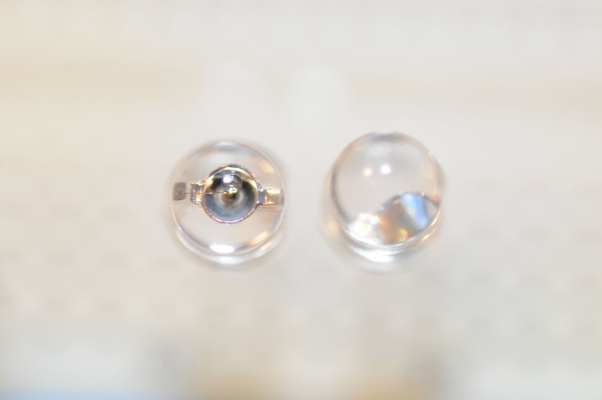

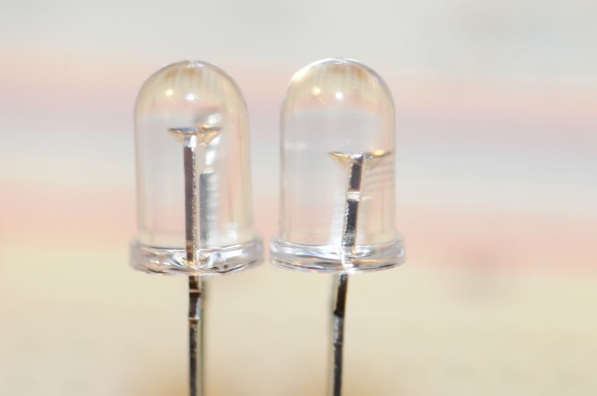

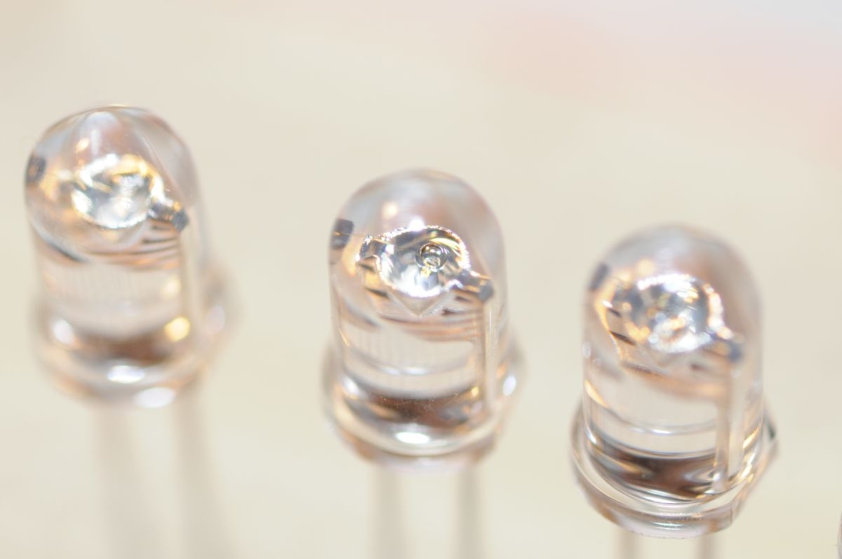

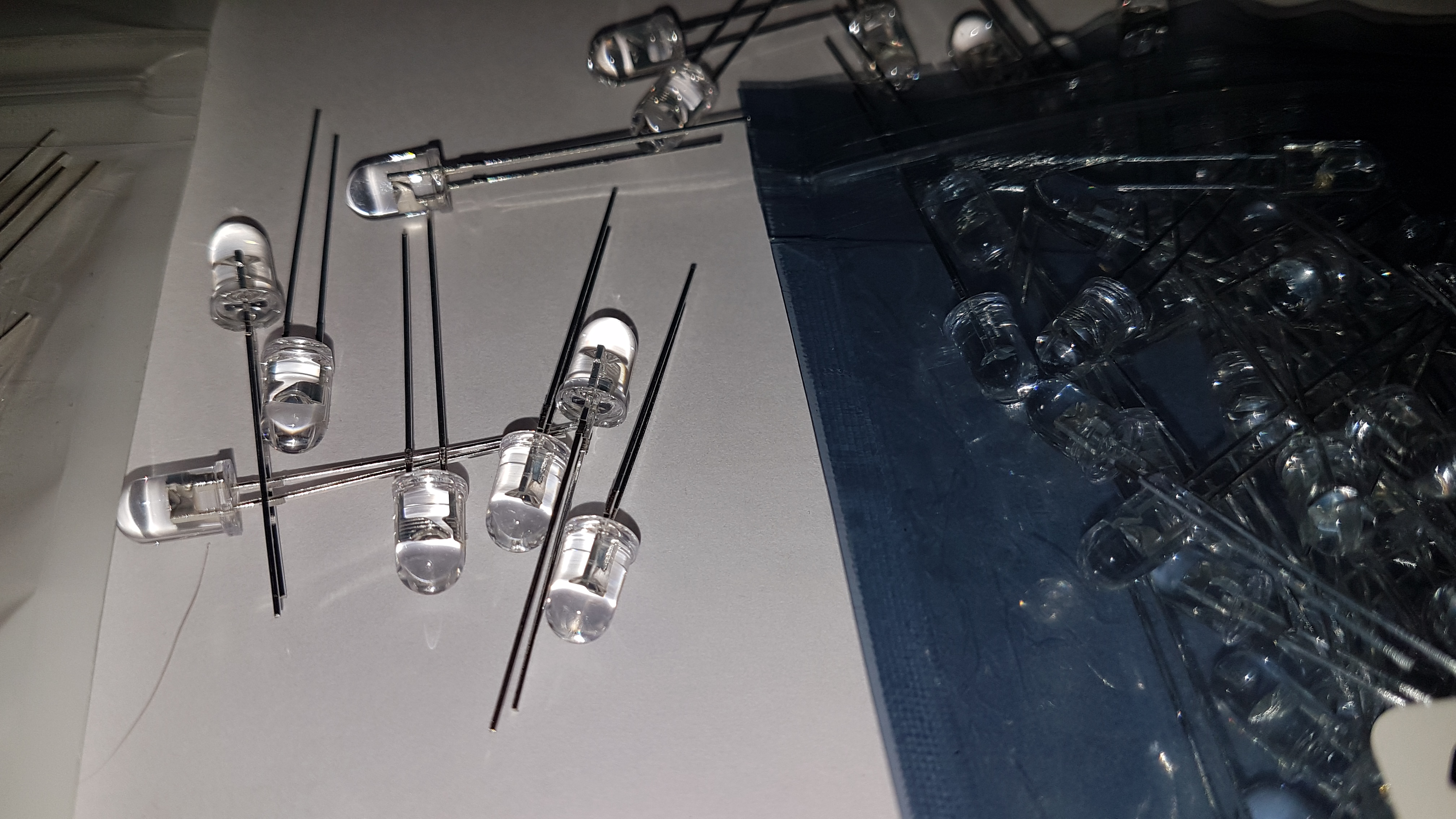

z 60 LEDów -
100% przewodzi prąd jak powinno
13.3% wygląda poprawnie
6.7% ma "zeza" - źle osadzony plastik soczewki
85.0% ma widoczne bąbelki powietrza w soczewce.
W aukcji użytkownika "WEIDILY" nie ma słowa o wadach produktu. Nie będę reklamował produktu za 0.99 USD ale mogę spokojnie odradzić komukolwiek takie zakupy do jakiegokolwiek poważniejszego zastosowania. W ramach ciekawostek zdjęcia produktu:
