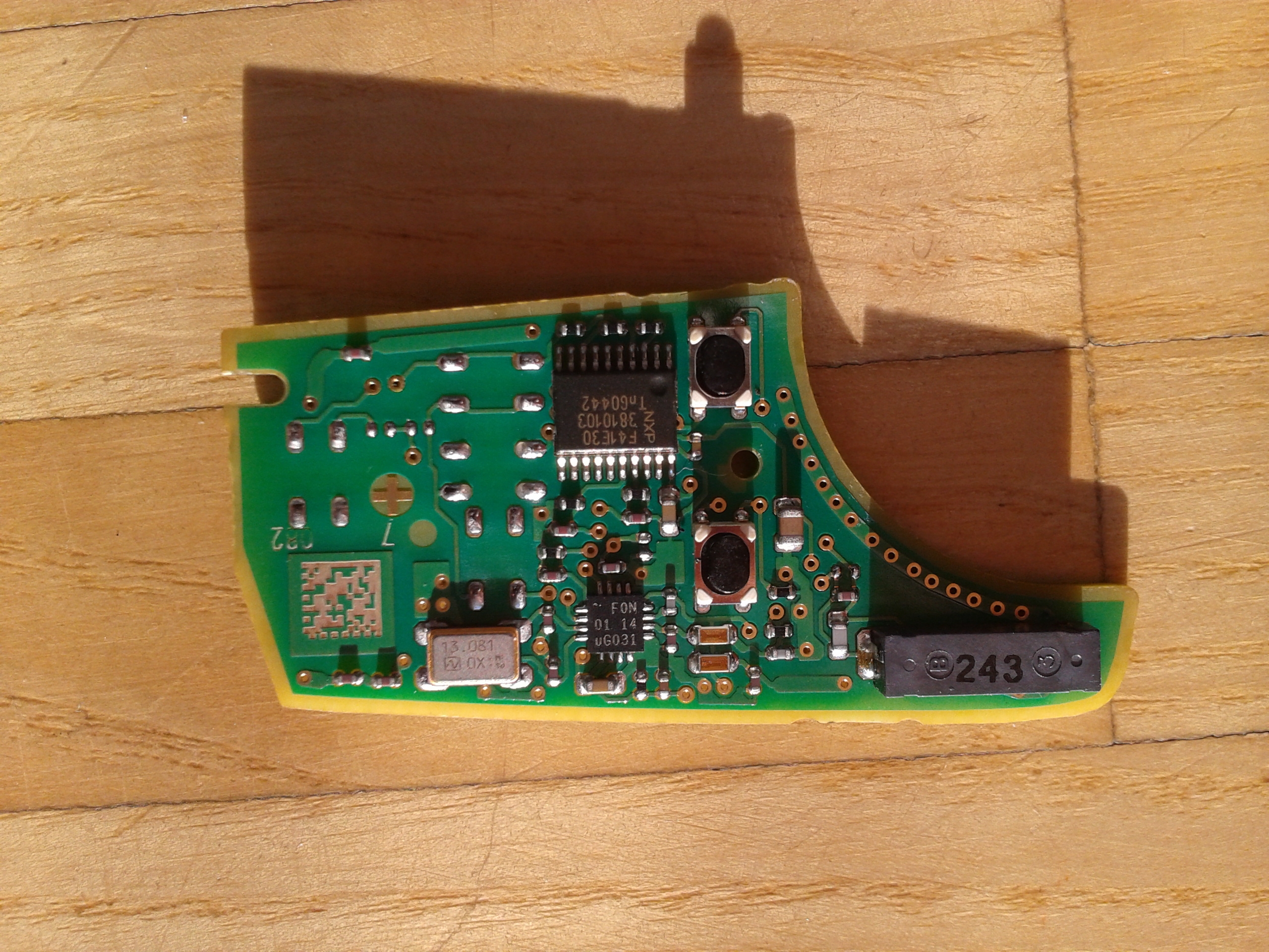

    Koledzy jaka cewka immo powinna być w kluczyku Valeo 433MHz do Astry H i gdzie ją mogę kupić.
    Obecna pękła i uszkodziła uzwojenia.

    Na chwilę obecną nie mam gdzie kupić tych cewek, właściciel szuka używki kluczyka jako dawcy.
    #5 17067000
    robokop
    Są na allegro - od 1,5oma, poprzez 33, 58 do 350omów - dla Opli ponoć sa te 33 omy - kosztuje 18zł, w czym problem kupić, wypróbować? Zaś to tylko antena tak naprawdę.

    22 Ohm - taką zmierzyłem.
