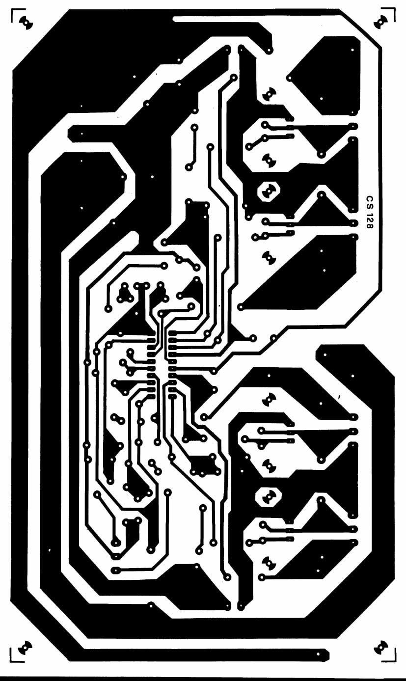

    Witam! Tą konstrukcję wielu na elektrodzie złożyło i opinie są bardzo dobre, wzmacniacz bez problemowy, rusza od strzału, i parametrami też się nie powstydzi, gorąco polecam

    Zamiast tych tranzystorów można jeszcze wstawić MJE11013/14 wtedy moc przy 4ohm wzrośnie do 130watt rms.

    Hm ... - zasilanie mam może trochę wyższe i przez to moc podobnie :-)
    ... ale nie ma się co oszukiwać - cudów to się z tego nie wyciśnie ... :-(
    Ma wredne zabezpieczenia przeciążeniowe, których nie można obejść i są duże problemy, żeby w prosty sposób osiągnąć coś więcej !
    ... zwłaszcza przy takim zasilaniu.
    Polecam raczej (też podobnym kosztem) wykonać wzmacniacz mostkowy na 2xTDA7293 (albo TDA7294S a ostatecznie TDA7294V) + 2x(2SA1943+2SC5200 albo jeszcze lepiej na 2x(MJL21193 +MJL21194)
    MJL'e maja po 250V 16A 200W !!
    Stosując coś takiego można osiagnąć moc rzędu 300-400W na 4 Ω (Ohmach) i bardzo dobrych parametrach zwłaszcza szumowych stosując zasilanie jak dla 7294 :-o
    Prąd spoczynkowy nie musi wcale płynąć przez tranzystory wspomagające,
    a moce nawet do 4 razy większe niż na poczciwym TDA7294 ... :-D
    Robiłem coś takiego i polecam miłośnikom porządnego kopa :!:

    Zabezpieczenie to można obejść wlutowując po dwa na kanał równolegle rezystory dużej mocy.

    Niestety to jedyny sposób na obejście zabezpieczenia.
    Wcześniej w kicie 316-k próbowałem wszystkiego i tylko to jako jedyne zadziałało i co najlepsze tranzystory były o ponad 40% zimniejsze przy pełnym wysterowaniu.

    ale nie dawaj wiecej niż +/- 45V bo spalisz tda7250

    Przy zasilaniu 42v kostka tak sie grzeje, że wymaga małego radiatora z wiatrakiem, bo ma przy pełnym wysterowaniu 110'c.
    Najlepsze parametry osiąga sie przy zasilaniu symetrycznym 40v.

    Mam problem z tym wzmakiem. Zrobiłem go i wszystko wygląda wporzo. Jak podłącze głośniki altusy to chodzi normalnie i bardzo fajnie. Natomiast jak podłącze mu inne głośniki bez zwrotnic to odrazu pali mi MJ2955. Co może być tego przyczyną że wzmakol chodzi mi tylko na jednych głośnikach. Proszę o pomoc i z góry dzięki.
    Pozdro

    200W wystarczy spokojnie ale przy +- 28V nie będziesz miał dobrego głosu. Owszem tda będzie działać ale nie będziesz miał prawie wogóle basu a przy mocniejszym syglane będzie ci "pierdziało" polecam trafo z radmora 5412 +-35V a na mostku podskoczy ci do 40 i bedzie super

    Nie będzie miało 40V max 32-33V wtedy bedziesz miał moc ok 80W ale przy 4Ohmach a przy 8 ok 65W. Zależy jakie masz głośniki jak 4 Ohmowe to może wystarczy a jak 8Ohmowe to troszeczke zamało.

    Mam pytanie czy wzór takiej płytki jak w pierwszym poście jest dobry????
