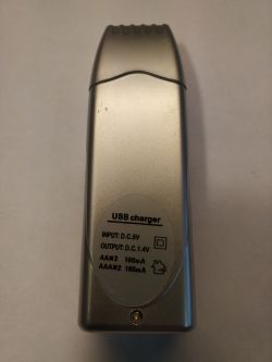

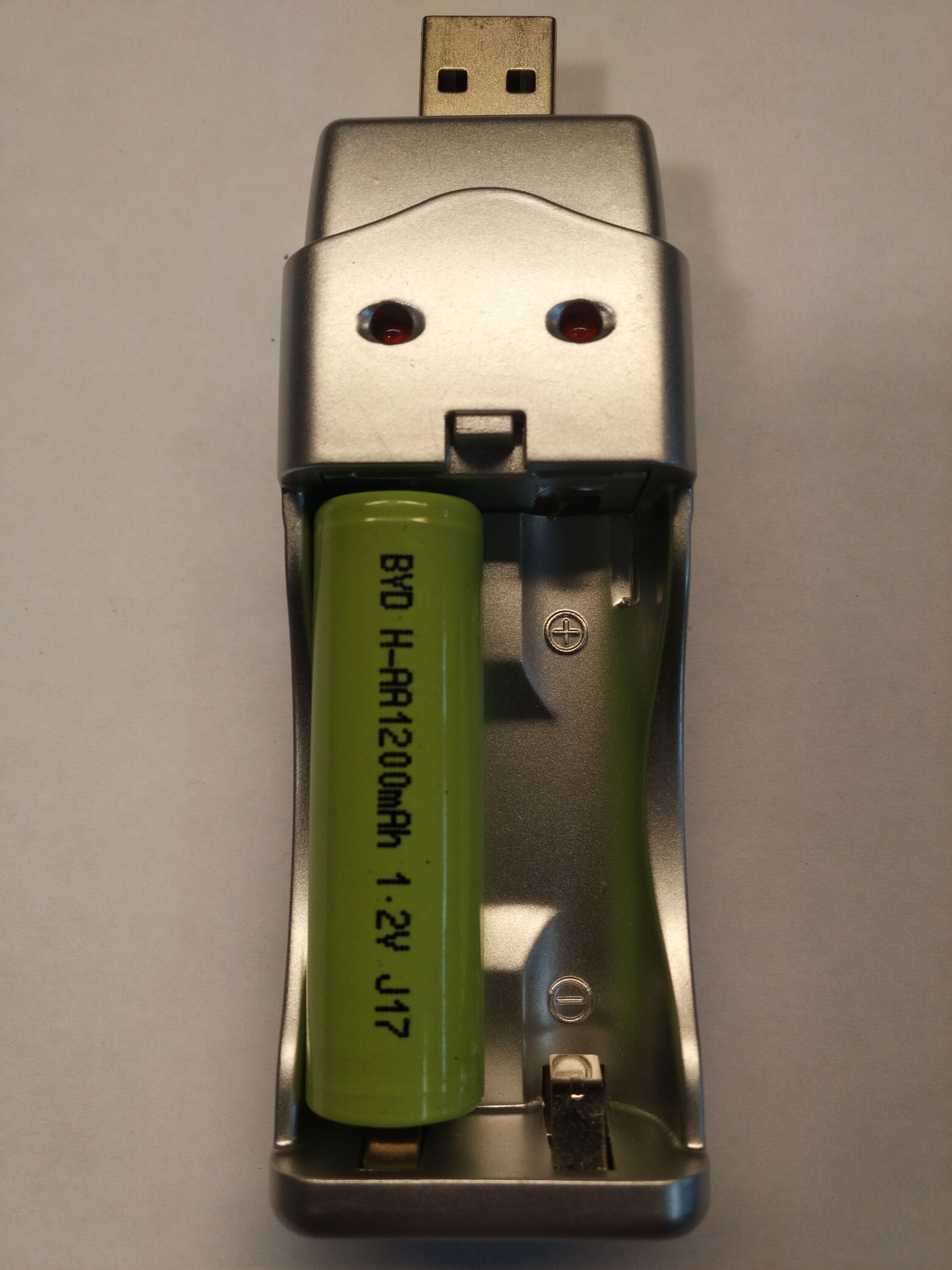

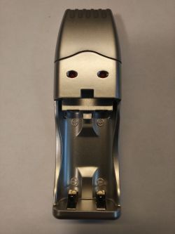

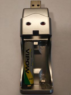

    "Ładowarka" prezentuje się tak:
    Ładowarka USB, do akumulatorów Ni-MH Made in China - Recenzja Ładowarka USB, do akumulatorów Ni-MH Made in China - Recenzja Ładowarka USB, do akumulatorów Ni-MH Made in China - Recenzja
    Mimo teoretycznie dwóch osobnych kanałów ładowania. Ten patencik, nie pozwana na włożenie dwóch różnych ogniw, w sensie AA i AAA.

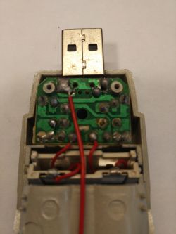

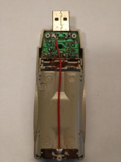

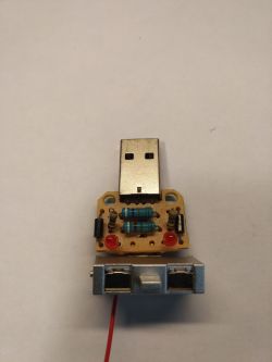

    A teraz zajrzyjmy do wnętrza...
    Biorąc pod uwagę ceny chińskich komponentów, to byłem mocno zdruzgotany tym, co zobaczyłem wewnątrz. Liczyłem chociaż na jakiś scalak "noname" lub zeszlifowany.
    Nie mam zamiaru zostawiać tego ustrojstwa w namiocie w upalny dzień/noc. A już na pewno nie z chińskim PowerBankiem z "prawdziwymi" ogniwami o dużej wydajności prądowej.
    Podsumowując - jeśli ktoś z was szuka taniej ładowarki ogniw Mi-MH, to niech lepiej szuka innej niż ta.

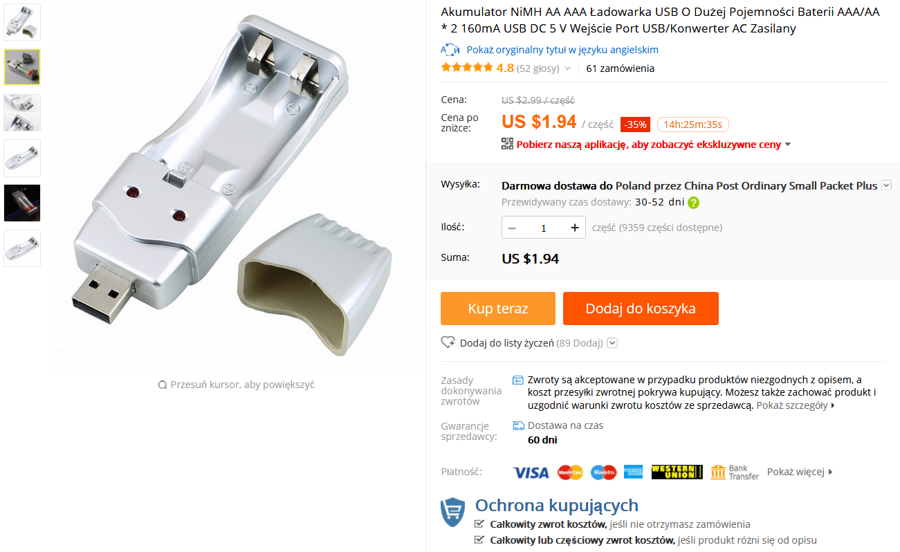

    Kosztowało 1,94$, widać na pierwszym zdjęciu.. Nie zwróciłeś kolego uwagi, że ja potrzebowałem ładowarkę, którą będę w stanie naładować ogniwa Ni-MH z PowerBanka, będąc np. w lesie. Z "normalnych" ładowarek posiadam VariCore V40 oraz XTAR MC6 QUEEN

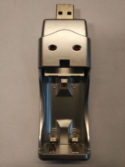

    Mam pytanie do Autora. Czy podczas ładowania przy użyciu tej ładowarki diody LED migają a świecą się światłem ciągłym?
    A dlaczego pytam? Bo jakiś czas temu kupiłem w sieci Biedronka dwie podobne ładowarki na wyprzedażach za 3zł każda:
    Wersja w kolorze srebrnym także była dostępna. Ale te ładowarki mają już w sobie elektronikę sterującą:
    Fakt, jest ciepła podczas ładowania i dość długo ładuje, ale akumulatorki AA Kodak ładowane nią i użytkowane w padach konsoli nadal mają się dobrze. No i podczas gry drugi komplet ogniw może ładować się prosto z portu USB konsoli ;)
    A tutaj jest dogłębna recenzja takiej ładowarki jaką ma autor tego wątku, CMS: http://lygte-info.dk/review/Review%20Charger%20USB%20AA-AAA%20UK.html
    Jak widać jedna obudowa może kryć dwa różne produkty, więc zanim wyrzucicie swoje podobne ładowarki. sprawdźcie co macie :D
    A widzi kolega jakiś element, który miałby odpowiadać za miganie diod ;) ? Pomijam już jakąś funkcjonalność tego migania. Bo ja widzę bardzo paskudne luty, cztery rezystory, oraz cztery diody, z czego dwie świecące.
