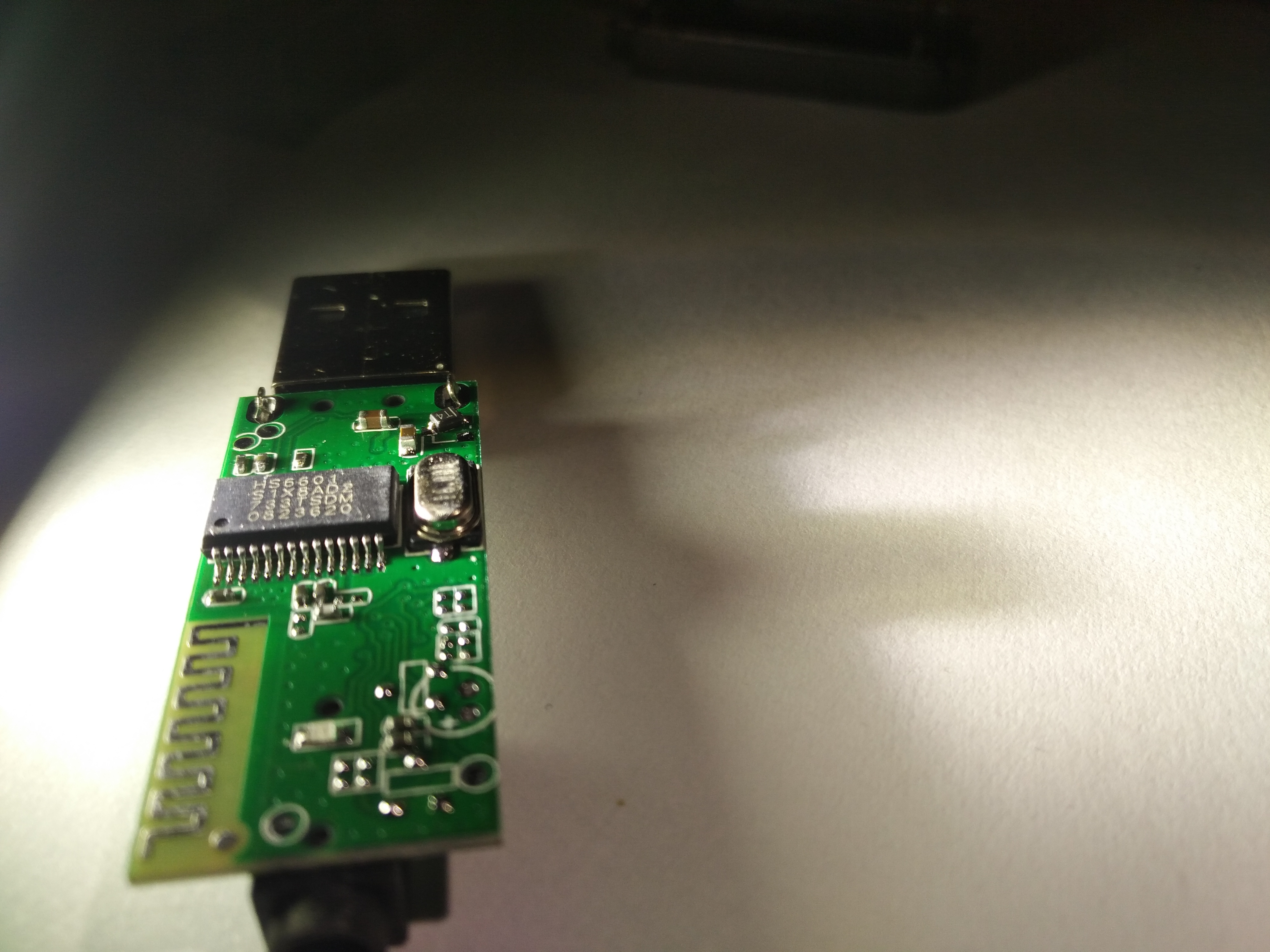

    Swego czasu zamarzyło mi się "wejście" Bluetooth w moim leciwym już, bo mniej więcej dwudziestoletnim wzmacniaczu. Sam wzmacniacz, a właściwie amplituner, był wymarzonym prezentem na moje osiemnaste urodziny. Służy mi do dziś i nie wyobrażam sobie życia bez niego. Nawet rozważam zakup identycznego, na zapas.
    Niegdyś kosztował kilka tysięcy ciężko zarobionych złotówek, dzisiaj, można go trafić na Alle... w okolicach 200-300 polskich złotych. Niemniej jednak, dla mnie ma on szczególne znaczenie. Niestety w dobie dzisiejszych wynalazków, mój kochany wzmacniaczyk, coraz bardziej odbiega od standardów. W pewnym momencie okazało się, że chcąc, nie chcąc, muszę się wyposażyć w coś co odbierze audio po "radiówce" i przekształci w w znany od lat i lubiany ponad wszystko sygnał analogowy. Prościej mówiąc, przydałoby się jakieś "wejście" Bluetooth.
    Początkowo brzmi to dość skomplikowanie. Jednocześnie wydaje się, że urządzenie spełniające powyższe wymagania musi być drogie i skomplikowane.
    Okazuje się jednak, że za dosłownie kilka (około sześciu) złotych, możemy stać się posiadaczami prostego urządzonka, które po dostarczeniu zasilania 5V rozwiąże problem braku "wejścia" bezprzewodowego.
    Odbiornik dźwięku BlueTooth Made in China, za ~5PLN. Recenzja Odbiornik dźwięku BlueTooth Made in China, za ~5PLN. Recenzja Odbiornik dźwięku BlueTooth Made in China, za ~5PLN. Recenzja
    I rozebrane.
    Odbiornik dźwięku BlueTooth Made in China, za ~5PLN. Recenzja Odbiornik dźwięku BlueTooth Made in China, za ~5PLN. Recenzja Odbiornik dźwięku BlueTooth Made in China, za ~5PLN. Recenzja Odbiornik dźwięku BlueTooth Made in China, za ~5PLN. Recenzja
    Urządzenie po podłączeniu do wzmacniacza oraz podpięciu zasilania, zorganizowanego na żeńskim wtyku USB typu A wita nas komunikatem:
    Przepraszam, za "obce" dźwięki, ale mój mikrofon zbiera wszystko poza tym, co bym sobie życzył.
    Po czym jest gotowe do pracy.
    Zasięg urządzenia to podobno 10m. Z doświadczenia powiem, że można sparować ten gadżet ze smartfonem i nadawać z każdego miejsca w mieszkaniu. Problem pojawia się w momencie przemieszczania się z nadajnikiem. Do póki jesteśmy w ruchu, nie możemy liczyć na stabilne połączenie. W moim przypadku "podróż" z pokoju do kuchni ze smartfonem w dłoni, poskutkowała kilkukrotnym "zagubieniem sygnału", co przełożyło się na "czkawkę" w głośnikach. Nie dziwni mnie to ani trochę i jest to według mnie całkowicie normalne dla łącza Bluetooth.
    Jeśli chodzi o jakość dźwięku generowanego przez to "ustrojstwo", to nie oszukujmy się, nie powala. Ale przypominam, że tutaj nawet nie bardzo jest z czym porównywać. Przesyłanie dźwięku poprzez Bluetooth, z telefonu, smartfona, czy innego "wynalazku" z założenia nie wymaga wysokiej jakości. Wszak w telefonach itp. i tak dominują empetrójki lub inny mocno skompresowany materiał i to zwykle w co najmniej średniej jakości.
    Niemniej jednak, dźwięk, który otrzymujemy finalnie z tego gadżetu, nie jest w słyszalnym stopniu pogorszony w stosunku do oryginału. Biorąc pod uwagę cenę gadżetu, uważam, że warto kilka takich sobie zakupić. A nuż, widelec, zachce nam się nagle "odprzewodzić" jakiś inny sprzęcik grający.
    Po rozebraniu urządzenia i pozbyciu się wtyku USB, mamy całkiem zgrabny moduł/modulik Bluetooth, który bez problemu zmieści się w obudowie każdego wzmacniacza. A i te 5V, do zasilenia układu, zawsze da się skądś "wyciągnąć".
    Jeśli chodzi o samą obsługę, to wystarczy podłączyć gadżet pod jakiś "odbiornik dźwięku" ze wzmacniaczem, a następnie zasilić go napięciem 5V. Kolejny krok, to włączenie modułu Bluetooth w urządzeniu, z którego chcemy przekazać dźwięk, wyszukanie w ustawieniach BT-163 i sparowanie urządzeń. Od tej pory, nasz stary amplituner, radio samochodowe czy cokolwiek innego, może posiadać funkcjonalność Bluetooth.
    Jak za niecałe 6PLN z darmową wysyłką - zdecydowanie polecam ten, było nie było, gadżet.

    Mam podobne urządzenie też za ok. 5-7 zł, też z Chin. Też w celu podłączenia do amplitunera. Działa tak samo jak u Ciebie, ALE gdy nie jest sparowane z telefonem to po kilku minutach przechodzi w stan uśpienia i to bardzo głębokiego. Trzeba wciskać przycisk zasilania i to nie, że sobie zwyczajnie wciśniemy i już. Trzeba przytrzymać aż do momentu zaświecenia się diody na kolor jakiś. Ewentualnie odpięcie od zasilacza i ponowne podłączenie.
    Myślę, że Twój egzemplarz też otrzymał tę "funkcjonalność" i z tego powodu urządzenie nie nadaje się do wbudowanie na stałe do amplitunera.
    Mam też chiński bt receiver do samochodu - ten też nie połączony z telefonem się usypia. Trzeba wyciągnąć z gniazda zapalniczki,włożyć z powrotem,zaczekać i dopiero można się łączyć. Na pewno niewygodne to rozwiązanie.
    W sumie z tego powodu nie używam już ani jednego ani drugiego odbiornika bt.

    Jak dla mnie to wszystkie chińskie odbiorniki Bluetooth działają podobnie i wywołują ten dziwny piszczący dźwięk nawet gdy wszystkie urządzenia BT są odłączone i jest w trybie czuwania.

    Ja zakupiłem kiedyś taki:
    Gra całkiem fajnie, ma parę trybów EQ, na niektórych nie da się tego słuchać, ale jeden daje całkiem przyjemny dźwięk.
    Popiskiwanie modułu bez podanego sygnału audio występuje tylko gdy jest zasilany przetwornicowo! Stara ładowarka transformatorowa od jakiejś Motoroli załatwiła sprawę ;) Może nie jest to zbyt sprawne energetycznie rozwiązanie, ale działa.
    Niestety też usypia się tak że trzeba go wybudzać ręcznie.
    Teraz szukam jakiegoś sensownego nadajnika BT Audio wpinanego w gniazdo słuchawkowe, by przesyłać dźwięk z laptopca "poprawiony" przez oprogramowanie Dolby Home Theater. Niestety soft wpływa tylko na układ audio w laptopcu, więc nie da się tego zrobić wbudowanym modułem BT :(
    A takie nadajniki to już koszt co najmniej 10$, i nie wiadomo do końca jak z jakością...

    Z moich obserwacji wynika że popiskiwanie bierze się z układu Bluetooth błędnego lub niepoprawnego połączenia modułu bluetooth z płytka. Przez masę przenoszony jest pisk do głośników.
    Może jeśli oddzielić by masy lub całe układy zasilania modułu bt oraz reszty płytki działało by to bez pisków.
  • #20 17079629
    Karaczan
    Posty: 6687
    Pomógł: 865
    Ocena: 1105
    Przy moim module zmiana zasilania na oddzielny transformator pomogła.
    Zasilany z Powerbanka też piszczał, mimo że mówisz to nie od przetwornicy, a zasilanie, i masy audio były totalnie niezależne.
    Nie wiem może to dla tego też że ta ładowarka nie daje 5V a chyba 4.6V. To antyk od bardzo starych komórek.
    Co jeszcze ciekawsze, gdy moduł pracuje ze źródłem SD lub USB, problemu też nie ma!
    Pewnie winnym jest skopany projekt wewnętrzny części BT w samym scalaku.
    Do tego co moduł to inne układy w nich, choć optycznie na ogół identyczne.
    Ciekawe czy faktycznie różne, czy to malowanki tego samego szajsu. Bo do niektórych to datasheeta wykopać się nie da absolutnie nigdzie.
