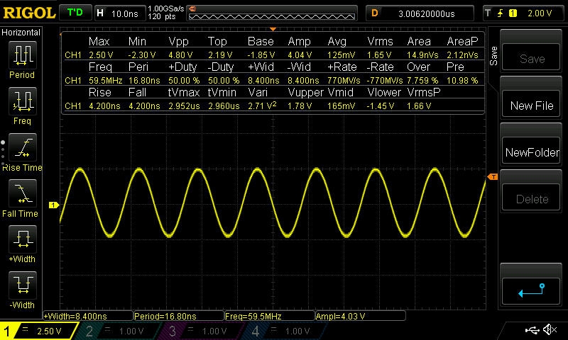

    Sinus 60MHz
    Generator arbitralny Rigol DG1062Z - Recenzja
    Generalnie do 10MHz (może 15MHz) nie czepiał bym się jakości sygnału prostokątnego. Dalej jest już słabo. Jeśli chodzi o sinus to wydaje się że jest on bardzo ok w szerokim przedziale częstotliwości.

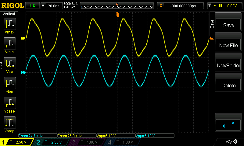

    -25MHz, sinus/prostokąt, 5Vpp
    po nałożeniu, doskonale widać że z prostokąta wychodzi coś bardziej pdoobnego do sinusa

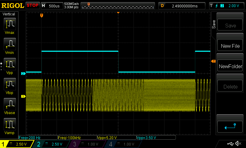

    Modulacja (częstotliwość nośna 10MHz)
    -amplituda/sinus(AM)
    -częstotliwość/skokowo (FM) w zasadzie to chyba jest FSK, oczywiście można modulować sinusoidalnie i wg innych kształtów, ale jest to gorzej widoczne na oscylogramach
    -faza/skokowo (PM) tutaj też w zasadzie to jest PSK, tuta też oczywiście można modulować sinusoidalnie i wg innych kształtów, ale jest to gorzej widoczne na oscylogramach
    -amplituda skokowo (ASK)
    -częstotliwość skokowo (FSK)

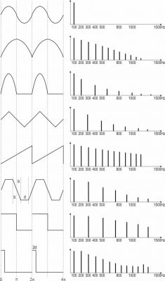

    Myślę, że powyższy test nie został wykonany prawidłowo. Proszę zauważyć, że do sprawdzenia generatora został użyty oscyloskop o paśmie zaledwie do 100 MHz, co oznacza, że sygnały o wyższych częstotliwościach są tłumione. Jak powszechnie wiadomo widmo sygnału prostokątnego posiada tylko parzyste harmoniczne, a żeby go w miarę dobrze odtworzyć potrzeba - powiedzmy - czterech pierwszych harmonicznych. Wynika z tego fakt, iż do prawidłowego odtworzenia sygnału prostokątnego na oscyloskopie jest potrzebne jego pasmo równe:
    np. dla czterech harmonicznych => 9 * częstotliwość badanego sygnału prostokątnego.
    Założyłem, że wystarczą tylko cztery pierwsze harmoniczne (czym mniej harmonicznych, tym sygnał bardziej podobny do sinusoidy).
    Wracając do artykułu... Użytym przez Szanownego Kolegę oscyloskopem, prawidłowo można odtworzyć:
    - sinusoidę do 100 MHz,
    - sygnał prostokątny do 100 MHz / 9 = 11 MHz (przy moich założeniach).
    Jeżeli Kolega mierzy sygnał prostokątny o częstotliwości np. 25 MHz, to obserwuje Kolega fajne działanie filtru cyfrowego, który wycina częstotliwości powyżej 100 MHz, a tym samym powoduje, że zaczyna dominować "sinusoida" (na oscylogramie widać zaledwie 2 harmoniczne). Poniżej przedstawiam przykładowy rysunek, na którym zobrazowane zostały harmoniczne poszczególnych sygnałów:
    Analiza sygnału prostokątnego:
    Myślę, że generator jest o niebo lub nawet dwa lepszy, niż to się Koledze wydaje :)
    Proponuję, aby Szanowny Kolega poszerzył swoją wiedzę z zakresu działania filtrów cyfrowych.
    Pozdrawiam,
    Piotr.

    paluszasty
    Poziom 25  
    Tak jak podejrzewałem, dodanie terminatora 50ohm, niewiele zmienia jeśli chodzi o jakość sygnały prostokątnego. Ograniczeniem jest tu raczej szybkość narastania zbocza. Może w najbliższym czasie wstawię jakieś screeny jak znajdę więcej czasu. Jak ktoś chce jeszcze jakieś testy, to proszę pisać. Do niedzieli jestem w Polsce i będę w stanie coś potestować.
