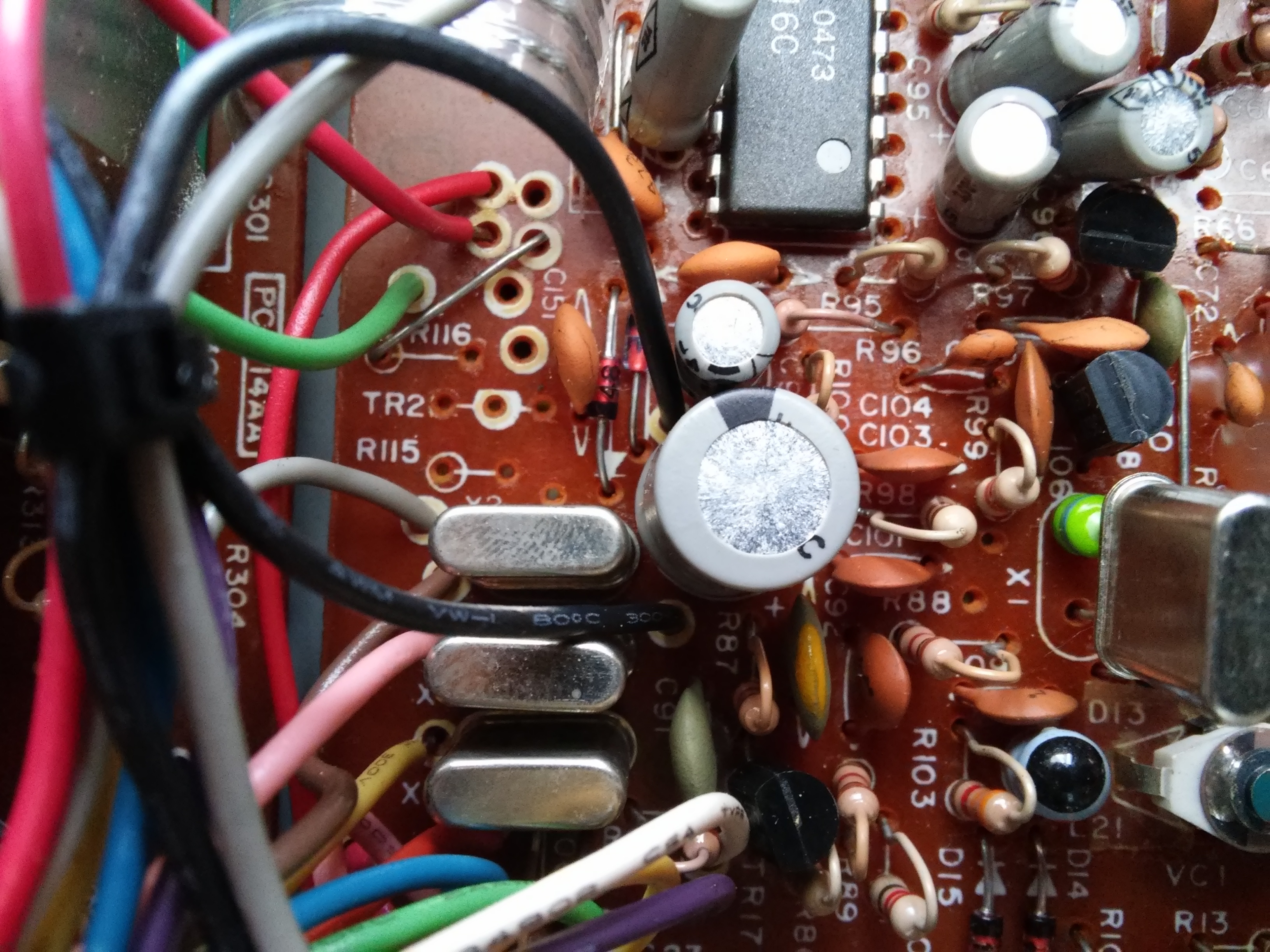

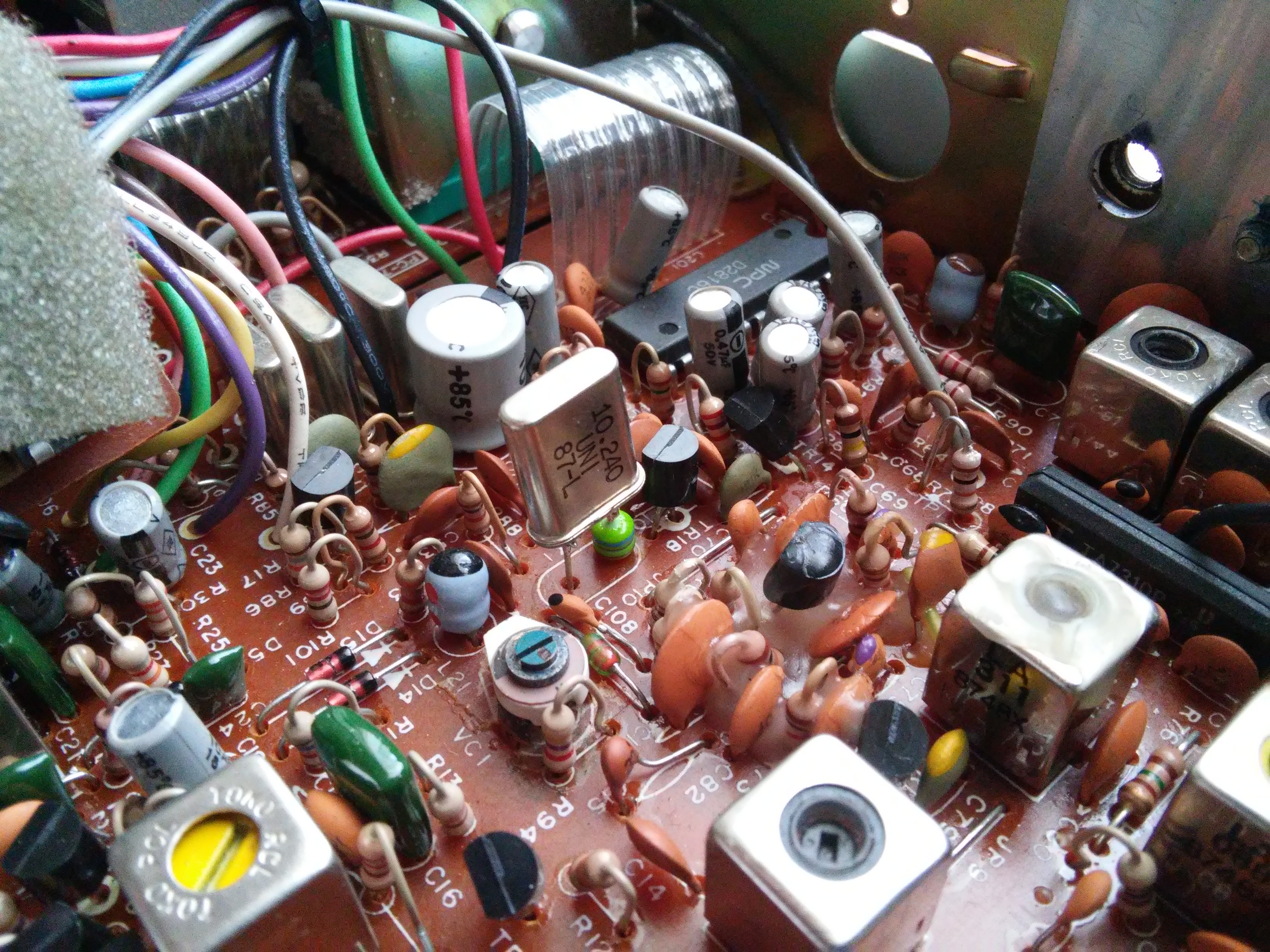

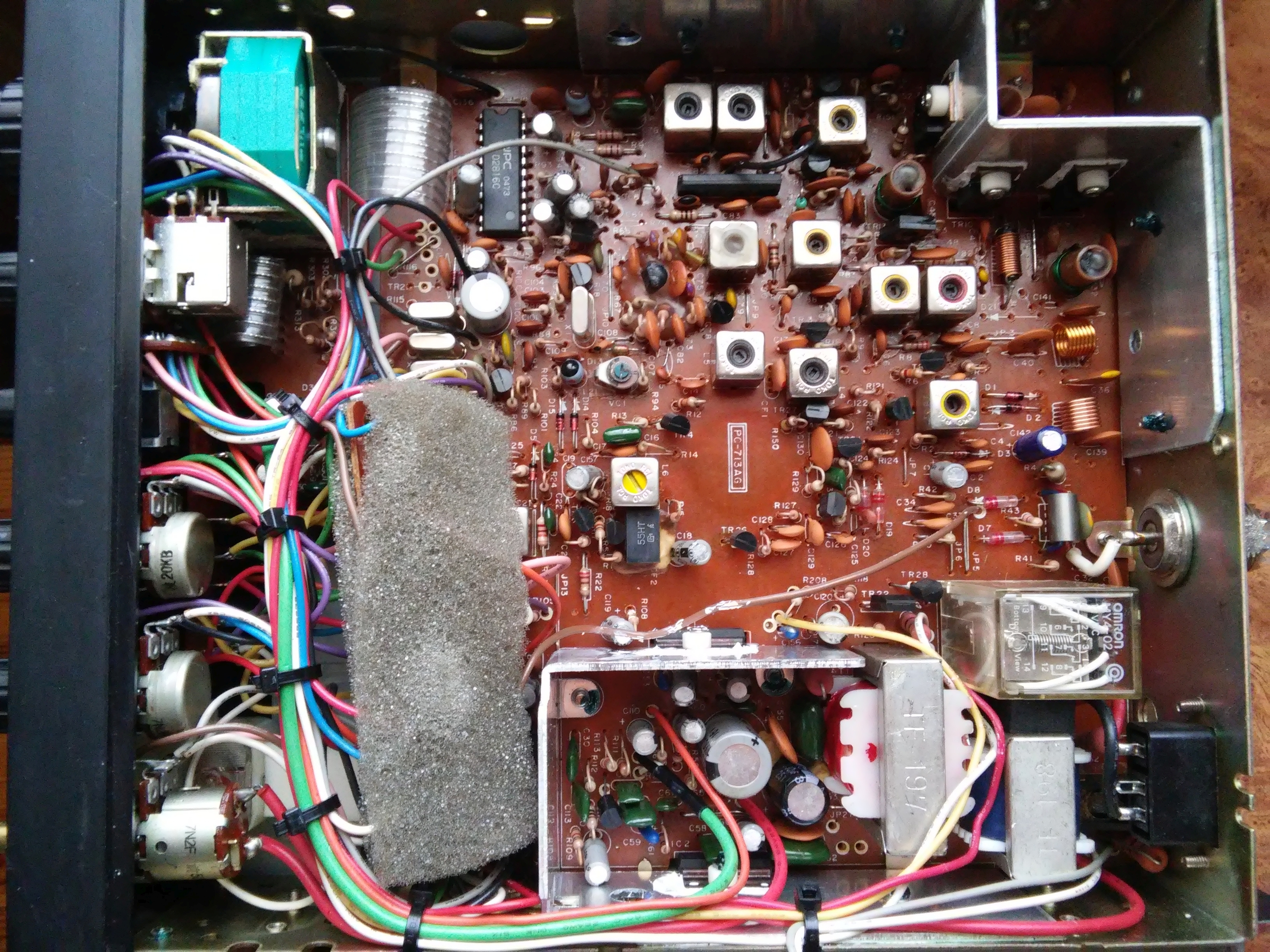

    President JFK I pierwszej generacji. Regulowana moc 0,2 - 15 Wat, 3 czterdziestki, gniazdo mikrofonu 4 pin, oznaczenie płyty PC-713AG.
    Radio zakupiłem jakiś czas temu już przestrojone. Został wstawiony dławik indukcyjny o wartości 6,8µH w szereg z rezonatorem X1 10.240 MHz. Efekt jest taki, że częstotliwość na wszystkich kanałach i na wszystkich czterdziestkach, jest przesunięta o 1,5 KHz w górę od zer. Regulacja trymerem VC1, powoduje zmianę częstotliwości, jedynie o kilka Hz.
    Wygląda to tak:
    Zakres LOW kanał 1 26.511.5
    40 26.951.5
    Zakres MID 26.961.5
    27.401.5
    Zakres HI 27.411.5
    27.851.5
    Czy wstawienie dławika o większej wartości, pozwoli zejść z częstotliwością do zer, czy takie radio należy przestroić w inny sposób ?
    Zamieszczam zdjęcia płyty i schemat.President JFK I Made in Taiwan - Przestrojenie w zeraPresident JFK I Made in Taiwan - Przestrojenie w zeraPresident JFK I Made in Taiwan - Przestrojenie w zera

    Witam.Miedzy dławik a kwarc dolutować cewkę i dostroić częstotliwość do zer np.,26.960 MHz.

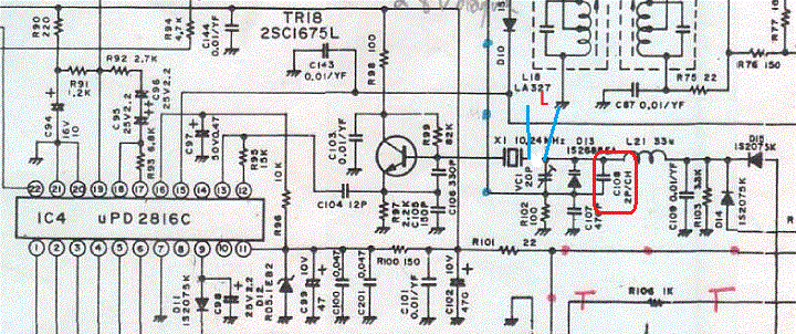

    Najlepszym rozwiązaniem było by zastosować cewkę o regulowanej indukcyjności tj. około 30 zwojów drutu DNE0,15 na rdzeniu filtra p.cz 7 x 7 mm. Można również zmienić pojemność C108.
    P.S
    Cewka powinna byś wstawiona pomiędzy kwarcem a VC1, ze zdjęcia wynika że jest pomiędzy B Q18 (TR18) a kwarcem.

    Wstawiłem niewłaściwy schemat. Mam schemat od płyty 713, ale w pliku pdf i elektroda go nie akceptuje. Muszę go jakoś przekonwertować.

    Usunąłem już tamten schemat. On był od płyty PA-338. Radio z gniazdem mikrofonu 6 pin.
    To jest ten dobry schemat.President JFK I Made in Taiwan - Przestrojenie w zera

    @Wawrzyniak1, zrób tak jak pisałem #3, zasada ta sama, symbole elementów takie same jak w tym poprzednim schemacie. Cewkę wstaw tak jak w załączniku (L), lub spróbuj z tym C 108 (zaznaczony na czerwono). W przypadku braku drutu nawojowego skorzystaj z porady kol. Novile.

    Karkas posiadam, odpowiedni drut nawojowy również. Nawinąłem cewkę według standardu, czyli 30 zwojów drutem 0,15 mm, jednak częstotliwość nadal była odjechana w górę o 900 Hz. Pomogła wymiana kondensatora c108 na trymer o wartości 6,5-30pF. Radio dało się wystroić idealnie w zera na wszystkich 120 kanałach.
    Dzięki za pomoc. Zamykam temat.
    Wymiana kondensatora konieczna.
