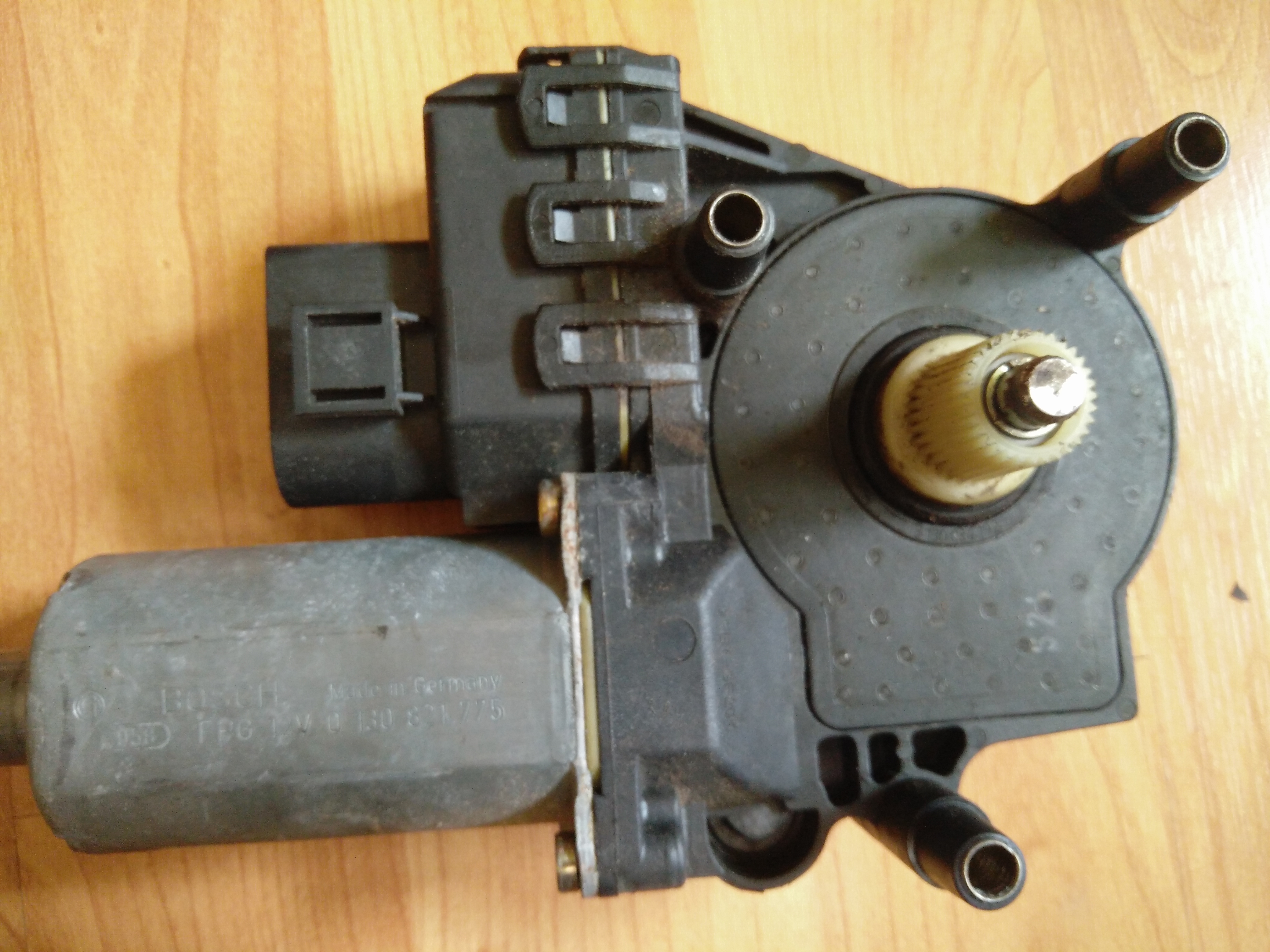

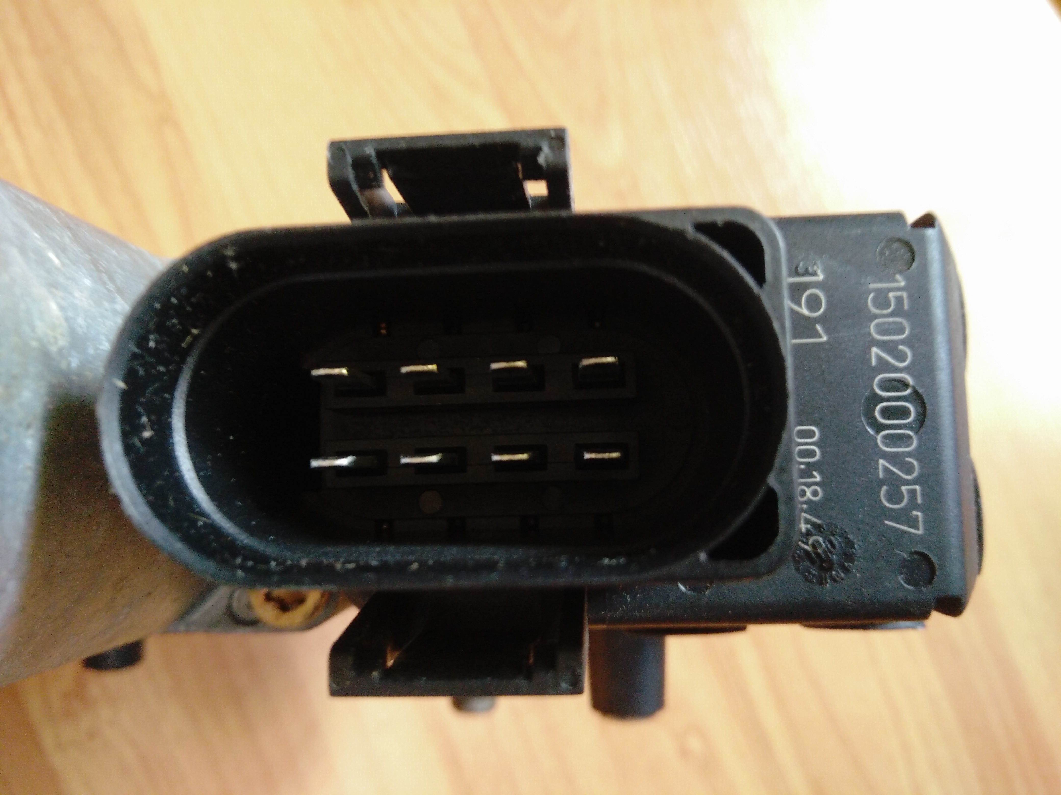

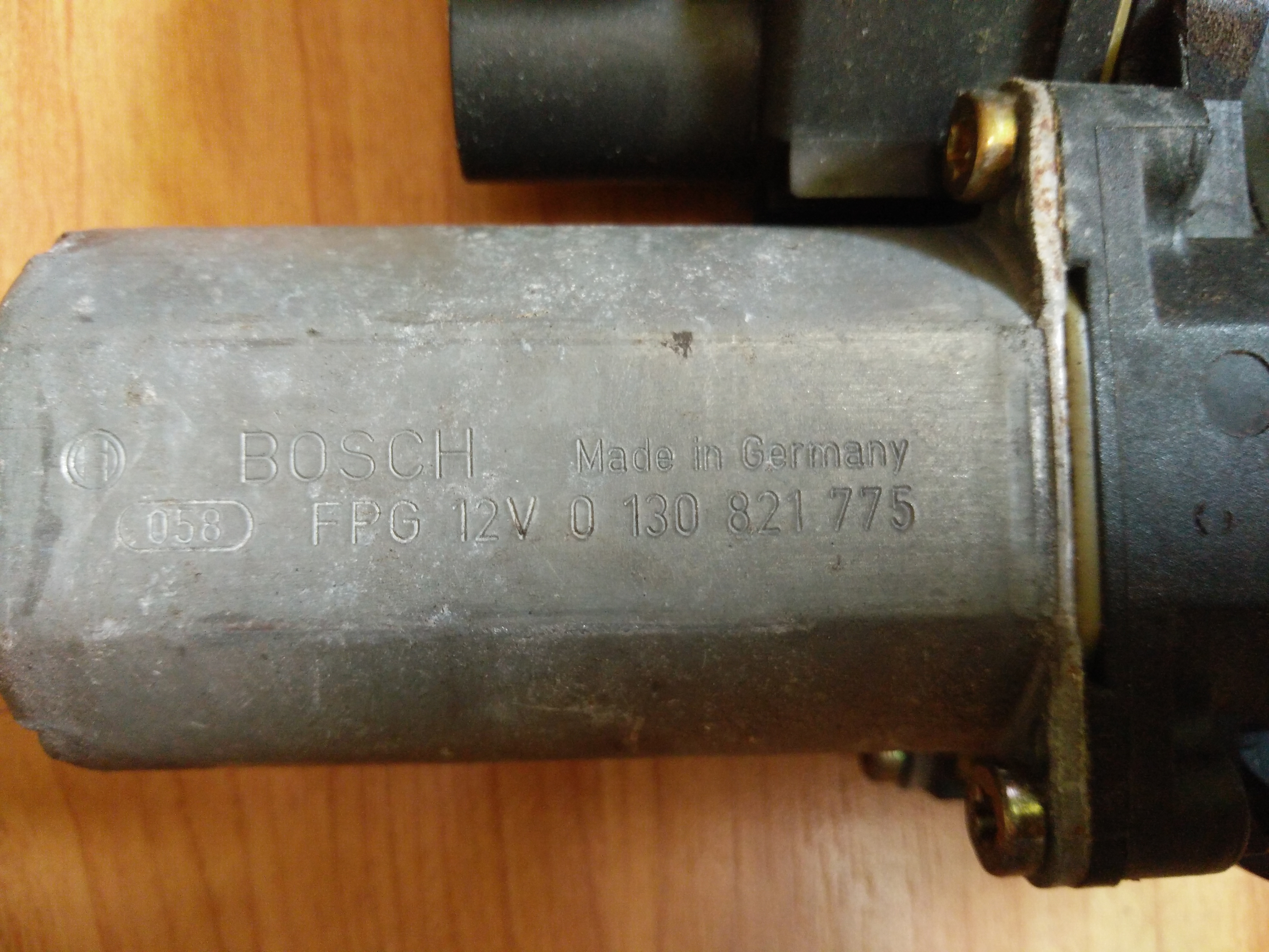

    Orientuje sie ktoś może w jaki sposób można uruchomić silniczek od A6 C5 bez podłącznia do samochodu?
    Które piny trzeba wykorzystać i co do nich podłączyć? W jaki sposób się nim steruje?
    Jak uruchomić silnik szyby Audi A6 C5 poza pojazdem? Piny i schemat.Jak uruchomić silnik szyby Audi A6 C5 poza pojazdem? Piny i schemat.Jak uruchomić silnik szyby Audi A6 C5 poza pojazdem? Piny i schemat.
    Z góry dzięki za pomoc ;)
    update:
    na 60 stronie jest niby schemat połaczeń, ale nie udaje mi sie go uruchomić :/
    http://www.kpematop.com/A6old/manual/2000-audi-a6-wd1.pdf
    6 - gnd,
    7 - 12v,
    3,4 - przełącznik (sterowany masą?)
    niestety po podłączeniu tych pinów silnik nie daje oznak życia
    #2 17071023
    piotrekwoj1
    Nie masą tylko tam jest sterowanie po CAN więc bez sprzętu lub samochodu nie uruchomisz go.
  • #3 17071024
    zyznos321
    Czyli pozostaje wywalenie płytki i podłączenie na krótko?
