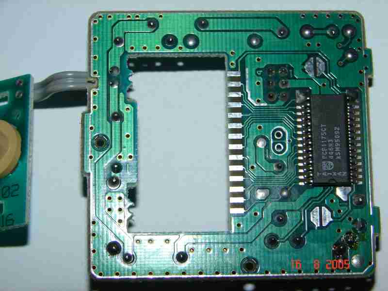

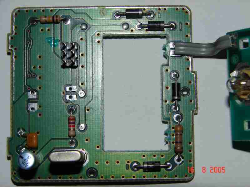

    Mam problem z podłączeniem oryginalnego zegarka do instalacji samochodu fiestki 91r -auto nie ma wyprowadzonych przewodów. Przy kostce zegarka nie wiem który przewód do czego podłączyć, ustaliłem ze czerwony i brązowy to zasilanie, ale nie można ustawiać czasu, ponadto pozostaje problem z podświetleniem i jego przygaszaniem po zapaleniu świateł.
    Załączam zdjęcia kostki i płytki zegarka.
    Z góry dziękuję za pomoc
    [/b]
  • #2 1808483
    Robk
    Podłączenie zegara w Fieście:
    1 Czerwony, oddzielony od pozostałych - prąd cały czas.
    2 Podświetlenie ze stacyjki - czarno-brązowy.
    3 Masa - brązowy.
    4 Podświetlenie ze świateł - zielono-żółty.
  • #3 20559283
    TraktorManiak
    Nie działa zmiana ani min ani godz w środku niby wszystko oki co by to mogło być?
  • #4 20559316
    michal_rybka
    Poziom 35  
    pewnie gumki od przycisków ze starości straciły przewodzenie (to samo co w starych pilotach tv)
    włącz to o północy i będziesz miał właściwy czas ;)
