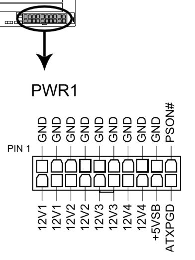

Posiadam płytę główną Z8PH-D12 która ma dwa gniazda 20-PIN. Chciałbym ją zasilić zasilaczem Corsair SF450
Płyta wymaga takiego zasilania:

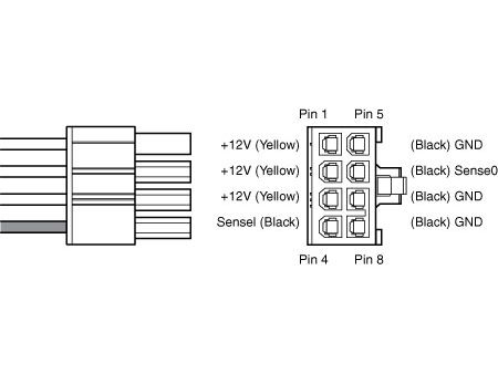

czy sugerując się tym co poniżej(chyba Seasonic X-650 650W), mogę wykorzystać mój zasilacz ?
Użyłbym z mojego zasilacza 4 x 12V z EPS, 3 x 12V z PCI-E, 1 x 12V z ATX24 i reszta według obrazka.
Pytanie czy V1, V2 , V3 , V4 ma jakies znaczenie ?
