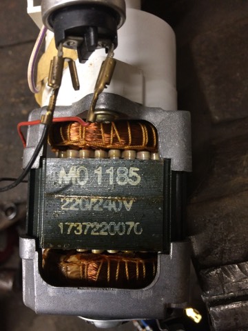

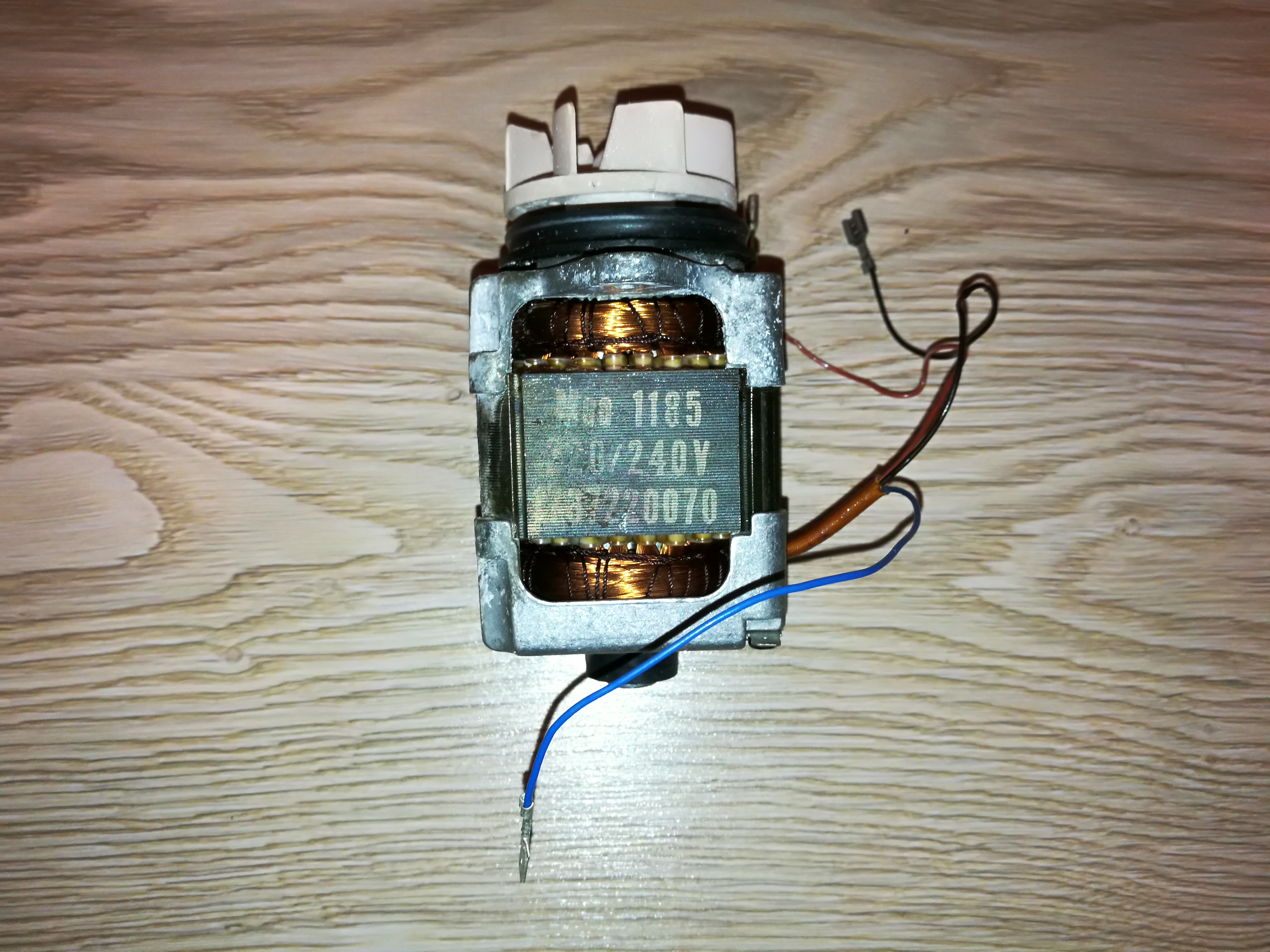

    Witam, do naprawy zmywarka kompaktowa Siemens SK 23301 /01. Zmywarka stała przez rok nie używana! (Na wstępie wymieniłem zawór przez, który pobierana jest woda, przeczyściłem Hydrostat). Po drugim pobraniu wody, gdy zaczyna podawać wodę do komory myjącej; następuje wyłączenie prądu, (zadziałał bezpiecznik różnicowo-prądowy). Czuć spaleniznę, pojawia się dym w okolicach pompy obiegowej. Pod pompą zbiera się woda.
    Wymontowałem pompę i zamierzam sprawdzić ją poza zmywarką oraz współpracujący z nią kondensator rozruchowy. Wymienię przy okazji oring uszczelniający. Przy kręceniu wirnikiem pompy ręką czuć znaczny opór. Jak mam to zrobić? Proponuję schemat podłączenia; czy właściwie? Oto zdjęcia i schemat podłączenia - czy mogę użyć kondensator o innej wartości niż 3µF?
    Siemens SK 23301/01 - Po drugim pobraniu wody, czuć spaleniznę wywala różnicówSiemens SK 23301/01 - Po drugim pobraniu wody, czuć spaleniznę wywala różnicówSiemens SK 23301/01 - Po drugim pobraniu wody, czuć spaleniznę wywala różnicówSiemens SK 23301/01 - Po drugim pobraniu wody, czuć spaleniznę wywala różniców
    Pozdrawiam i czekam na sugestie - gdyby przyszło na wymianę pompy obiegowej na nową to po prostu nie opłaca się (wchodzi w rachubę tylko używana!)...

    Różnicówkę mogło wywalać zwarcie (woda zbierająca się pod silnikiem pompy, a dostawała się do silnika poprzez nieszczelny Oring). Następowało to zaraz po uruchomieniu pompy obiegowej. Dzisiaj postanowiłem wymontować także kondensator rozruchowy 3µF/470V. Obejrzałem miejsce, gdzie była pompa obiegowa i kondensator, ale cała woda już wyschła i widać pełno białego nalotu(kamień-sól) i niewątpliwie tam był wyciek od dłuższego czasu (zdjęcie załącznik).
    Podłączyłem pompę do kondensatorów według zaproponowanego wyżej schematu:
    1-posiadanego kondensatora 11µF --pompa po włączeniu obracała się o 2-3 obroty.
    2-wyjętego kondensatora ze zmywarki 3µF--pompa tylko buczała.
    3- pomierzyłem rezystancję pomiędzy trzema przewodami silnika:
    niebieski-czerwony:73Ω
    niebieski-czarny: 9Ω
    czarny-czerwony: 80Ω
    Jakie wnioski? Czy sprawna jest pompa, czy zainwestować w Nowy kondensator 3µF... ?

    A tą usterkę usunąłeś? Wirnik powinien obracać się swobodnie, a zwiększanie pojemności kondensatora, w tym przypadku spowoduje uszkodzenie silnika.

    1. Po informacjach od w/w kolegów; postanowiłem zdjąć z pompy: turbinkę (dała się odkręcić), przedni uszczelniacz i dostałem się do łożyska, które było skorodowane i częściowo zatarte, a uzwojenie pompy było przegrzane za łożyskiem i decyzja: "Wymiana pompy głównej"...
    2. Na Allegro za 100 zł trafiło mi się (patrz zdjęcie) wraz ze sprawną pompą.
