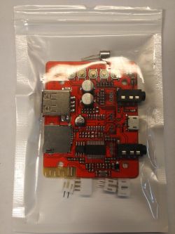

    Listonosz odwiedził mnie dziś rano i uszczęśliwił dwiema paczuszkami w "żółtych kopertach". O jak ja lubię gdy praktycznie codziennie, dostaję jakąś mniej lub bardziej ciekawą paczuszkę. Tym bardziej, że zawsze oczekuję na kilkanaście przesyłek od majfriendów. I mogę sobie rozpakować, nie wiedząc, co z "listy życzeń", trafiło tym razem w moje łapki. Bawię się przy tym jak dziecko, przy rozpakowywaniu prezentów pod choinką.
    Pierwsza z paczek zawierała wyświetlacze na 7 Seg, z kontrolerem TM1637, w różnych wersjach kolorystycznych. Jak będziecie chcieli, to kiedyś mogę je zrecenzować.
    Druga paczuszka, zawierała już coś znacznie ciekawszego. Nie wiem nawet jak to konkretnie nazwać. Zacznę może od kilku fotek.
    Odtwarzacz MP3, odbiornik BT i.in. za 13,50PLN - Made in China - Recenzja. Odtwarzacz MP3, odbiornik BT i.in. za 13,50PLN - Made in China - Recenzja. Odtwarzacz MP3, odbiornik BT i.in. za 13,50PLN - Made in China - Recenzja.

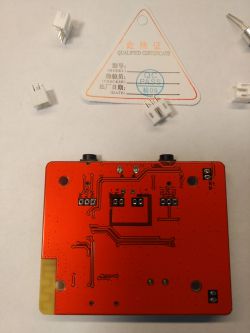

    Wykonanie jako widać, jest na bardzo wysokim poziomie. Nie ma się do czego przyczepić, no może poza jednym nie go końca równo wlutowanym kondensatorkiem ;).

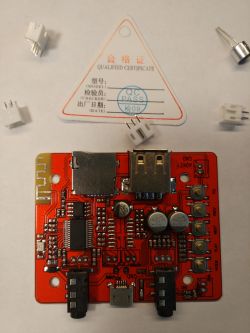

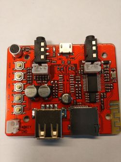

    Cóż to jest za urządzenie?
    Otóż, jest to "mega" kombajn za trzynaście i pół złotego (w dniu zakupu). Nie mam póki co żadnego pomysłu na wykorzystanie tego gadżetu, ale gdy tylko go wypatrzyłem, uznałem ze muszę to mieć.
    Ta mała płytka mieści w sobie:
    - Odtwarzacz MP3.
    - Gniazdo USB typu A, do którego możemy podłączyć pendrive z plikami muzycznymi w obsługiwanym formacie.
    - Czytnik kart MicroSD, aby mieć jeszcze więcej miejsca na pliki.
    - Mikrofon, do połączeń głosowych,. Gdy korzystamy z trybu A2DP.
    - Wejście dla sygnału analogowego (gniazdo mini jack 3,5mm, oraz równolegle z nim trzypinowe gniazdo molex).
    - Wyjście sygnału analogowego (jak wyżej, mamy gniazdo mini jack 3,5mm oraz trzypinowego molex'a), można tu podłączyć słuchawki lub podać sygnał na wejście wzmacniacza.
    - Klawiaturę, złożoną z pięciu przycisków (MODE, PLAY, NEXT, PREV oraz EQ). Przyciskiem "MODE" wybieramy źródło sygnału. EQ uruchamia natomiast wbudowany "equalizer", chociaż jak na moje ucho, zamiast poprawiać dźwięk, psuje go całkowicie.
    - Mamy też złącze (molex 2 pin), do podłączenia zewnętrznej klawiatury rezystancyjnej. O tym później.
    - Standardowe gniazdo micro USB, odpowiedzialne za dostarczenie zasilania +5V (aczkolwiek są też otwory z metalizacją i dwustronnymi padami, umożliwiające podlutowanie zasilania bezpośrednio do PCB).
    - Antenę do komunikacji BlueTooth, wykonaną w postaci ścieżki wytrawionej w odpowiednim kształcie.
    - Diodę LED informującą o stanie połączenia BlueTooth

    Jeśli chodzi o klawiaturę zewnętrzną, o której wspomniałem wcześniej, to jest ona bardzo prosta do wykonania. Wystarczy nam pięć microswitchów i pięć rezystorów o wartościach:
    - 1kΩ - MODE
    - 3,3kΩ - PLAY
    - 5,1kΩ NEXT
    - 7,5kΩ PREV
    - 10kΩ EQ
    Na płytce widać miejsce pod jakiś układ i dwa dodatkowe gniazda. Jak na moje oko, jest ono przewidziane pod jakiś wzmacniaczyk w klasie D, a te miejsca na gniazda, to wyjścia na głośniczki.
    Zobacz czy to przypadkiem nie miejsce na PAM8403, widziałem chyba tą płytkę z tym wzmacniaczem.

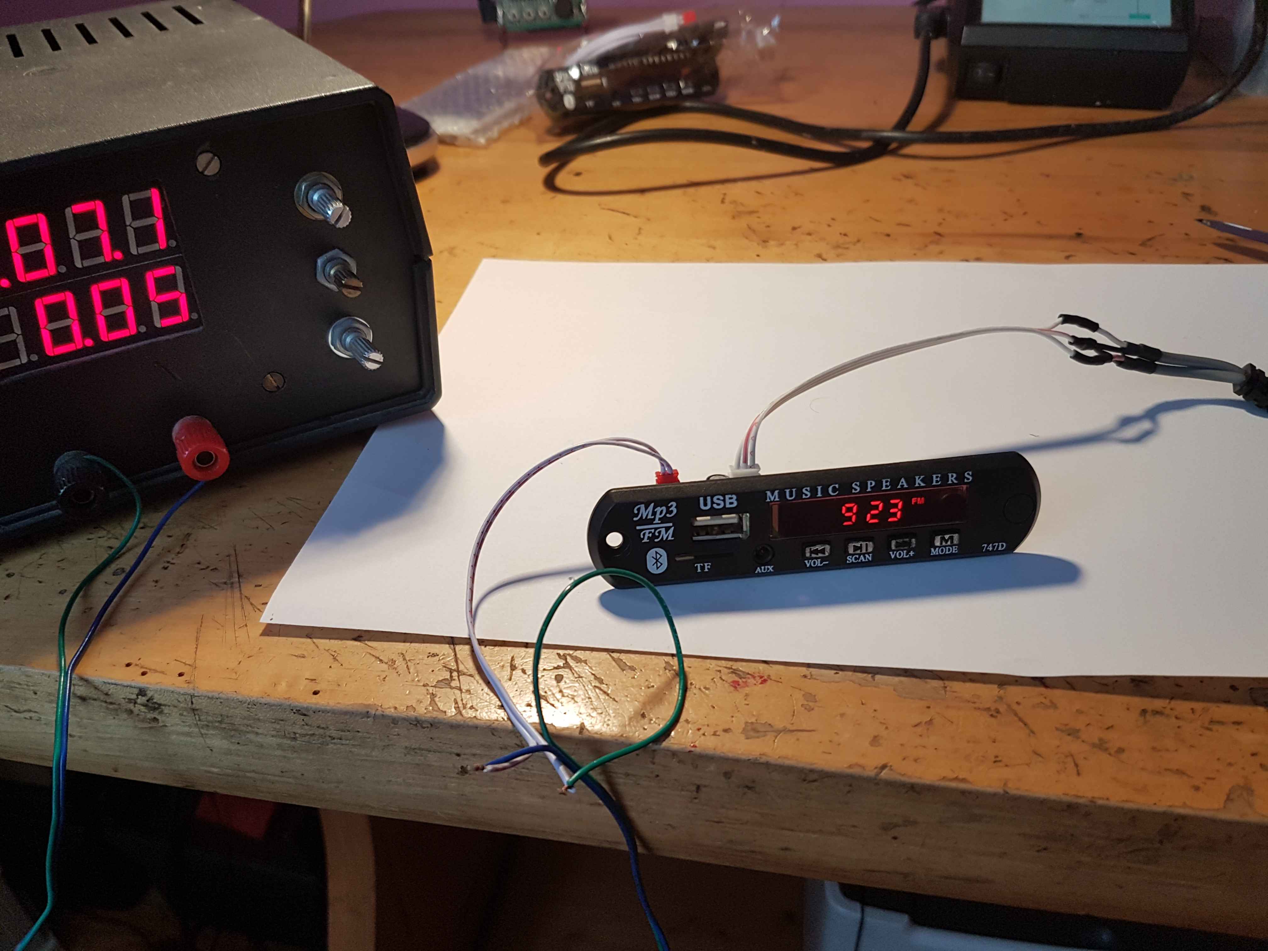

    Witam nie chcąc zakładać nowego tematu pokazuję jaki mi udało się kupić moduł usb,tf card,radio,Bt. Moduł posiada przedni panel z wyświetlaczem led ,gniazdem usb,tf,aux i klawiaturkę . Na wyjściach/wejściach, tyłu płytki jest gniazdo zasilania (posiada stabilizator 78M05) , wyjcie sygnału out i wejście anteny radia FM.W zestawie z tym gadgetem dostajemy kabelki go gniazd zasilania i out oraz anteny fm + pilota ... Nie mam za bardzo czasu na dokładne recenzje , ale jak na razie wszystko działa ok BT czysto , Nawet nieźle odbiór FM , obsługa usb również bezproblemowa ..Cena jaką zapłaciłem to 3,65$ z przesyłką ..

    Mam bardzo podobny moduł od małych chińskich rączek. Używam go razem ze wzmacniaczem 2x3W (z potencjometrem) tzn chciałem używać bo główny cel czyli radio FM praktycznie wcale mi nie działa :(((
  • #21 17089216
    MikeC
    Karol966 napisał:
    Dlatego kupowałem moduł który ma osobny odbiornik BT i osobny układ radia FM (QN8075) - Radio odbiera bardzo dobrze nawet na kawałku przewodu ...
