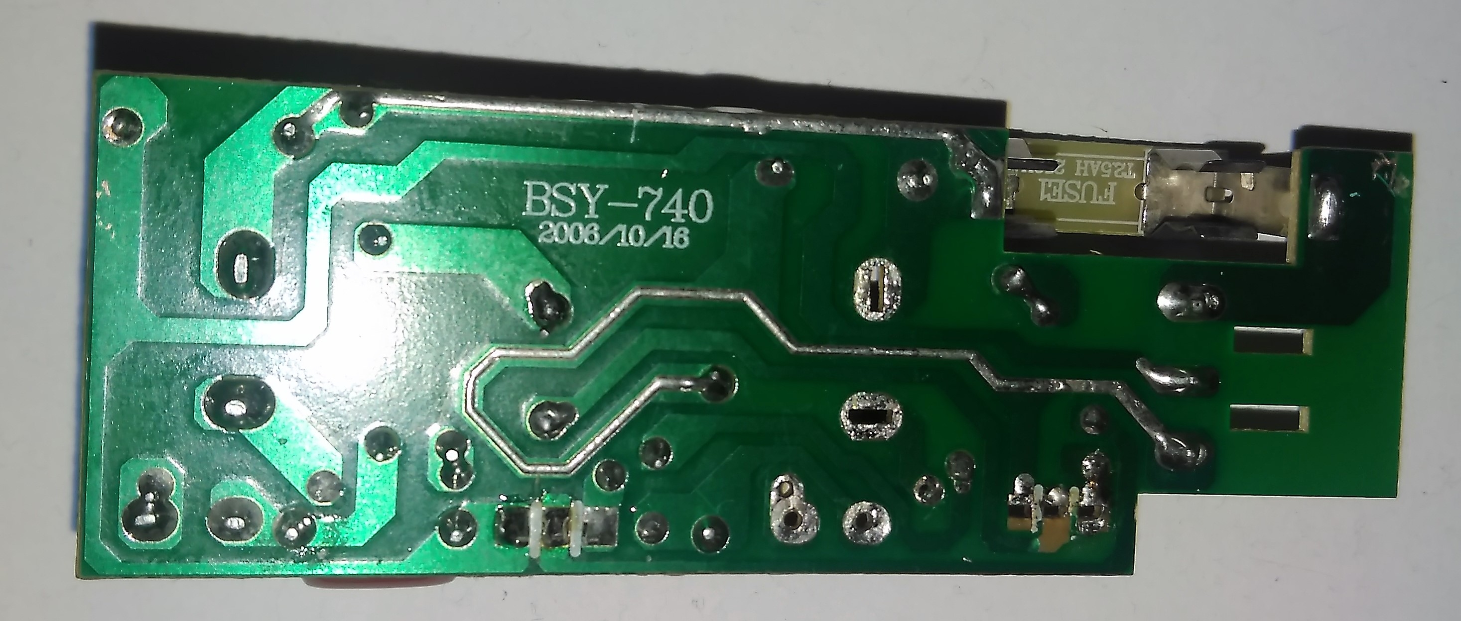

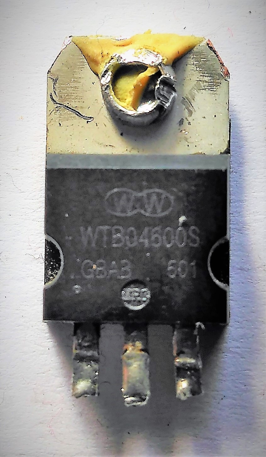

    Uszkodził się ściemniacz BSY-740 w taki sposób że zwęgliły się dwa rezystory i jest triak w części 300W w tym ściemniaczu oznaczony WTB04600S.
    Potrzebuję schematu tego ściemniacza, lub wartości spalonych rezystorów oraz zamiennika dla tego triaka ewentualne jego parametry.
    Ściemniacz BSY-740 spalony - Co to za triak i jakie rezystoryŚciemniacz BSY-740 spalony - Co to za triak i jakie rezystory
    Na zamieszczonym zdjęciu można zobaczyć miejsce po wylutowanych rezystorach. Jeden to prawdopodobnie R4 drugi za bardzo się spalił.
    Drugie zdjęcie to triak którego nie znam parametrów ani nie mogę znaleźć zamiennika.
    Z góry dziękuję za pomoc. :P

    Triak zapewne 4A/600V, a wartości rezystorów niestety bez schematu lub podejrzenia w analogicznym ściemniaczu, nikt nie odgadnie. R4 to tylko kolejny numer rezystora według schematu.

    Czułość 10mA, np:BTB04-600S
    Pokaż drugą stronę płytki

    Druga strona płytki ściemniacza. Jak widać wylutowany jest potencjometr B500k (także był spalony), triak, oba rezystory. Wyzwalany jest diakiem B3. Potrzebne teraz są wartości rezystorów. Za zamiennik triaka dziękuję. :D

    Witam. Jestem właśnie po naprawie podobnego ściemniacza. Rezystory które poszukujesz są identyczne jak na stronie regulacji zasilanie 60W. W moim przypadku to R4 30Ω oraz R3 12kΩ. Powodzenia.

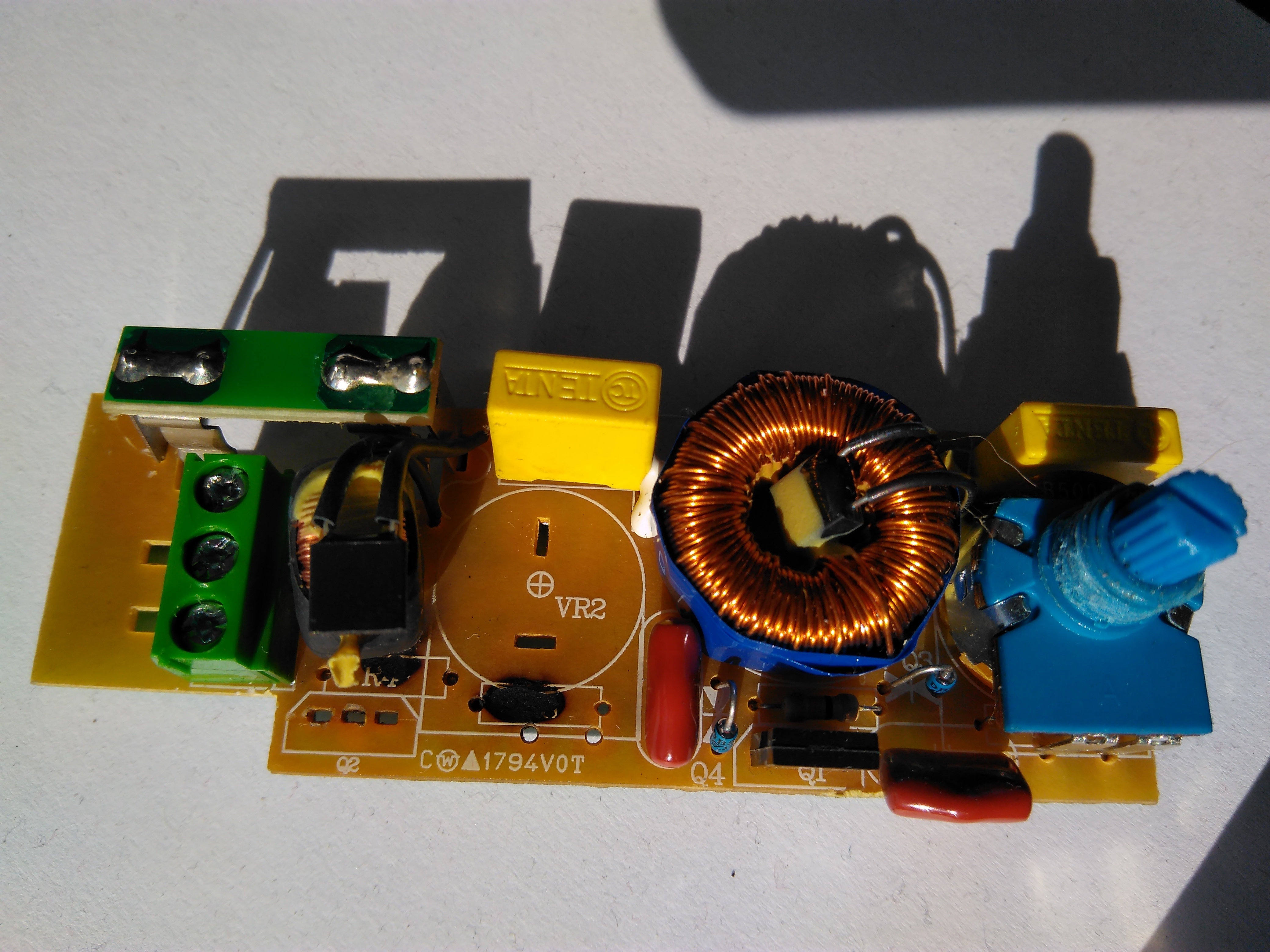

    Czy ktoś jest w stanie naprawić taki sam uklad ?
    Również nie działa lampa 300W. Wymontowalem płytkę Ale nie wiem jak dalej to ugryźć.
    Ponieważ nie jestem zaprzyjaźniony aż tak bardzo z lutownicą nie chce sam czegoś zdemolować. Za pomoc z góry dziękuję.
