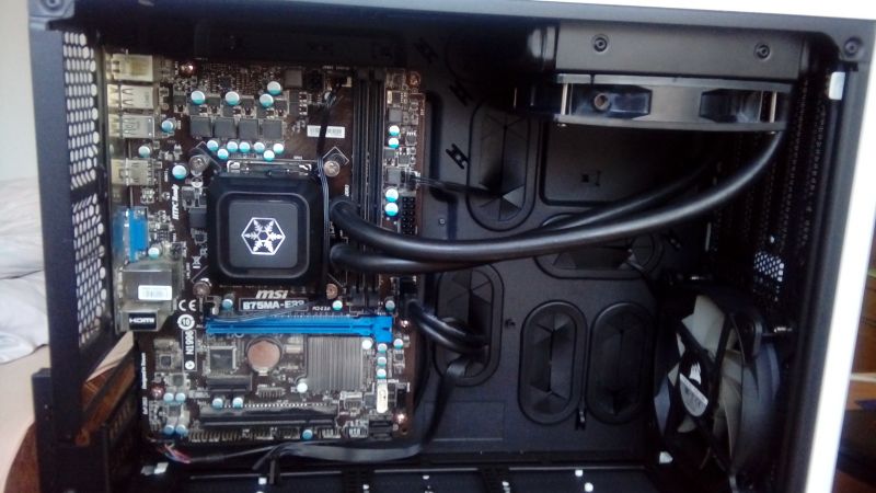

    Witam. Posiadam chłodzenie wodne Silverstone tundra td-03 lite. Czy kierunek wyjścia kabli ma jakieś znaczenie? Chłodnicę mam zamontowaną na górze obudowy lecz ta jest dość mała (corsair carbide air 240) i wychodzące węże od dołu które zaginają się w dół przeszkadzają karcie graficznej. Czy mogę np zmienić położenie pompki aby wężyki wychodziły z lewej lub prawej strony? Nie wpłynie to na wydajność ani że woda gdzieś nie będzie dopływać?

    Jeśli układ pracuje w obiegu zamkniętym (bez rezerwuaru), to bez znaczenia jest kierunek cyrkulacji płynu. Zwłaszcza, że pompka jest też odbiornikiem ciepła - blok wodny.
    Najlepiej, gdy schłodzony płyn trafia do pompki, czyli dolny przewód radiatora do wejścia pompki a górny do wyjścia. Wszytko się wyjaśni, gdy całość podłączysz i będziesz monitorować temperatury.
    Pokaż jakieś zdjęcia z wnętrza obudowy po podłączeniu.
