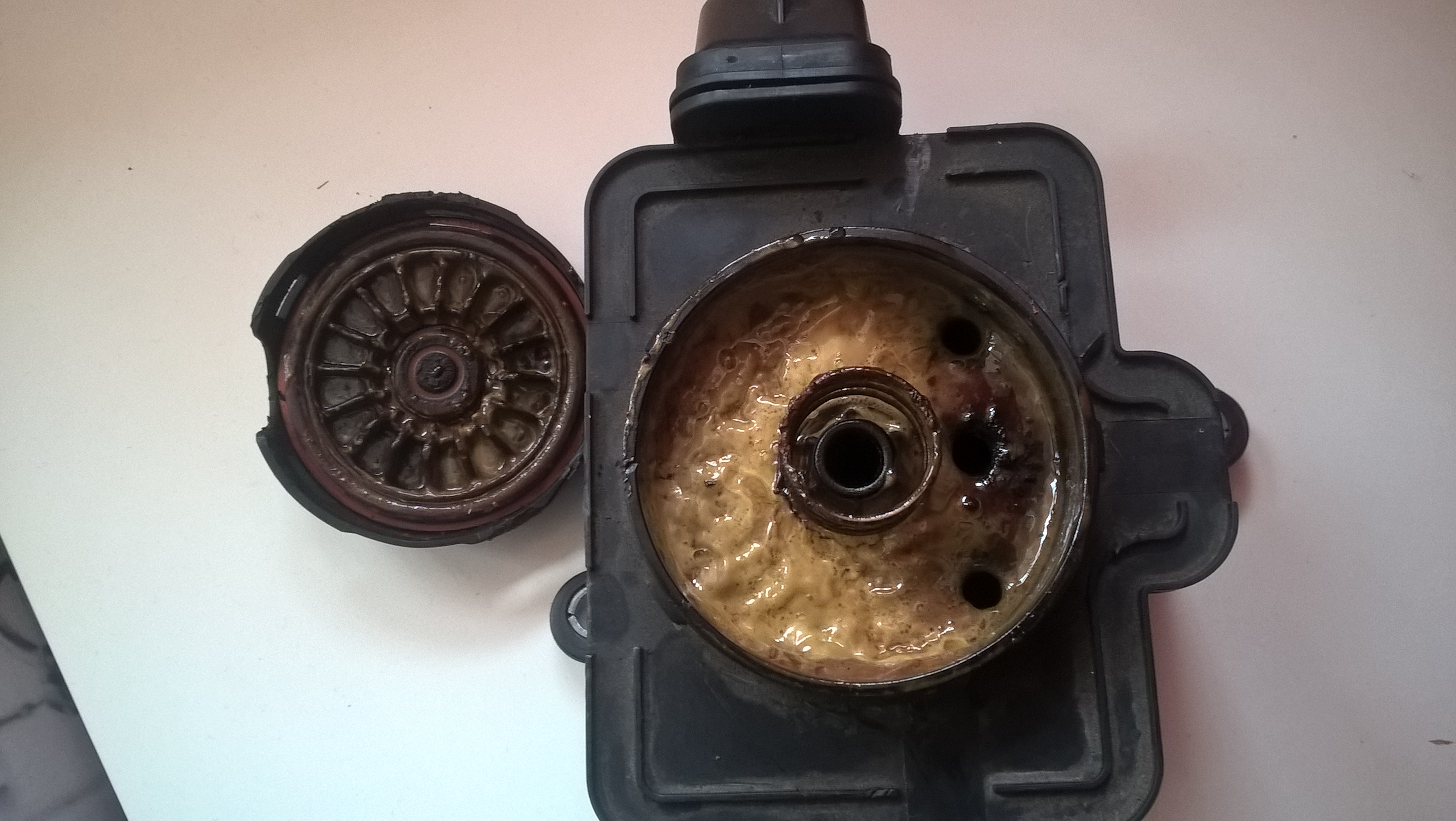

Witam otóż posiadam fiata bravo 1.4 z 2007r. i po wejściu do garażu zobaczyłem małą plamę oleju na ziemi jak się okazało olej wykapuje z filtra powietrza. Jaka może być tego przyczyna dodam że autko czasem zakopci.
Nie, dziękuję Przekieruj mnie tamzapalonymajsterkowic napisał:Może silnik ma już takie przedmuchy, że wypluwa olej. Jaki przebieg silnika, pojazdu?olej wykapuje z filtra powietrza
zapalonymajsterkowic napisał:Kopcić może równie dobrze z tego powodu, że ma olej w filtrze - jedno drugiego nie usprawiedliwia.zużyte pierścienie to by miało sens bo autko czasami zakopci
zapalonymajsterkowic napisał:Ciśnienie ma być w przedziale normy dla tego silnika, bez względu na to, czy bierze olej.czy pomiar ciśnienia będzie wiarygodny gdy silnik bierze olej
zapalonymajsterkowic napisał:Lepiej czymś mniej agresywnym. Gorąca woda i płyn, nafta.może byś benzyna ekstrakcyjna?
jureka6 napisał:Jeśli pojawił by się olej z turbiny, to by był w chłodnicy powietrza, a nie w filtrze - z filtra powietrze jest zasysane przez turbinę.No to raczej turbina olej puściła
zapalonymajsterkowic napisał:Wyczyść je dokładnie wewnątrz, poskładaj, zrób trochę kilometrów i sprawdź je ponownie. Jeśli znów będą zachlapane, to masz już sprawcę "na tacy".przewody są lekko zachlapane a chłodniczki niestety nie mam jak sprawdzić
