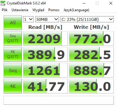

    Corsair Force MP500 120GB z R5 1500X osiąga max 2200MB/s. Prędkość zapisu widzę, że prawie identyczna.
    Można jeszcze próbować zamontować dysk NVMe M.2 w przejściówce do PCI-E x4. I włożyć do drugiego złącza PCI-E (x4).
    Lecz na płytach B350 będzie to PCI-E drugiej generacji, z liniami nie bezpośrednio z procesora, lecz z czipsetu (o ile mnie pamięć nie myli). Należy uwzględnić, że to złącze może mieć współdzielone linie z innymi - zależy od płyty gł.

    Nie ma sensu. Oto dowód:
    Ryzen 2400g - wydajność i konfiguracja zintegrowanej grafiki oraz CPU
    Zauważalna różnica jest tylko w odczycie Seq Q32T. Pozostałe wyniki różnią się pomijalnie.

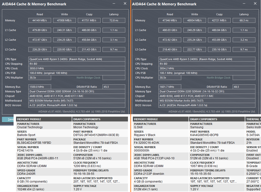

    To jeszcze w temacie dodam, że wraz z nowymi biosami obsługa pamięci po raz kolejny się poprawiła ;) (nie tylko na 2400g, także na innych Ryzenach).
    Po lewej stronie Crucial Ballistix DDR4-2400 CL16, pojemność 2x8GB, dual-rank (do niedawna był problem z wyższymi zegarami na tego typu modułach).
    Obecnie mam je podkręcone i zmniejszone opóźnienia: 3000@14-16-16-30-44-1T. Jest nieźle.
