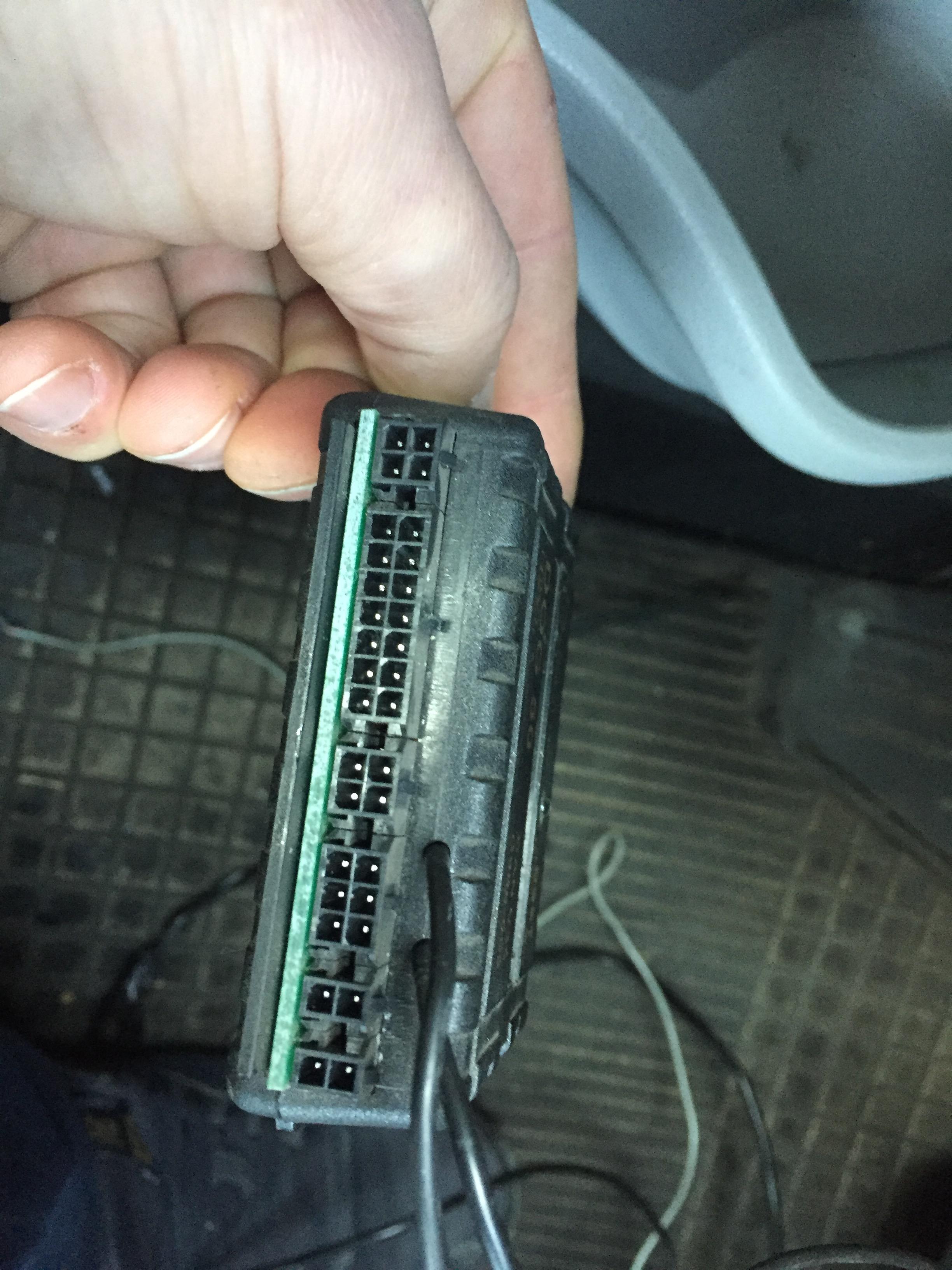

    Witam mam problem skoda roomster 2006 1,9 tdi nie odpala. Pewnego ranka poprosi nie odpaliła objawy : nie działa pilot centralnego zamka , po włączeniu zapłonu mrugają awaryjnie , rozrusznik kręci jak szalony ale silnik nie odpala, brak ikonki grzania świec , brak charakterystycznego dźwięku uruchomienia pompy paliwa. Dodam ze auto ma niefabryczny alarm pod cana podłączony .brak kumulacji z silnikiem przez vagcom

    Witam. Jeśli alarm nie oryginalny szukać czy nie wybiło bezpieczników od owego alarmu czy ma zasilanie i masę?

    Kurde jak to sprawdzić ja go niezakladalem on już był w aucie jak kupiłem . Jak go najprościej wywalić z auta?

    Zlokalizować centralkę i powypinać kable złączyć przewody od blokady zapłonu. Przeważnie montowali za skrzynką bezpieczników lub z lewej strony koło słupka drzwi od kierowcy. Musiałbyś szukać każdy elektryk montuje jak mu pasuje?

    Ja mam oryginlnegonpilota id auta nie mam osobnego od alarmu . A centralkę znalazłem tylke nie mam schematu i nie wiem które kable od są zapłonu żeby je złączyć
    Mam taka centralkę. Odłączyłem wszystkie kable od niej zostawiłem tylko zasilanie opięte pod bezpieczniki 5A. Auto odpaliło tylko. UE działa mi otwieranie auta zamykanie działa otwieranie klapy działa ale otwieranie dzrzwi nie działa .dodam ze zamykanie auta od wewnątrz za pomocą fabrycznego przycisku zamykanie otwieranie działa.

    Tam coś musi być jeszcze połączone żeby działało z samego kluczyka. Widocznie oryginalne zamykanie jest uszkodzone i zastosował poprzedni właściciel taką oto centralkę.

    Może fabrycznie nie było w ogóle a ten jest dołożony , ale wynika z instrukcji że jest zrobiony pod VW (Skoda )
