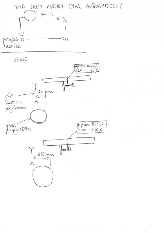

    Przepraszam za zawiłe i niejasne objaśnienie zastosowania enkodera w mojej obrabiarce.
    Poniżej załącznik - szkic działania maszyny oraz do czego ma być zastosowany enkoder
    [Zlecę] Pomiar dlugości materiału przy użyciu enkodera do 300cm dokładność 0,1mm
    Kolega ghost2000 napisał , że można kupić liniał magnetyczny za niecałe 1000zł - ja widziałem 300cm za około 2000 + 550 za cyfrowy wskaznik pozycji, a i tak nadal musiałbym go zmodyfikować do swoich potrzeb (jeśli ktoś wie. gdzie można kupić tak tanio to proszę o info).
    Zainteresowanym osobom spróbuje wytłumaczyć dlaczego potrzebuję takie rozwiązanie.
    Piła tarczowa ma zmienne położenie i poprzez regulację położenia uzyskujemy czop o danej głębokości (w zakresie od 0-130mm). Frez znajdujący się za piłą tarczową ma stałe położenie.
    Dlatego tak ważne dla mnie jest to, aby na wyświetlaczu były dwa wiersze jeden informujący o danym wymiarze, a drugi o czopie.
    Odsuwając piłę tarczową zmienia się wymiar np zamiast 1000mm przy czopie 80mm robimy 1050mm przy czopie 130mm, jednak na wyświetlaczu nadal będzie wartość 1000mm, a poprzez regulację śruby na oporniku materiału zmieniam tym samym wymiar nie ingerując w cyfrowy pomiar. Inaczej mówiąc zmiana wymiaru następuje poprzez przekręcenie śruby na oporniku- dlatego potrzebny jest drugi enkoder działający w zakresie 0-130mm podpięty pod śrubę (poprzez obrót śruby zmieni się wymiar docinanego wymiaru, który nadal będzie wynosił 1000mm przy głębszym czopie).
    Jeśli jeszcze niejasno tłumaczę to proszę o spojrzenie na szkic i opornik materiału * widać tam śrubę do regulacji i jej różne położenie.
    W oryginale maszyny była zwykła miarka a korekta wymiarów następowała poprzez dodawanie lub odejmowanie od wymiaru za pomocą stalowych klocków o wymiarze wynikającym z różnicy głębokości czopów (to takie trochę mało nowoczesne rozwiązanie jak na XXI wiek).
    Co do zastosowań małych i tanich enkoderów - co do tanich to może zle się wyraziłem (nie muszą być z górnej półki) a małe dlatego, że na przykładnicy jest stosunkowo mało miejsca.
    Dokładność 0,1mm - no taką stosujemy w mojej branży (na razie mam zwykłą miarkę, ale właśnie poprzez taką małą dokładność zdarzają się błędy i zaczopowane elementy ze sobą po prostu nie pasują idealnie (myślałem, że dokładność 0,1mm w dzisiejszych czasach jest do osiągnięcia tym bardziej, że enkodery są o zdecydowanie większej dokładności).
    Termin realizacji 1 miesiąc - tutaj sprawa otwarta (byle nie rozciągnęła się do jednego roku).
    Z góry dziękuje za podpowiedzi i słuszne uwagi - zainteresowane osoby proszę o kontakt.

    Żartuje - miarka mierzy z dokładnością 1mm i właśnie z braku dokładności czopy nam się nie schodzą .
    Myślałem o tym liniale magnetycznym ale nie wiem, czy da się to dobrze skalibrować.
    Ja muszę ten liniał zamontować na przykładnicy i w jakiś sposób wprowadzić tam wymiar od piły - nie wiem jak i czy wogóle da się to zrobić. Oczywiście jeśli urządzenie już raz zostanie skalibrowane to wówczas nie może być możliwości zerowania wymiaru a taką opcję posiadają wszystkie wyświetlacze.
    Dlatego myślałem o rozwiązaniu domowej roboty no ale to chyba nie wchodzi w grę.

    Problem też polega na tym , że to stara maszyna ale ma elementy automatyki przemysłowej.
    Załadunek jest na odsuniętym stole od piły i frezów (pokazałem to na szkicu) i nie mam możliwości zmierzenia odlegości od piły. Mogę to zrobić dopiero po docięciu i przefrezowaniu (proces odbywa się automatycznie - po naciśnięciu przycisku zaciska się siłownik pneumatyczny i wózek rusza na taśmie zębatej). Po dojechaniu do końca i załapaniu przez krańcówkę wózek się przybliżą i odcina nadmiar materiału a następnie czopuje.
    Pomiar następuje po przefrezowaniu elementu (oczywiście taki dokładny).
    Terz sobie tak radzę, ale jak do przefrezowania jest kilkadziesiąt sztuk dziennie i tylko kilka wymiarów się powtarza to jest to dla mnie problem

    A moim zdaniem problemem nie jest pomiar a brak powtarzalności w maszynie. Skoro na jednym ustawieniu maszyny kilka produktów jest ok a kilka.
    Jeśli krótszy wymiar jest ustawiany śrubą dystansującą to można łato zrobić tam pomiar obrotów tej śruby. W PLC wstawić skok gwintu i rozdzielczość enkodera i będziemy znać jej wysunięcie, ważne aby zastosować śrubę plus system kasowania luzów na gwincie.
    Większy wymiar raczej bez liniału się nie obejdzie. Liniał 3000mm do dostania 1900zł.
    Teraz zaprojektowani, PLC, zaprogramowanie PLC, inne koszty. Tanio nie będzie.

    Z pomiarów inkrementalnych, to "od reki" u dystrybutorów masz enkoder liniowy LIKA (rozdzielczość 0,1 mm) typ chyba SML
    i do tego cięta z metra taśma magnetyczna w klasie dokładności +/-85um na metr .
    Jakby nie liczyć, dla pomiaru na odcinku 300cm wychodzi poniżej 800 zł za całość.
    Za komplet LIKA enkoder plus wyświetlacz LD112 (rozdzielczość 0,01mm) płacisz niecałe 7 stówek plus taśma.
    Chcesz mieć pomiar absolutny to musisz dać więcej - głowica pomiarowa SMA2 około 1300 zł plus 3m taśmy ok. 1000zł.
    Likę stosuję od ponad roku i załatwia mi wszystkie tematy gdzie mam pomiar liniowy, większość z półki.
