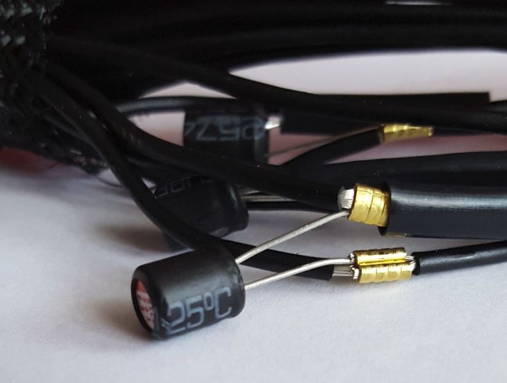

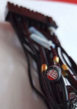

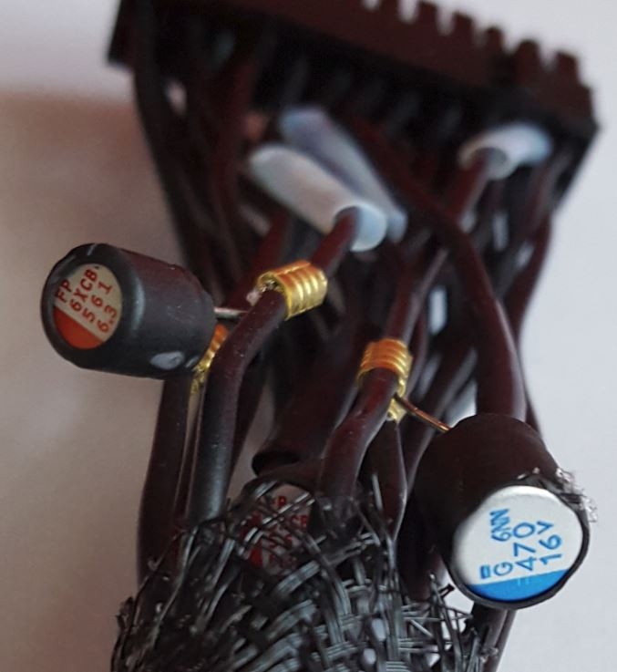

    Zmieniam przewody zasilacza Corsair RM850i. Oploty itd.
    Przewody posiadają kondensatory dla (z tego co wyczytałem) unikania tętnięć ... Mniejsza o to. Są więc chciałem je przełożyć.
    Czy można lutować jeśli fabrycznie są zaciskane ?
    Na jednym z kondensatorów jest napis 25 stopni C. W zasadzie to nie na samym kondensatorze, a na termokurczu.
    Do czego to się odnosi ? Jeśli do kondensatora, to jak to lutować ?
    Która zaciskarka będzie odpowiednia do tych połączeń ?
    Kondensatory na przewodach zasilacza - przenoszenie na nowe kable.Kondensatory na przewodach zasilacza - przenoszenie na nowe kable.Kondensatory na przewodach zasilacza - przenoszenie na nowe kable.
    #2 17080579
    hobbysta92
    Specjalista AGD
    Bez problemu możesz lutować kondensatory bezpośrednio do przewodów, kondensator ciężko przegrzać przy lutowaniu tym bardziej przy tak długich wyprowadzeniach. Temperatura na termokurczu to 125 stopni. Jest to maksymalna temperatura izolatora w jakiej zachowuje swoje właściwości.
