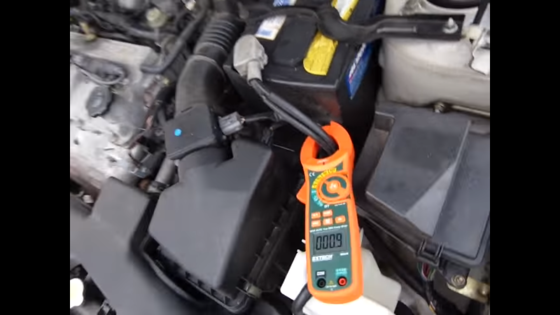

    Inne sugestie?
    Porozbierać wszystkie osłony plastykowe we wnętrzu, tapicerki bagażnika, listwy progowe, itp...
    Pozamykać "śrubokrętem" wszystkie zamki drzwi oraz pokrywę silnika i bagażnika, odczekać 15 min aż wszystkie systemy zostaną "uśpione".
    Nie rozłączaj żadnych przewodów do pomiarów !
    Nie wyjmuj żadnych bezpieczników.
    Przy pomocy miernika cęgowego (ustawić jak najmniejszy zakres prądu DC[A]) testować wszystkie przewody, które masz dostępne (odsłonięte).
    Szczególnie zwróć uwagę na przewody alternatora.
    Cudów nie ma, jeżeli coś "kradnie" prąd, to da się ten obwód zlokalizować.
    Zwykłym amperomierzem nie znajdziesz takiej usterki.
