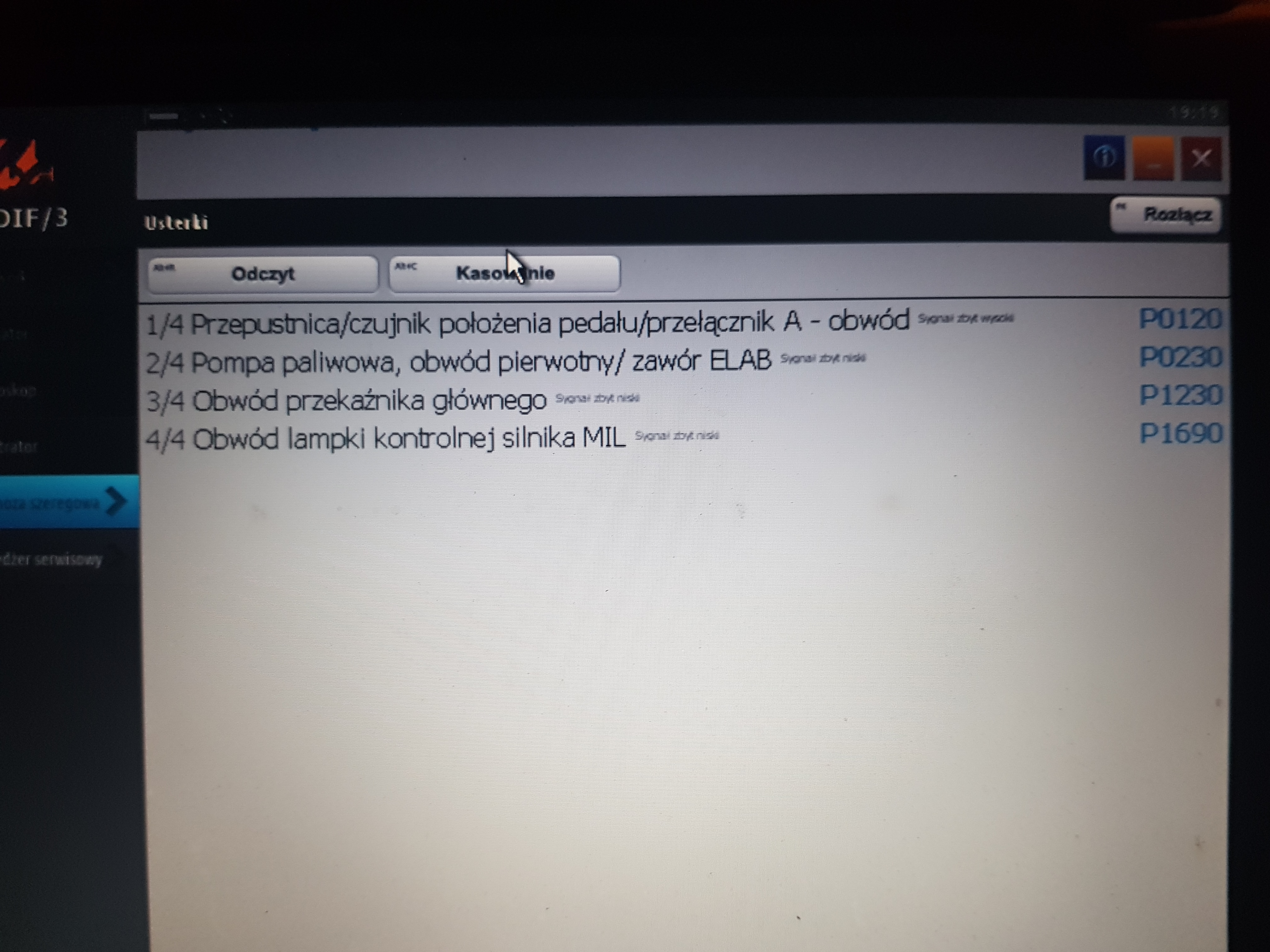

Mam taki problem, że auto jak w temacie kręci nie odpala sprawdziłem następujące rzecz;
- Pompa paliwa na włączonym zapłonie nie działa, po podaniu zasilania na krótko chodzi
- Brak iskry na każdym cylindrze, sprawdziłem zasilanie na cewce są 3 piny i na każdym z nim po zapłonie jest plus (nie jestem pewien czy tak ma być) wysterowałem z komputera poszczególną świece i iskra się pojawia więc wydaje się że cewka, przewody i świece są sprawne
- Bezpieczniki pod maską jak i w kabinie wszystkie są sprawne
- Brak błędów w immo
Błędy po podłączeniu komputera są następujące ;
Orientuje się ktoś w tym temacie, może często coś padało w nich?
Z góry dziękuje za wskazówki
