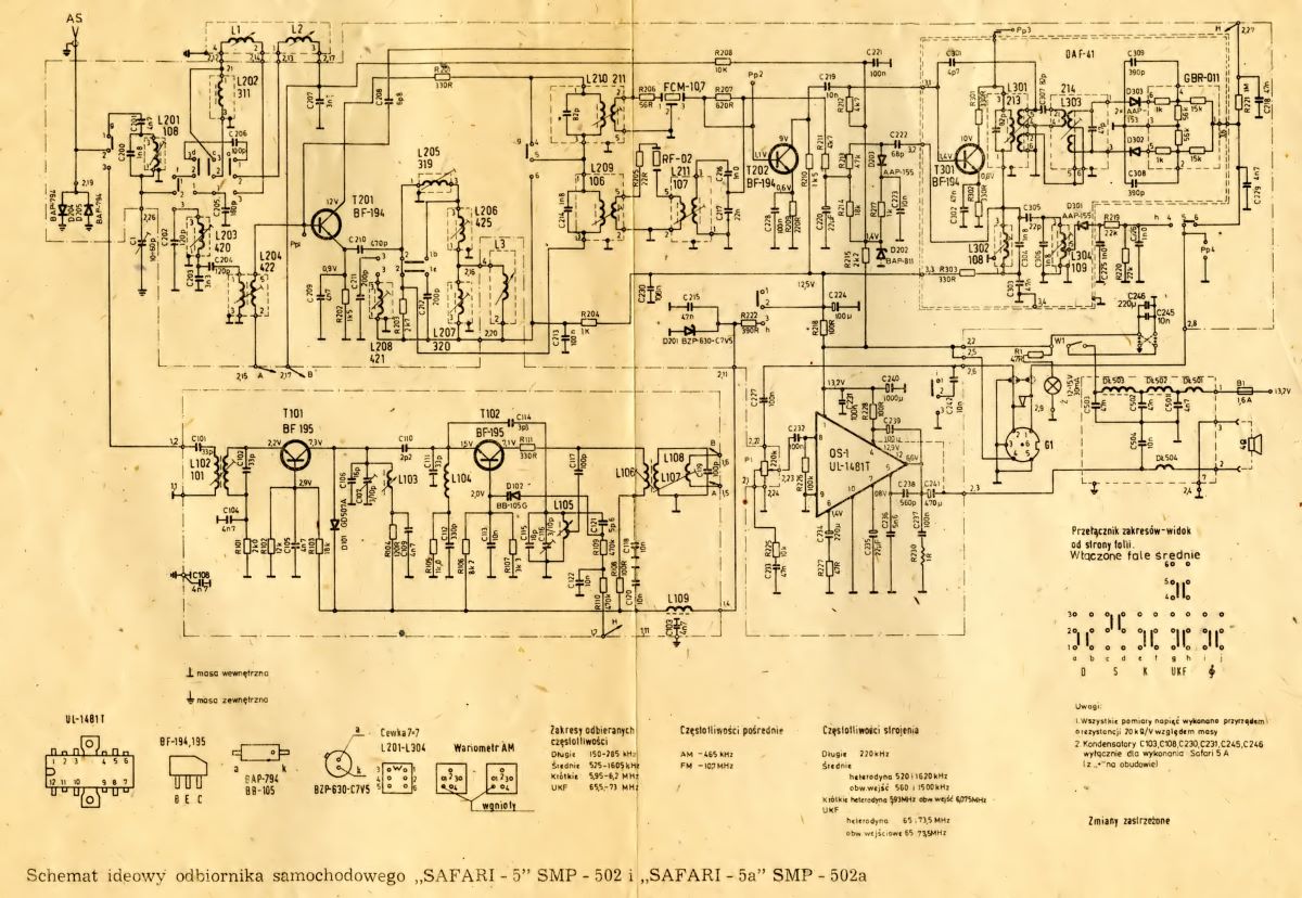

    Witajcie,
    Posiadam Radio Unitra Dior Safari 502. Mam zamiar dołożyć do radia końcówkę mini jack zgodnie z tym co kidyś było napisane w takim temacie:
    http://zlombol.pl/forum/3-technikalia/8626-125p-audio?start=10
    Jak to teraz podłączyć?
    Schemat znalazłem tutaj:
    http://www.oldradio.pl/foto_schematy/sch00671.jpg
    Zdjecia płytki mojego radia z zazcznonym chyba prawidłowo punktem pp4:
    https://zapodaj.net/ee786e7f34937.jpg.html
    https://zapodaj.net/d8c251e8d34ef.jpg.html
    Czy dobrze oznaczyłem punkt pp4?
    Czy po jego podłączeniu powinno działać odtwarzanie z mp3?
    Punkt pp4 też tak jakby widzę na ścieżce ale nie jestem pewien czy to on. Zastanawiam sie również jak podłączyć pod ten punkt mini jack zakończony trzema końcówkami: zielony, czerowny i miedź. Jak stawiam zielony i czerwony to kanały muzyczne czyli do tego radia mam je zwyczajnie spleść i wlutować w punkt pp4. Pytanie tylko co z kablem miedzianym? Jeżeli to jest masa to mam wlutować go gdzieś czy zwyczajnie mam go olać?
    Z góry dziękuję za pomoc.

    Takie podłączenie nic nie da, bo dalej radio będzie grało.
    Masz w radiu gniazdo DIN, tam podłączasz sygnał z MP3 a przełączenie Radio/MP3, zrealizuj dodając przekaźnik, który będzie przełączał sygnały Radio a MP3, za pomocą wyprowadzanego na zewnątrz przełącznika.
    Przełączanie można też zrobić gdy wykorzysta się gniazdo jack 3,5 z wyłącznikiem , zamocowane gdzieś na panelu; włożenie wtyku powoduje przełączenie się na MP3

    Podobne podłączenie zastosowałem parę lat temu w ori radiu do peugeota 307 i radio wyciszałem a głośność z mp3 ustawiałem na samym mp3 i hulało... Tutaj goście ze Złombola piszą, że szumy zanikają w momencie podpięcia mp3.
    hmmm...czyli po podłączeniu tego kabla tracę radio, tak? W sumie mi nie zależy na radiu bo Safari nie jest przestrojone więc tylko dwie stacje odbierają chyba.

    Włożenie wtyku, odłącza radio, i przekaźnika nie potrzeba

    Zanikną gdybyś zastosował przewód z wtyczkami: DIN / jeck lecz to niezbyt wygodne ponieważ chcąc słuchać radia za każdym razem musiałbyś wyjmować wtyczkę z gniazda DIN.

    Tak, to są sygnałowe lecz nie powinieneś ich łączyć razem (zwierać), do tego celu musisz zastosować sumator z dwóch rezystorów np. 1kΩ, lub dwa kondensatory.
