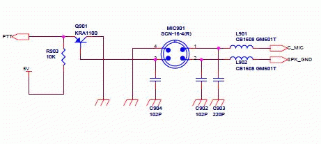

    gumisie
    @Hektar Zahler skoro:
    lary_zlw napisał:
    Mikrofon 100% ok, sprawdzany bo mamy w pracy bliźniaczy model więc jest ok
    A mimo to:
    lary_zlw napisał:
    i na wyświetlaczu również nie zapala się "TX"
    Może jednak warto byłoby aby kol. lary_zlw sprawdził te napięcia oraz np. tranzystor Q901 na panelu.

  • #8 17088620
    Hektar Zahler
    Poziom 34  
    Zobacz, że jakby z układem PTT na Q901 było cokolwiek nie tegez, to tego napięcia po prostu nie będzie. Taki układ OC (tj. wtórnik emiterowy) zabezpiecza się sam tak dobrze od różnych przepięć, że jego ewentualne uszkodzenie będzie prawie wyłącznie mechaniczne. Wniosek nie ma co latać po elementach, bo to też zdiagnozuje w sekundę.

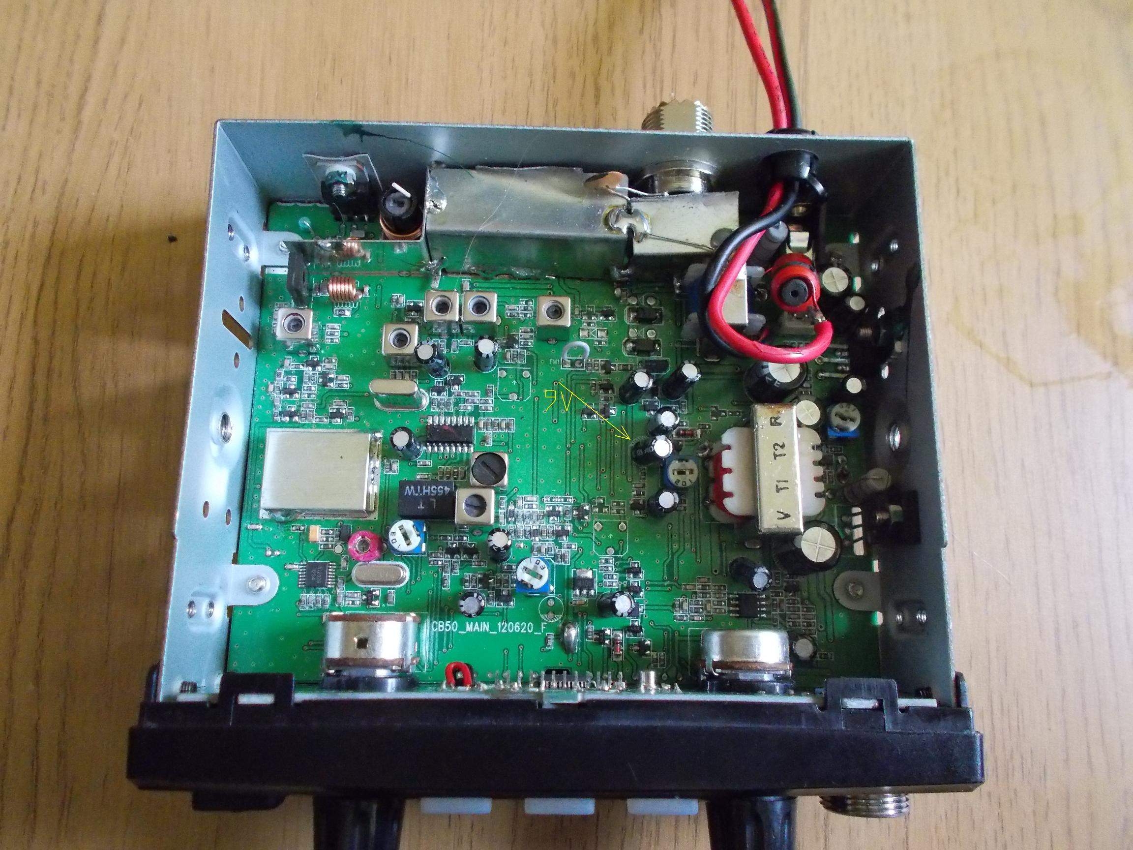

    lary_zlw
    Novile napisał:
    Czy radio dobrze odbiera?
    Tak radio odbiera poprawnie.
    Hektar Zahler napisał:
    Miernik do TP2 i ma być 2.5V. Naciska się PTT czy jest zmiana.
    TP2 jest 2,50V i żadnej reakcji na PTT
    Nic tylko jak zmierzyć i ma być 9V.
    No i tu brak 9V, zamieszczam napięcia na kondensatorach obok.
    YOSAN CB-50 - Nie działa TX - mikrofon, końcówki mocy ... są OK
    Pomiędzy pinem 2 i 4 w gnieździe mam 2,05V
    Czy problem z Q901 na panelu może się przekładać jakoś na brak 9V?

    lary_zlw
    Novile napisał:
    Q21/ZD1
    Sprawdziłem i w tej gałęzi brak zasilania więc problem leży wcześniej.
    Sprawdzę teraz Q901 a następnie Q18, Q20

  • #19 17091224
    lary_zlw
    No macie rację (mój błąd) jest 5V i 9V.
    Q21 KTC3876S jest OK, IC4 KIA78L05F też jest OK
    Q17,Q18 i Q20 jestem na etapie lokalizowania ale jak znajdę to przedstawie wyniki. Bez schematu montażowego PCB ciężko mi się poruszać i na dodatek robię to z doskoku ale może jakoś poradzimy.
    Co jeszcze zauważyłem:
    2V na linii PTT to nie jest dobre napięcie. Ma być niecałe 5V.
    Poprawiłem luty na łączeniu panel płyta i jest 4,5V więc OK - choć nie zmieniło to nic w sprawie.
    Teraz wracając do mojego poprzedniego zdjęcia na zaznaczonym elektrolicie CE6
    100UF/16V(E) nie mam żądnego napięcia, na reszcie są napięcia jak na zdjęciu.

  • #23 17096099
    gumisie
    Q901 jest to tranzystor PNP, tak więc jak on się zachowa po podaniu masy na jego bazę za pośrednictwem przycisku PTT w mikrofonie, jakie napięcie będzie występowało na złącz E Q901 i R903 ?. Nie nastąpi czasem zmiana stanu H/L ?.
  • #24 17096141
    Hektar Zahler
    Poziom 34  
    O nie no co Ty. Ale wiesz co dobrze, ze pytasz, bo elektronik często popełnia ten błąd, że podświadomie myśli "na plus". Dlaczego, bo prawie wszystko w elektronice jest zasilane dodatnim napięciem. Ale jak się dobrze przyjrzysz, to ten tranzystor jest zasilany i sterowany ujemnym napięciem - tj. zasilaniem jego i sterowaniem jest minus GND.
    #25 17096195
    gumisie
    No właśnie o to chodzi, Przy wciśnięciu klawisza PTT w mikrofonie (TX) na bazę tego tranzystora jest podany potencjał ujemny GND a tym samy na emiterze Q901 zostaje wymuszony stan L, który doprowadzony zostaje do pin. 30 IC901. Przełączanie radia RX/TX realizowane jest procesorem pin. 34 (RX_TX). No nie wiem może się mylę ale ja tak to widzę.

  • #27 17110336
    lary_zlw
    Radio naprawione i działa.
    Brak przejścia pomiędzy Q901, a IC901, wadliwa przelotka na panelu przednim. Jak kolega raczył podpowiedzieć IC901 odpowiada przełączenie RX/TX i za podanie informacji "TX" na LCD i właściwie powinienem od tego zacząć. Dziękuję za dyskusję.
