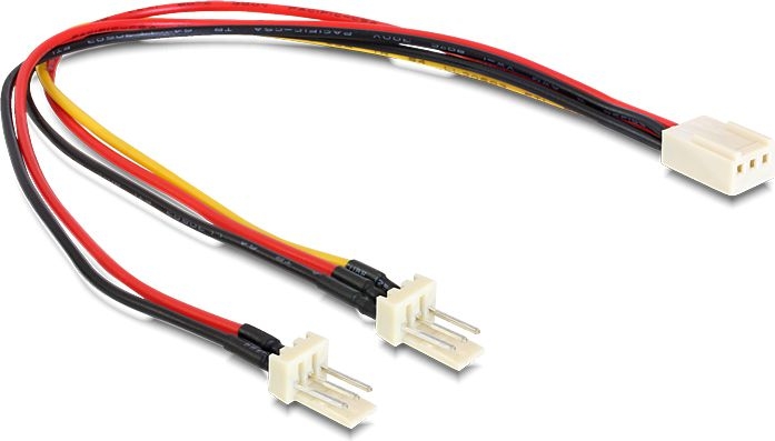

    Chcę dodać drugi wentylator do coolera zachowując automatyczne zwiększanie obrotów wraz z wzrostem temperatury na procesorze.
    Posiadam płytę główną GIGABYTE Z77X-UD5H z jednym wyjściem na CPU FAN.
    Czy zastosowanie rozdzielacza np.
    https://morele.net/delock-rozdzielacz-3pin-2x-3-pin-893430-792673/
    rozwiąże problem i płyta zwiększy obroty na obydwu? Czy ktoś próbował tego? Czy ktoś wie czy płyty główne zwiększają obroty po prostu podnosząc napięcie?

    Ja myślę, że płyta główna zgłupieje jak dostanie dwa sygnały obrotów na jedno, wspólne wejście.
    Lepiej ten dodatkowy wentylator dać dwu-przewodowy. Będzie regulowany względem pierwszego.

    Powinno działać poprawnie, o ile płyta główna realizuje regulację obrotów przez sterowanie napięciem, a nie jedynie PWM. Koledze wyżej proponuję zwrócić uwagę, że do jednego z wentylatorów są podłączone dwa kable, z pominięciem czujnika obrotów.
    CPU_FAN na tej płycie ma możliwość wyboru trybu pracy (DC/PWM), ale można pomyśleć o zastosowaniu rozgałęźnika 4 pinowego (dla wentylatorów PWM) - oczywiście dokupiony wentylator musi mieć wtedy 4 przewody (czyli musi mieć możliwość sterowania prędkości przez PWM).
