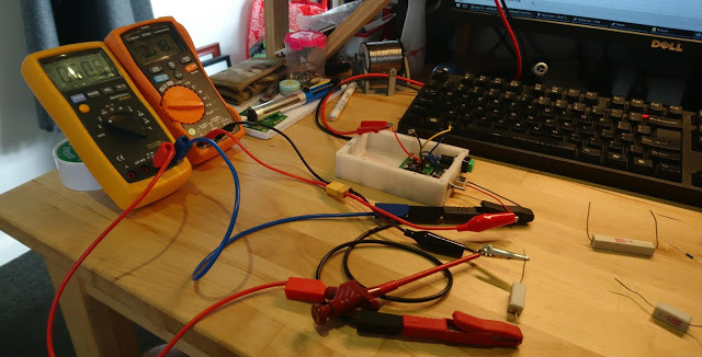

Zawsze wartościowym jest sprawdzenie, jak symulacje w komputerze przekładają się na realne działanie układu scalonego. Ogromnym zaskoczeniem (pozytywnym!) był fakt, że LTC3130 osiąga w praktyce istotnie lepszą wydajność niż w symulacji i to dla całego zakresu prądów wyjściowych. Niestety tego samego nie można powiedzieć o drugiej przetwornicy LRC3539 – ma ona lepszą wydajność niż na symulacji, ale tylko dla prądów wyjściowych do 150 mA. Powyżej tego wydajność konwersji spada poniżej wyliczonej.
Szczytowa wydajność pierwszej przetwornicy wynosi 85%, a drugiej ok. 90%. Celem było uzyskanie wydajności układu na poziomie co najmniej 90%, więc plany udało się niemalże zrealizować.
Pomyłki i problem
Jeśli chcemy ładować szybko urządzenie poprzez port USB 2.0 (prądem powyżej 500 mA), to piny D+ oraz D- muszą być zwarte opornikiem 200 Ω. Inaczej układ nie pobierze więcej niż 0,5 A.
Mimo zaprojektowania układu do pracy z 5,1 V na wyjściu, realne napięcie wyjściowe układy waha się od 4,96 V do 5,07 V. Częściowo wynikać to może z faktu, że stopień wyjściowy tworzą dwa układy LTC3539 połączone równolegle – coś, do czego te przetwornice nie zostały zaprojektowane (gdyby były, to miałyby dedykowany pin SYNC do synchronizacji dwóch układów ze sobą).
Inną problematyczną kwestią, wynikającą z łączenia dwóch LTC3539 równolegle, jest konieczność bardzo precyzyjnego dobrania oporników ustalających napięcie wyjściowe. Jeśli napięcie wyjściowe z dwóch równoległych układów będzie się różniło, to okazać się może, że przez jedną z przetwornic płynąć będzie prąd w odwrotnym kierunku niż ten, do którego została ona zaprojektowana.
Moduł pomiaru poziomu naładowania nie sprawuje się za dobrze, jako że poziomy napięć i wyznaczone wcześniej progi obarczone są sporym błędem. Podmianka U5 z LM239DT na TLC3705ID niestety nie zapewniła poprawy precyzji oceny pojemności.
Przełącznik hebelkowy nie sprawuje się za dobrze w tego rodzaju aplikacji. Konieczna jest wymiana go na coś wytrzymalszego, zważywszy na fakt, jak często tego rodzaju urządzenie upada podczas użytkowania.

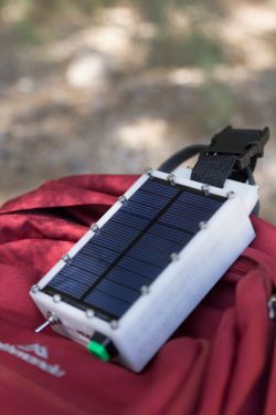

Projekt sprawuje się dobrze i charakteryzuje się wysoką wydajnością, jednakże aby w pełni docenić jakość wykonanego układu, konieczne jest porównanie go z komercyjnie dostępnymi układami. Autor zamierza nabyć tanią ładowarkę solarną i porównać jej parametry z wartościami zmierzonymi dla swojej konstrukcji.
Ładowarka przetestowana została w trasie w wielu krajach, w Izraelu, Ukrainie, Rosji, Hong Kongu i Australii. Sprawiła się ona bardzo dobrze; autor ma nadzieję, że będzie równie dobrze pracować przez kolejne dziesięć lat.
