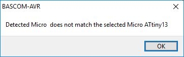

    Witam serdecznie,
    Mój problem polega na tym, że nie mogę programować z BASCOM ale tylko na jednym komputerze.
    Pierwszy to KIANO SlimStick z win 10 home 32 bit i na nim nie mam problemu,
    drugi to laptop DELL PRECISION z win 10 pro 64 bit i na nim przy próbie programowania pojawia się taki komunikat:
    BASCOM - błąd programowania na Dell Precision z Win 10 Pro 64bit
    Na obu komputerach mam tą samą wersję BASCOM i dokładnie takie same ustawienia . Próbę przeprowadzałem na tym samym układzie i z tym samym programem i tym samym programatorem.
    Co jest nie tak ?

    Ustawienia przepatrzyłem kilka razy mając oba komputery koło siebie. Używam programatora ISP , w konfiguracji mam Usbasp, nie pokazuje się żaden błąd programatora. Nie podoba się Baskomowi mikrokontroler pomimo, że jest OK i na drugim komputerze go programuję bez problemu.

    No i się wyjaśniło.
    Najpierw przeinstalowałem program (jako administrator bo tak wyczytałem) ale dalej nic. Potem chciałem uruchomić mkAVRCalculator.exe i okazało się, że brakuje drivera do ISP, zainstalował się sam i od tej pory BASCOM też już działa prawidłowo.
    Ale czemu ten driver nie zainstalował się z BASCOMem tak jak pod Win 7 ???
    PS.
    Ten komunikat, który zacytowałem w pierwszym poście jest mylący i zupełnie nie informuje o przyczynie.
