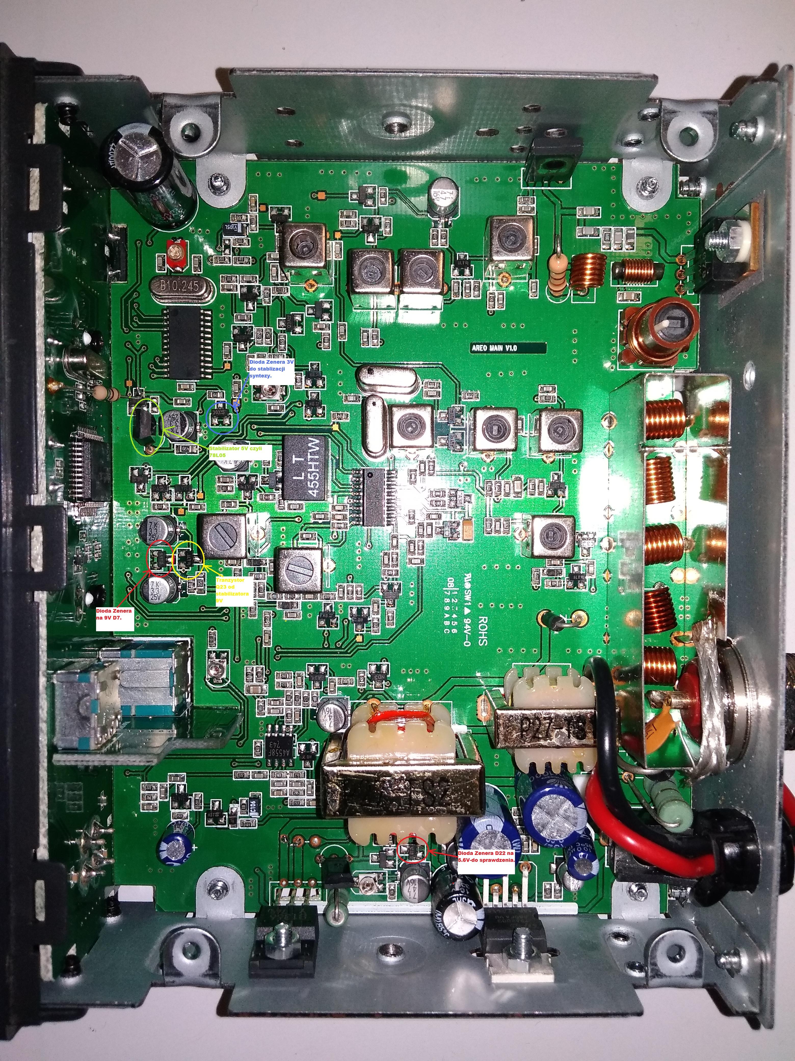

    Radio CB Areo bardzo podobne lub takie samo radio jak Lafayette ares.

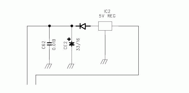

    Niestety schematu brak, dlatego posiłkuje się schematem od ares-a.

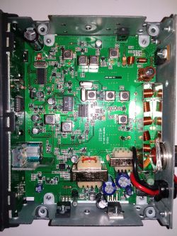

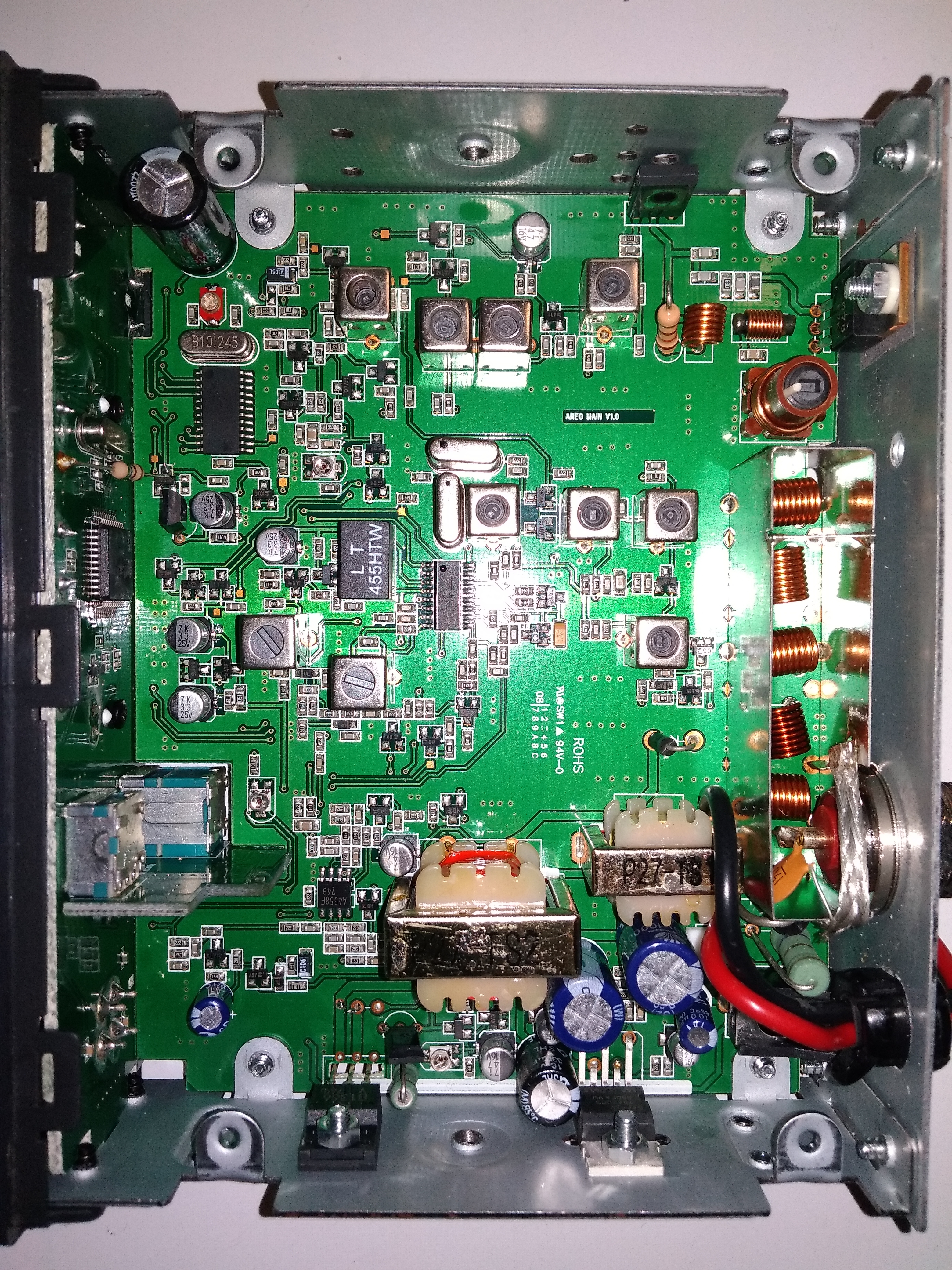

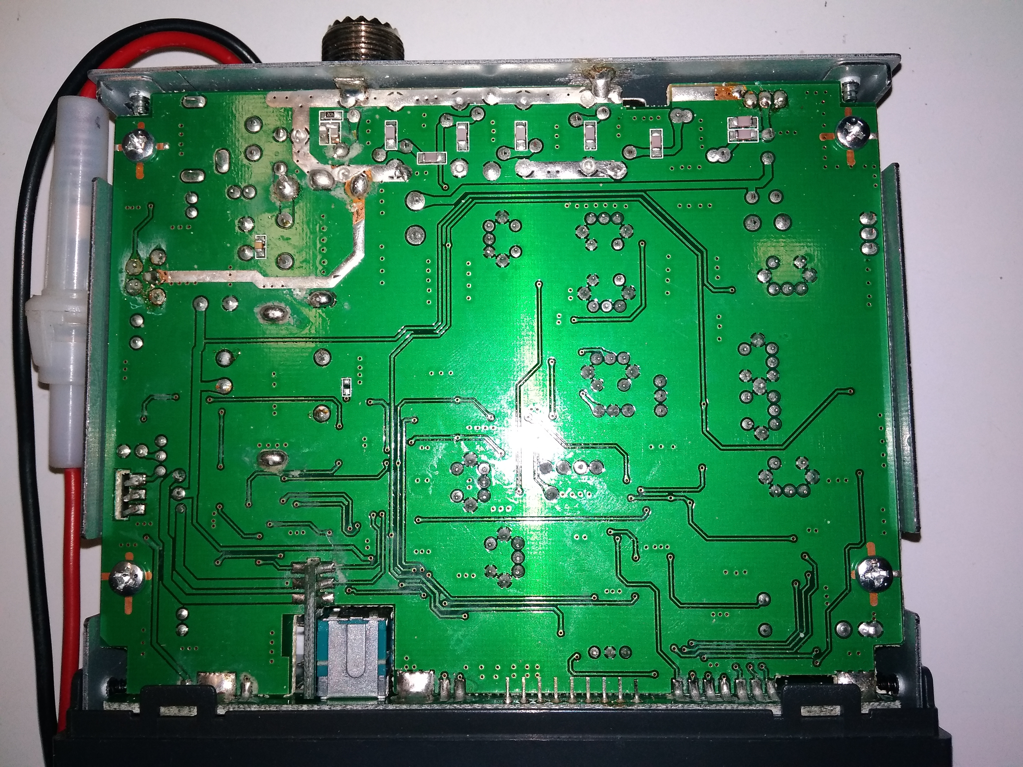

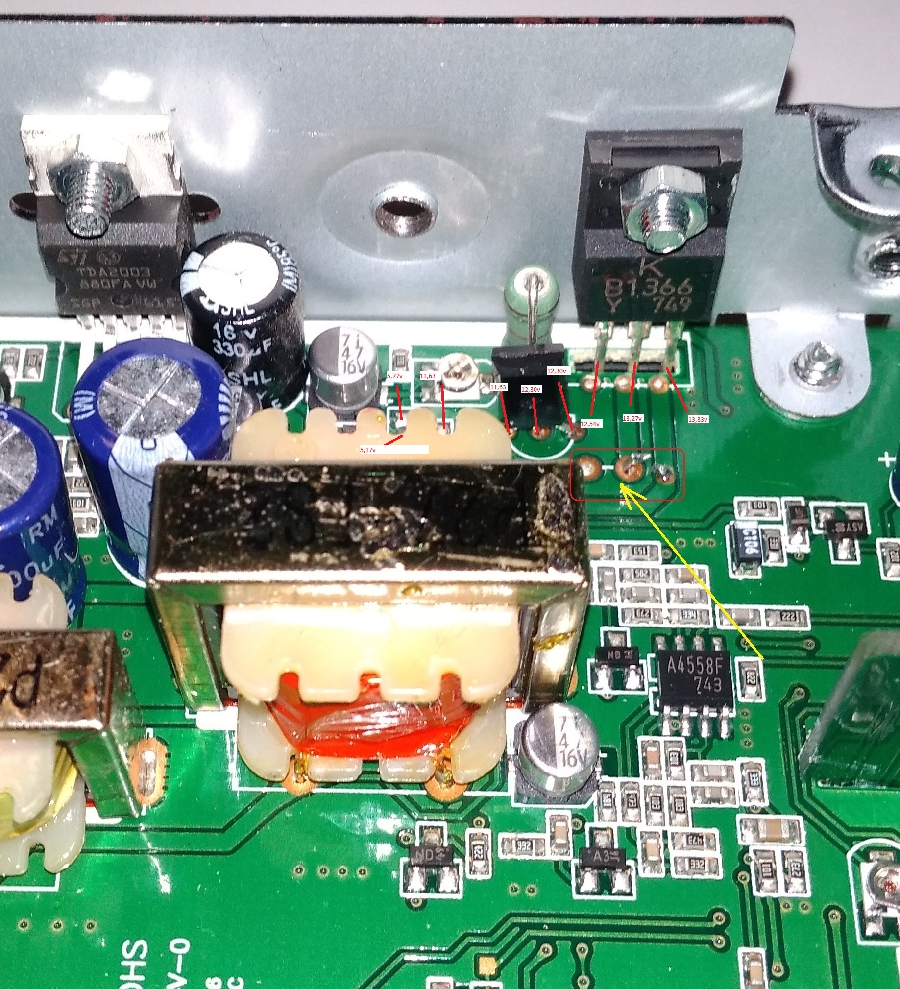

    Nie mam w tym radiu nadawania, odbioru, oraz liter na wyświetlaczu, podświetlenie jest.

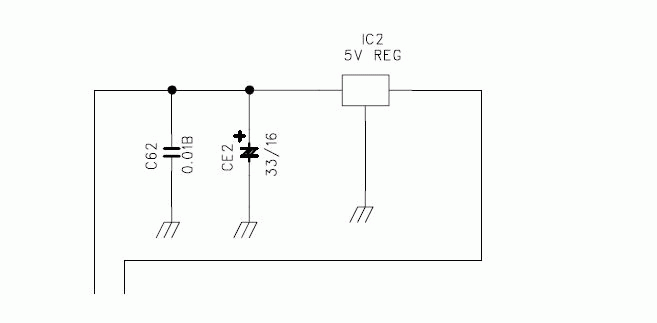

    Nie wiem gdzie w tym radiu jest regulator 9V na schemacie ares-a jest to Q23 ale znowu radio nie ma żadnych oznaczeń, nie wiem również gdzie jest regulator 5V oznaczony na schemacie jako IC2.
    Do procesora dochodzi napięcie 4.4V.
    Nie mam pomysłu na to radio. Jakieś sugestie?
    Załączam schemat i zdjęcia.

    Kolego sugestie są takie że to bardzo rzadkie radio i nie wiemy jak wygląda w środku. A Ty nawet sobie nie zadałeś trudu aby to zmienić.
    Poza tym jak się ma nawet średnie pojęcie, to się potrafi szybko odszukać zwyczajny stabilizator zespolony 5V-owy, tym bardziej jak jest tylko jeden w radiu. Podobnie jak dioda Zenera, ile w tym radu ich jest- 3? Bez urazy kolego ale jest takie stare porzekadło" Jak czytać nie potrafisz nie pchaj się na afisz".

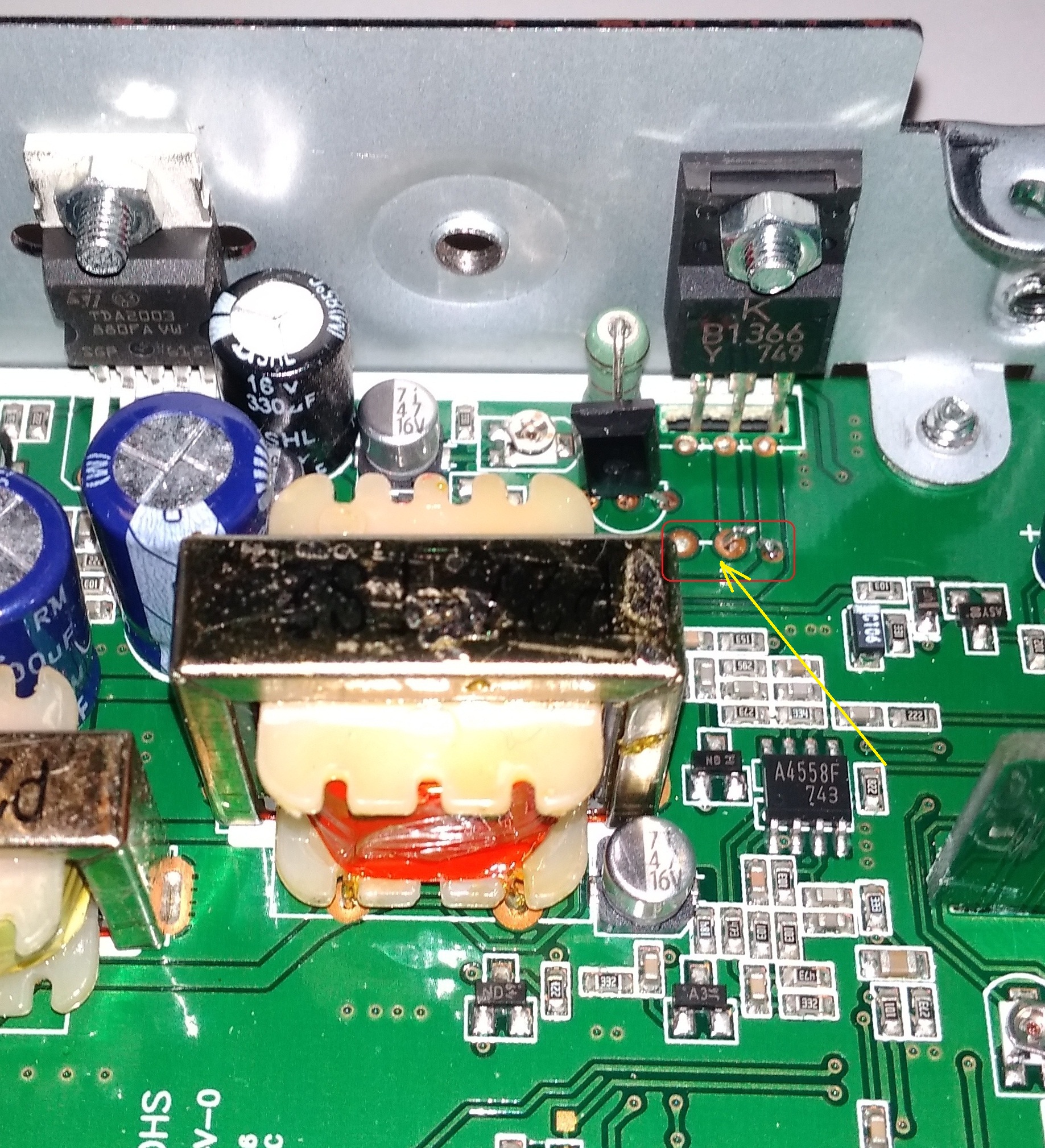

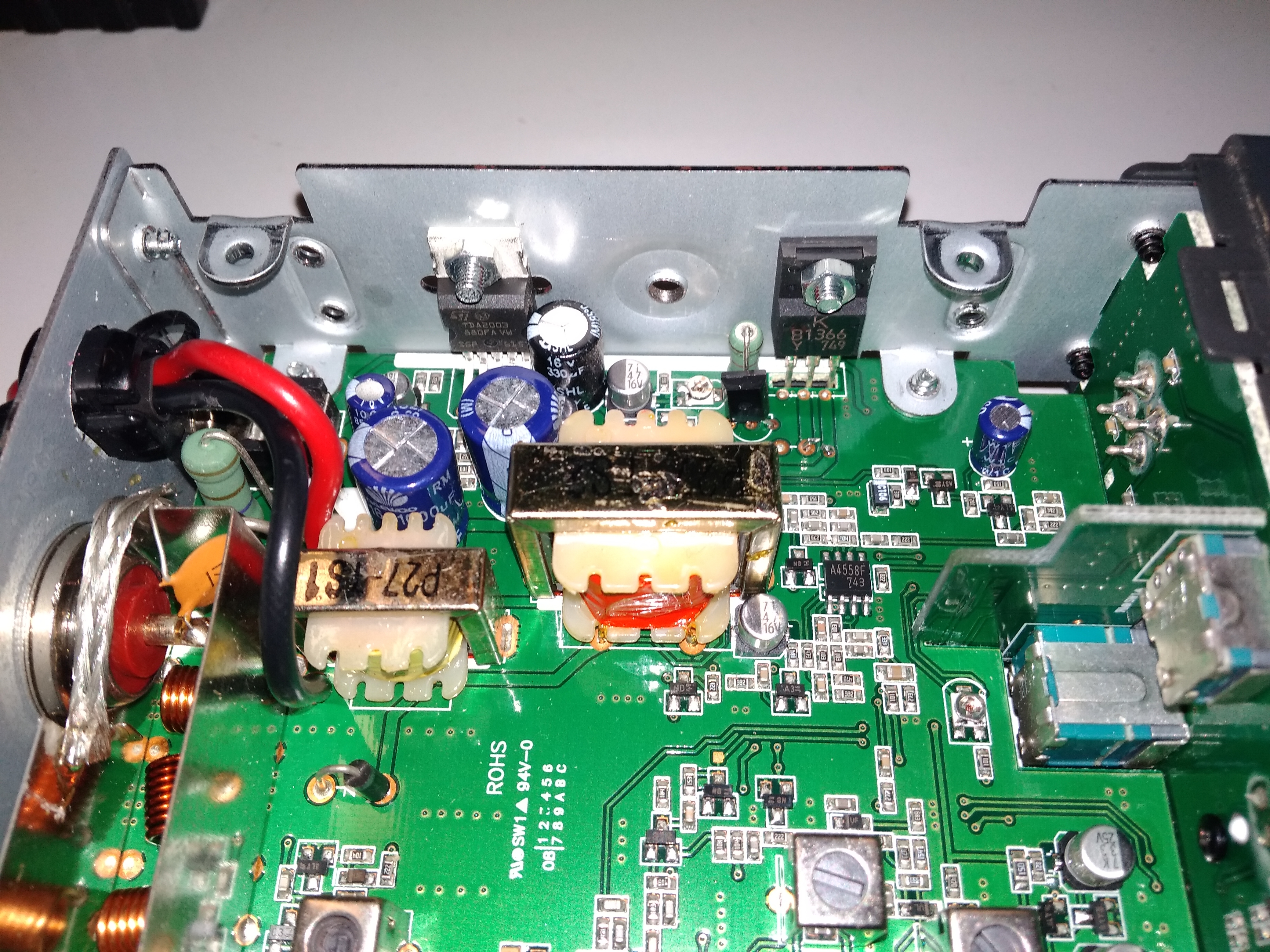

    W pierwszej kolejności sprawdź napięcia na tranzystorach Q34 (B1366), Q35, Q36.

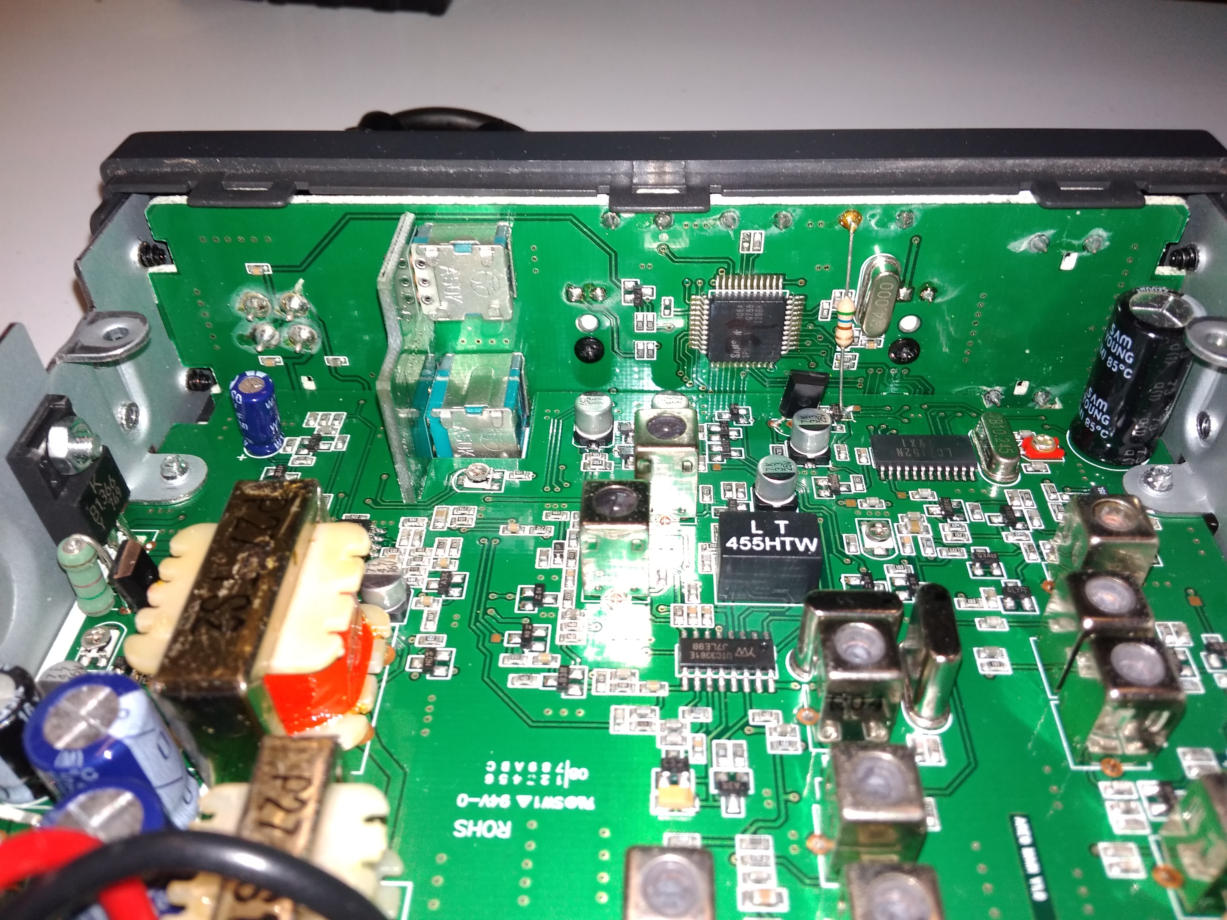

    Czyżby w tym CB brakowało tranzystora ?, spójrz na zdjęcie.
    #6 17095103
  • #7 17095123
    gumisie
    Novile napisał:
    2.Co było paprane na polach przed B1366 zaznaczone obwódką niebieską? Czy tam czegoś nie brakuje?
    Adam mnie również tak się zdaje więc zaznaczyłem na tym wycinku. Patrząc na to pole i schemat można by sądzić że to zwora J3, jak sądzisz.

    Hektar Zahler
    Poziom 34  

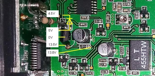

    Lokalizacja 78L05 to coś między kilkadziesiąt sekund do kilka minut maks bez niczego, więc jak nie znajdujesz układu, to nie masz praktyki, choć schematy czytać umiesz. Pozostaje mi więc wątpić w poprawność tego 5V Vdd. Może miernik przekłamuje, albo coś. Bynajmniej nawet jak pomiar OK, to nie wina IC2 i LCD nie ma prawa nie wyświetlać nic na zasilaniu 4.5V. Stabilizator nie ma prawa się przegrzać, bo ewentualny prąd przeciążenia przejmuje na siebie R8 i płynie tam szczątkowy prąd. Ponadto czasem celowo zaniża się napięcie zasilania Samsunga S3P (µC startuje przy równo 2V Vdd) i jest to całkiem normalne. To tyle na temat niedorzeczności autorstwa przedmówcy, jakie (już po raz nie wiem który) są na tym forum opowiadane.
    Do przeglądu napięcia 78L05 - jak nie ma 13.5V przed stabilizatorem, to radzę dać sobie spokój z tym radiem.
    (wskazówka - czy się nie grzeje)
    CB radio Areo - Brak nadawania, brak odbioru, nie działa wyświetlacz.

    Może kiedyś dasz dyla za dobrą monetą z tego padołu osaczonego bandą kukiełek Jaruzelskiego (he), to zachęcam przeglądać noty jak IC301 stosowanego na zasilaniu bateryjnym też... i nie tylko w CB. Nic się Panocku złego nie dzieje.
    Jak już zostaną ogarnięte napięcia IC2, to dalej.

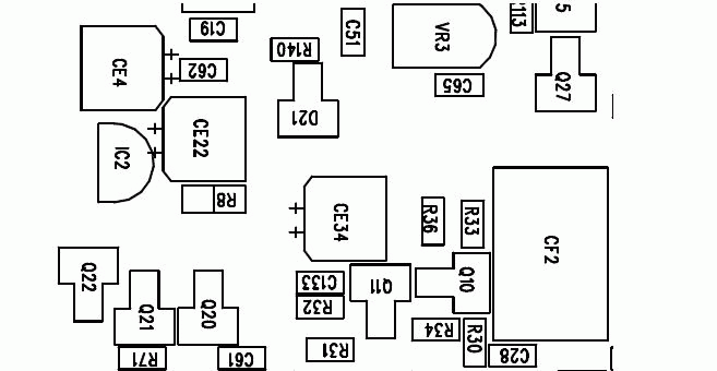

    Do potwierdzenia czy zasilanie Szajsunga nie zostało celowo ograniczone jak zaznaczone:
    Płyta i schemat Aresa.
    Płyta i szacowany schemat Areo.
    Prośba o wykonanie czy tak to wygląda, bo "niedowidać".
    p.s.
    Dla dociekliwych zagwozdka: po co do masy panela idzie rezystor.

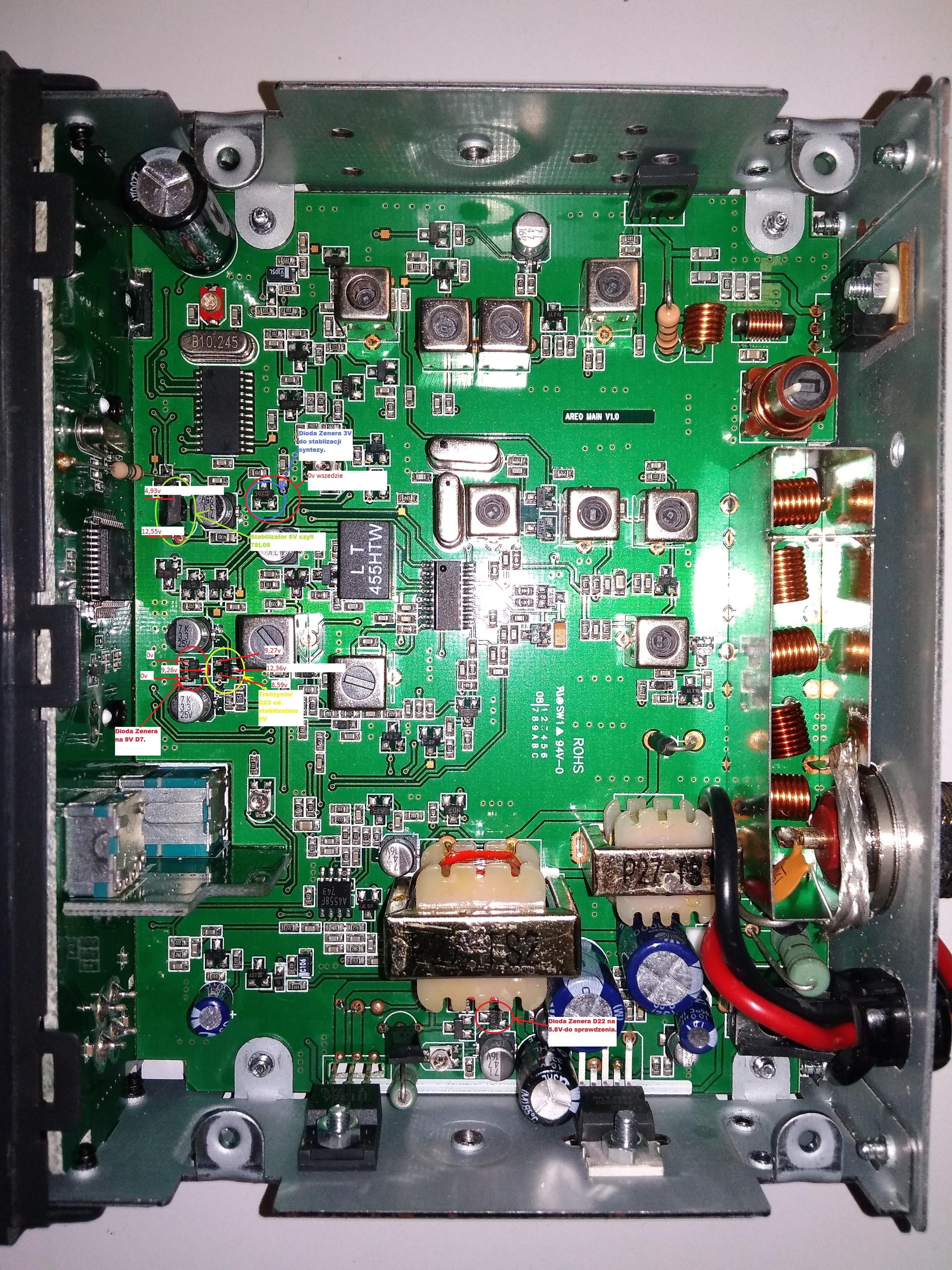

    Novile napisał:
    Zamieszczam elementy kluczowe do sprawdzenia
    Nic nie było tam robione, tak radio wyglądało po rozkręceniu. Wygląda to na przeciętą zworę.
    Jezeli chodzi o ten, to nie wiem. CB radio Areo - Brak nadawania, brak odbioru, nie działa wyświetlacz.
    Ciekawe jest to ze ktoś go tutaj zamontował i po usunięciu tego rezystora, radio działa bardzo dobrze.

    starter200
    Poziom 6  
    Nie było zimnych lutów w radiu. Uszkodzonym okazał się ten rezystor wymieniłem i radio pracuje poprawnie. Każdy pomiar robiłem minimum 3 razy. Wiec nie ma możliwości błędu.

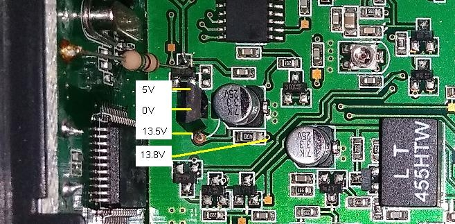

    @Novile
    Dzięki dzięki za nakierowanie na 78L05, bo nie przyuważyłem, ale i tak nie ma wszystkich pomiarów, o które prosiłem.

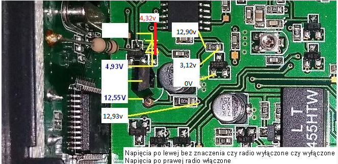

    Zamieszczam je więc ponownie plus dodatkowo napięcia wokół D21.
    A tutaj ponawiam pomiary zrobione i puste pola do wypełnienia tych brakujących coby było łatwiej.
    I ku jasności wskazówka:
    Napięcia po lewej, to bez znaczenia czy radio włączone, czy włączone wyłącznikiem.
    Napięcia po prawej, to radio włączone wyłącznikiem.
    p.s.
    Prośba co do niektórych starać się trybić o czym ja mówię.
    Do moderatora.
    Nie zamykać tematu póki nie będzie wszystkich pomiarów zgodnych z rzeczywistością, a nie jakimś widzi mi się :!:
    Szacuje się zasadniczą rozbieżność w aplikacjach pomiędzy IC2 Areo i IC2 Ares.
    I wymagane jest potwierdzenie.
  • #28 17097671

    Załączam pomiary. CB radio Areo - Brak nadawania, brak odbioru, nie działa wyświetlacz.
  • #29 17097681
    Hektar Zahler
    Poziom 34  
    Kolego może to zabrzmi śmiesznie, ale brakuje wszystkich. To tylko 6 punktów i dwie minuty roboty, a więc w czym problem ?

    @starter200, o ile masz to CB jeszcze na warsztacie, to czy mógłbyś wykonać te trzy pomiary (żółte), ponieważ zastanawiam się nad tym elementem (czerwony) co to jest (dioda, dioda Zenera, czy może tranzystor) a ten rezystor 560Ω (przylutowany do tego podzespołu), nie doje mi spokoju.
    Z góry dziękuję.
