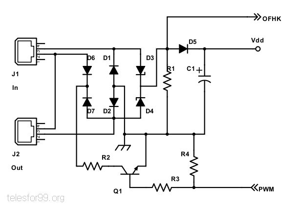

    - Po co dwa transoptory? Są transoptory z dwiema diodami.
    - Transoptory powinny zwierać do masy a nie zasilania. Ala ARM nie ma to znaczenia, ale AVR, PIC mają wbudowane podciąganie do zasilania.
    - Zamiast transoptorów wystarczy rezystor do pomiaru prądu (od masy procka) i na wejście ADC. Dla bezpieczeństwa szeregowy rezystor zabezpieczający port
    - po co mierzyć prąd na linii i napięcie? Prąd jasno określi czy linia jest zajęta oraz umożliwia liczenie impulsów. Zobacz jak układ by sie uprościł gdyby wywalić pomiar napięcia. Moge tez powiedzieć z praktyki, że pomiar napięcia aby wykryć impulsy nie jest zbyt dobry. Linia może mieć napięcie z zakresu 25..50V. Prościej i skutecznie mierzyć prąd.
    - Trafo niepotrzebne
    - Obciążeniem linii powinno być źródło prądowe, po co właściwie one jest?
    Tak naprawdę, to rozwiązanie z Tiny85 można łatwo zaadoptować w roli przystawki. Jak było wspomniane, trzeba dodać mostek prostowniczy. Oprócz tego obwód pomiaru prądu, o którym pisałem. Są źródła, więc łatwo zmodyfikować soft, aby ADC brało udział w liczeniu impulsów. Można tez użyć komparatora, ale to dwa dodatkowe rezystory.
    Pozostanie jeden problem. Impulsy pojawiają się na linii. Pewnie dlatego kombinujesz z obciążaniem linii, ale to zły kierunek. Aby rozwiązać ten problem skutecznie, należałoby obwody oddzielić kondensatorem. Od strony centrali obciążyć linię źródłem prądowym. Drugie źródło zasilało by aparat. Wymaga to zasilacza. Zasilanie można kombinować jak w aparatach publicznych (ładowanie akumulatora lub superkondensatora gdy linia jest wolna)
    I dochodzimy do tego co pisałem wcześniej, trzeba zbudować coś na wzór PABX (translacja i obwód liniowy - przy wydzielaniu tematu gdzieś się zgubił ten post).
    Zamiast od razu rysować schematy, proponuje przemyśleć temat, przyjąć założenia, policzyć ile prądu mamy do dyspozycji.

    - pomiar prądu transoptorem (tak jak na ostatnim schemacie, tyle, że transoptor z dwoma diodami)
    - transoptory załączają zasilanie uC (obwód wykonawczy jak na ostatnim schemacie)
    - DTMF itp podobnie jak w rozwiązaniu poniżej:
    Budowa konwertera z wybierania impulsowego na tonowe

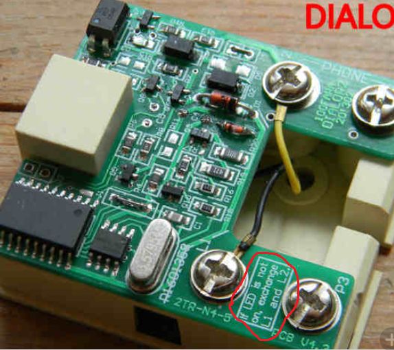

    (Wypróbowałem to rozwiązanie ale dodałem mostek. Zdaje się w materiałach nie ma pliku HEX ale są źródła więc sobie skompilowałem. Chyba też nie ma instrukcji, na podstawie kodów źródłowych ustaliłem, że ma pamięć 7 nr, może generować # i *)
    Niestety, włączając układ pomiędzy linię a telefon, tracimy możliwość używania pamięci oraz generowania * i #.
    To tak na szybko. Jak cos mi wpadnie do głowy to dopiszę.

    Dobra a teraz na szybko rozrysowany schemat. Prawda że prostszy? Ta wersja jeszcze nie posiada możliwości rozpoznania wyhylenia tarczy, więc redial itp. odpada, natomiast powinno robić co należy - zasilać procek, dawać na niego wykrycie odebrania linii (OFHK), w drugą stronę nadawanie audio (PWM) i tą samą linią symulowanie odebrania linii (rezystor 600R). Potrzebny tranzystor na ok. 150V. Aha i są zajęte tylko dwie linie, trzecia to będzie detekcja zwarcia na telefonie (wyhylenie tarczy), więc mały procek wystarczy. Chyba że coś przegapiłem, bo jestem zaspany. Wydawało mi się że coś jeszcze jest potrzebne.
    Dwa mostki prostownicze zwinąłem do półtora, z czego w jednym dwie diody to zenerki na ok. 2.7V. Spadek napięcia na takim szeregowym układzie nie przekroczy 3.5V, zasilanie procka ok. 2V (wersje niskonapięciowe chodzą na 1.8) przy czym zasilając szeregowo mamy do dyspozycji prąd min. 10mA - duużo więcej niż potrzeba, większość odłoży się na zenerkach. Opcjonalnie zenerki można zastąpić zwykłym mostkiem, a równolegle do C1 dać czerwoną LED - stabilizacja napięcia na ok. 2V a dodatkowo sygnalizacja pracy. Prosto i tanio :)
    Co myślisz?
    Coś mi sie wydaje, ze kolega słyszy, że dzwonią ale nie wie, w którym kościele.
    - 600R to impedancja a nie rezystancja telefonu
    - linia powinna byc obciążona źródłem prądowym
    Proponuje zapoznać się z budową translacji miejskich centrala PABX
    kangyooni napisał:
    Napięcie odłożone na aparacie w trakcie impulsowania przy zwarciu będzie w okolicach zera, vs. 6-10 przy normalnie 'odebranej' linii.
    Prosze sprawdzić kilkanaście modeli telefonów, wyniki będą różne. To powoduje pewną komplikację układu.
    kangyooni napisał:
    Co myślisz?
    Że wynajdowanie koła na nowo nie ma sensu. Poszukałbym dokumentacji takich konwerterów i na niej się wzorował.

    Teoretycznie. Widziałeś kiedyś aparat sprzed lat 80., z obciążeniem prądowym? Bo ja nie. Wszystko jest rezystancyjne. Jeśli strona centralowa spełnia standardy, to 600R da odpowiedni prąd. [PS] z resztą sam pisałeś wcześniej, że bramki mają źródła prądowe, więc problem rozwiązany :p
    Drugie - naprawdę czepianie się tutaj wartości elementów, które wziąłem sobie na tym etapie z rękawa, nie ma sensu.
    Trzecie - to odebranie linii będzie trwać kilkanaście sekund i zaprawdę nie budujemy tutaj translacji miejskiej centrali publicznej, tylko prosty i tani konwerter do stosowania z własną badziewną bramką w domu. Ma być tanio, skutecznie i najlepiej gdyby zmieściło się w natynkowym gnieździe telefonicznym.

    Po co mam szukać jak mi to urządzenie nie jest potrzebne? Dla mnie to nie problem otworzyć obudowę aparatu i wpiąć układ, którego schemat załączyłem, pomiędzy tarczę a telefon. Nie widze sensu komplikować sobie życia. Co innego, gdybym chciał zbudować układ komercyjnie, musi byc prosty w użyciu nawet przez kompletnego głąba. Ale jakie sa szanse sprzedaży takiego urządzenia? W opracowanie, testy, CE właduje 20..30k zł a urządzeniu ile musiałoby kosztować aby ktoś je kupił? 100zł? to sobie 3 telefony kupi. 10zł? Tyle to pewnie koszt produkcji przy dużej serii.
    Znalazłem: https://pl.aliexpress.com/item/Pulse-to-dual-...the-old-dial-telephone-pulse/32805453334.html
    Wystarczy kupić, inżynieria wsteczna i można działać. Proszę zwrócić uwagę na cenę, $30. Przyjmując standardowe reguły runku, wyprodukowanie tego kosztuje ok $10. To chyba nie jest jednak taka prosa konstrukcja ale bywa różnie.

    Wiele to nie da.
    ale skoro urządzenie istnieje, to i musi byc do niego dokumentacja. Można też, jak pisałem wcześniej, użyć inżynierii wstecznej.

    No jest. Dokumentacja pewnie u tego hobbysty w szufladzie - skoro zarabia na tym, to nie podzieli się. Natomiast zwróć uwagę:
    urządzenie nie jest nawet odporne na odwrócenie biegunowości, więc zaprojektowane kiepsko. Teraz elementy - duży procek, coś jeszcze - pewnie generator DTMF, transoptor, no czego tam nie ma... Widzisz, linia telefoniczna to jest dość nieoczywista i nieintuicyjna sprawa i widziałem projekty mocno przewymiarowane tylko dlatego, że ktoś po prostu nie czuł tematu. I to mi też tak wygląda. Na to, żeby DTMF generować PWM-em też trzeba wpaść (znowu gdyby się przyczepić, to zniekształcenia będą pewnie powyżej jakiejś normy...). A sam robiłem centralki i inne telefoniczne pierdoły jako nastolatek, gdzie w latach 90. specjalizowane chipy telefoniczne mogłem tylko podziwiać w katalogu. Chodzi mi o to, że te rzeczy da się zrobić bardzo prosto, gdy czuje się temat. Niekoniecznie będą spełniały wszystkie normy ITU-T, ale robote zrobią. Jutro dokończe ten mój schemacik i gdy wrócę do Polski, czas będzie na jakieś prototypy.
