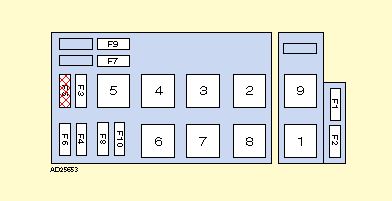

    Sidorek
    Poziom 19  
    podlacz probowke 12V pod ten cienszy przewod idacy do rozrusznika (rozruch) i zobacz czy bedzie po wystygnieciu napiecie na rozruszniku przy rozruchu.
    Ja bym jednak szukal przyczyny w samym rozruszniku. Przekazniki sa raczej na tyle hermetyczne, ze zadna wilgoc nie powinna sie do nich dostac.
    Sprawdz zalacznik - moze to byc przekaznik nr 1 lub 3.
