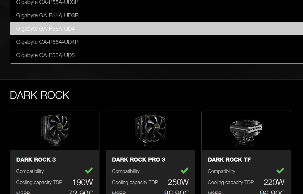

    Sprawdziłeś wcześniej kompatybilność? To już produkty z wysokiej półki:
    https://www.bequiet.com/en/motherboardcheck
    Po wprowadzeniu danych płyty przy DARK ROCK mam tylko DARK ROCK 3...
    Być może DARK ROCK 2 o coś zahacza jak piszesz i stąd zwarcia, komputer szaleje.
    Nie eksperymentuj za dużo żeby nie zniszczyć płyty.
    Napisz do producenta jak sprawa wygląda przy twojej płycie i DARK ROCK 2.
    Poszukaj w sieci czy ktoś już go stawiał na takiej płycie i jest "coś" na co trzeba uważać/zastosować.

    Według producenta pasuje do płyty bo to to samo co pro3 tylko zmieniono wentylator.
    Już zgłupiałem, nawet napisałem do serwisu w Polsce, zobaczymy czy w ogóle coś odpowiedzą, a do producenta nie da rady. Mój angielski, niemiecki jest bardzo słaby.
