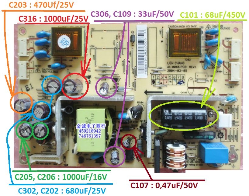

Standardowa usterka - włącza się raz na kilka razy, ciepły czy zimny, bez różnicy - częściej włącza i nagle po kilkunastu minutach użytkowania (30-40 min) przechodzi w tryb czuwania - podejrzenie padło na elektrolity mimo że wyglądały na dobre.
Po wymianie wszystko ok - załączam własnoręcznie wykonany piktograficzny opis elektrolitów jakby ktoś się zapędził albo czegoś nie zauważył :
(ps. istnieją dwie bardzo podobne wersje tego zasilacza !)
