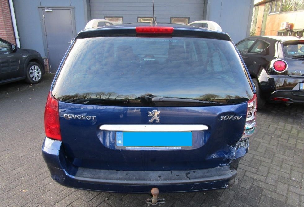

    Chcę kupić auto jak w temacie. Znalazłem interesujący "bezwypadkowy" egzemplarz ale poszperałem w sieci i znalazłem jego zdjęcia po stłuczce. Proszę o ocenę uszkodzeń. Czy warto to auto kupić? Oczywiście zostało naprawione i wstawione do komisu ale nie znam sposobu i zakresu naprawy. Jak ocenić naprawę podczas oględzin?
    Z góry dziękuję za odpowiedzi w temacie.

    - sam sobie odpowiedziales: "Oczywiście zostało naprawione i wstawione do komisu ale nie znam sposobu i zakresu naprawy"
    - po drugie skoro ktos juz z zalozenia oszukuje: "Znalazłem interesujący "bezwypadkowy" egzemplarz ale poszperałem w sieci i znalazłem jego zdjęcia po stłuczce", moze rozwazmy roznice/granice miedzy stluczka a wypadkiem :)
    - Jezeli koniecznie go chcesz to ja bym zainwestowal w wizyte w pozadnym serwisie moze nawet w ASO i pelny przeglad. Analiza zdjecia to pomylka nie wiesz czy cos nie zostalo naruszone w elementach konstrukcyjnych czy geometrii itp.

    Wygląda jak by ktoś uderzył go z tyłu i zepchnął na pojazd z przodu, uszkodzenia nie wyglądają na poważne, jednak w takiej sytuacji trudno stwierdzić, że nic się nie stało, uderzenie było "skosem" do przekrzywienia ramy mogło dojść, bez oględzin trudno będzie postawić diagnozę, możesz ale wcale nie musisz mieć problemy np. ze zbieżnością, ja osobiście dokładnie bym sprawdził auto ( np.podłoga bagażnika pod dywanem czy nie jest naruszona, wszystkie szczeliny przy drzwiach), jeżeli oględziny przeszły by pozytywny wynik pokazał bym kolesiowi zdjęcia z netu i spróbował ponegocjować cenę, teoretycznie auto nie powinno być uszkodzone ale mówię, teoretycznie.

    Dziękuję za odpowiedź. Rzeczywiście sprzedawca oszukuje, natomiast nie on jeden. W każdym ogłoszeniu, które oglądałem auto jest "100% bezwypadek" a jak jest w rzeczywistości to wiemy. W tym przypadku przynajmniej wiem, które elementy szczególnie oglądać. Obawiam się tylko tego co napisałeś: "nie wiesz czy coś nie zostało naruszone w elementach konstrukcyjnych czy geometrii itp."
    Ogólnie, to szukam samochodu bezwypadkowego, tyle, że takich na rynku nie ma :)
    Ciekaw jestem, czy takie uszkodzenie da się w ogóle naprawić, bez znaczącego uszczerbku na bezpieczeństwie konstrukcji?
    Ile może kosztować taka wizyta w ASO?

    Auto oglądałem ale nie zdecydowałem się na zakup. Naprawa błotnika przeprowadzona była "nie profesjonalnie". Bez miernika grubości lakieru można było wskazać miejsce naprawy. Po zmierzeniu grubość dochodziła do 2 mm. Uderzenie nie tylko pogięło błotnik ale także próg. Tutaj również sposób naprawy rzucał się w oczy. Do tego doszły wycieki z silnika/skrzyni, hamulce obydwu osi, mnóstwo błędów w sterowniku, niedziałająca klimatyzacja, niedziałający pilot centralnego zamka (podobno słaba bateria :ok: ), lampa tylna lewa od anglika i słabo spasowany przód (błotnik, lampa, zderzak).
    Szukam dalej :)
