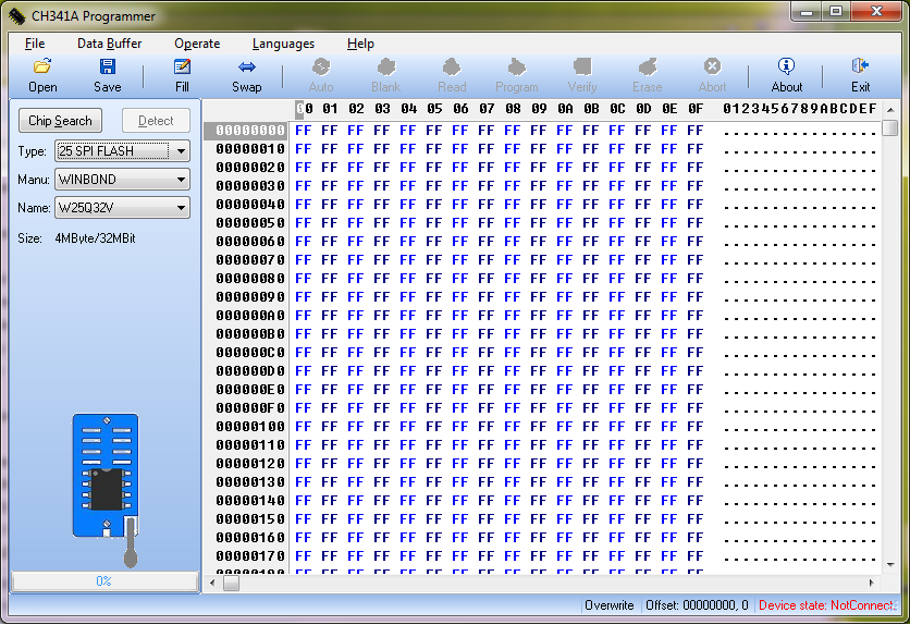

    Teraz może słów kilka o oprogramowaniu tego "cudeńka za siedem złotych".
    W załączniku umieszczam paczkę, która dostałem ze swoim programatorem.
    Znajduje się w niej Sterownik USB oraz, to, co najważniejsze - program do obsługi naszego programatorka.

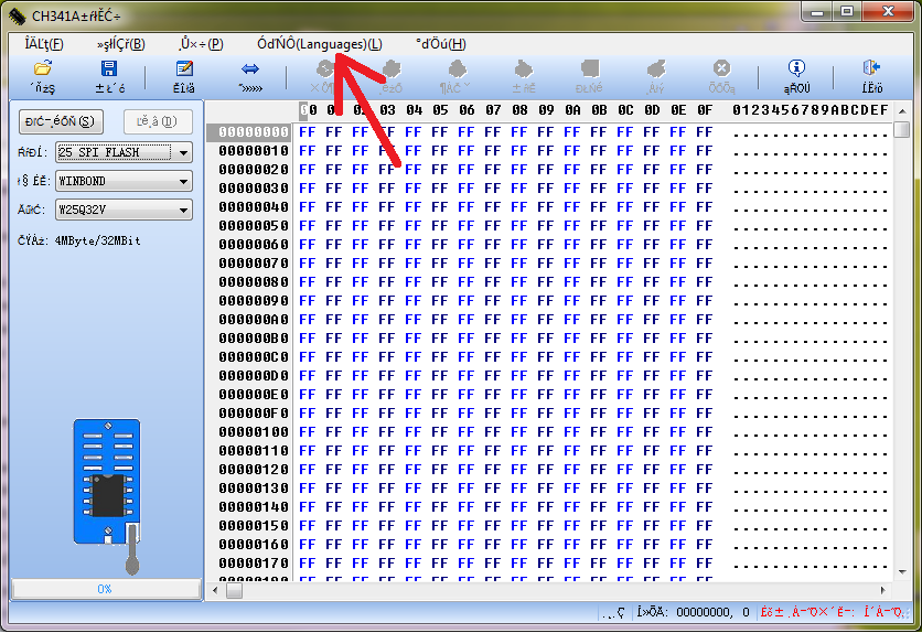

    Nie przeraźcie się gdy po uruchomieniu software'u zobaczycie "chińskie krzaczki"
    Programator pamięci BIOS MX25L6405 W25Q64 USB Programator CH341A - recenzja
    Wystarczy kliknąć tam gdzie wskazuje strzałka:
    Zmienić sobie język na zrozumiały, czyli angielski.
    I już mamy program w wersji możliwej do przetworzenia przez nasze oczy.
