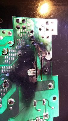

Mam problem z uszkodzoną płytą indukcyjną do zabudowy AEG HK65425PFB, (prod. nr. 949 595 250 00, 7.4kW). Podczas załączania pola po lewej stronie dolnego o największej mocy (2300/3700W) nastąpił błysk i wywalenie bezpieczników. Po uruchomieniu błąd E6 - komunikacji modułów. Pole to jest dość intensywnie użytkowane od jakichś 5 lat. Po okręceniu płytki z laminatem (kod części 3300362609) można było zauważyć przepalone zwężone ścieżki bezpiecznikowe na laminacie.
Ponadto zdiagnozowałem przepalone dwa tranzystory IGBT Toshiba GT60J232. Po usunięciu przepalonych tranzystorów i zmostkowaniu przepalonych ścieżek pokazuje błąd E4 (błąd czujnika temperatury induktora). Lewa strona góra i dół pokazuje E, a z prawej można bez problemów korzystać. Po podłączeniu pola indukcyjnego dużego błędy zniknęły i można korzystać z 3 pól.
Wentylator od uszkodzonego modułu sprawny, nawet zakręcił po włączeniu płyty. Na razie czekam na tranzystory. Co jeszcze można sprawdzić na tej płytce?
Może ktoś dysponuje schematem lub miał podobny problem i porobił fotki co jeszcze padło w takim przypadku.

Wstawiłem tranzystory IGBT i górne lewe pole działa normalnie. Załączenie dolnego pola przez grzałkę 2x 1.8kW sprawia, że kuchenka przygasa. Po załączeniu przez bezpiecznik 10A wywaliło bezpieczniki, znowu to samo
Czy można podmienić induktor na ten o mniejszej mocy lub odwrotnie zamiast tego o mniejszej mocy dać o większej, aby wykluczyć zwarcie na induktorze?
Edit:
Zrobiłem przekładkę z rozbitki Electrolux-a EHD 60020P, razem z induktorami (bo podejrzewam, że to wina induktora) oraz plastik + wentylator (bo tak najszybciej i ten mój trochę hałasował). Induktory lewe miały te same parametry (rozmiar i moc) i kod płytki ten sam 3572196 00 Rev. H. Wsio śmiga!
