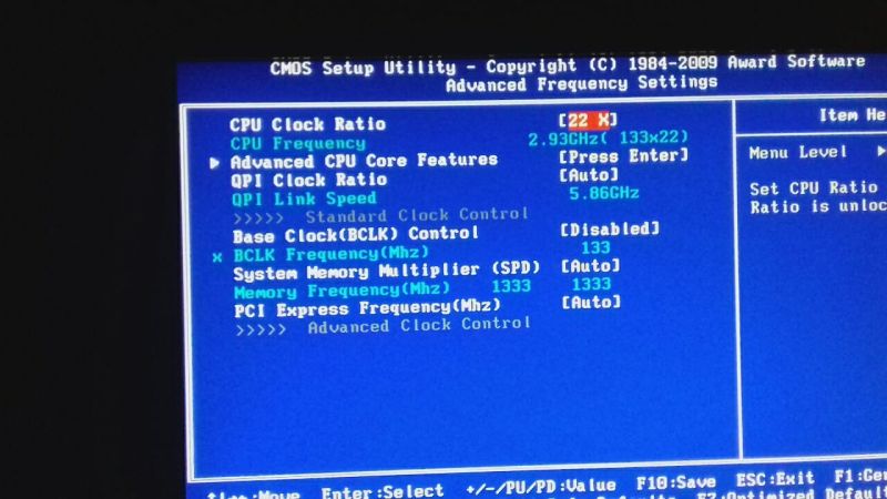

    Proszę o pomoc w związku z overclockingiem procesora intel i3 530 2,93 GHz. Mój problem polega na tym, że po podwyższeniu taktowania szyny chociażby o 1 MHz komputer traci stabilność. Próbowałem wielu możliwości, włączając i wyłączając wiele funkcji procesora, kontroli napięć, temperatur, ale wszystkie próby podwyższenia taktowania konczyły się fiaskiem. Po zapisaniu ustawień i wyjściu z biosu komputer włącza i wyłącza się kilkukrotnie, aż w końcu wyskakuje informacja o nieudanym boocie i następuje przywrócenie taktowania szyny do 133 MHz.
    Mój sprzęt:
    płyta ga-h55m-ud2h
    ram 2x 2gb kingston + 2gb goodram, wszystkie 1333 MHz, DDR3
    procesor intel i3 530 2,93 GHz
    grafika radeon hd 5770
    zasilacz Modecom Feel 500W(wiem, że jest to zasilacz z czarnej listy, aczkolwiek jak na razie mnie nie zawodził)
    system Windows 10 home 64 bit
    Nie mam już pomysłów gdzie może leżeć problem. Mam ramy podpięte w następujący sposób: goodram w slocie nr 1, a kingstony w slotach 2 i 4.
    Myślałem, że może to wina zasilacza, ale bez OC komputer jest w pełni stabilny, nawet podczas testów, więc chyba podwyższenie taktowania o 1 MHz nie spowodowałby takiej różnicy. Z góry dziękuję za pomoc.
  • #2 17094145
    sylweksylwina
    Moderator - Komputery Serwis
    OC na feelu - bez komentarza.

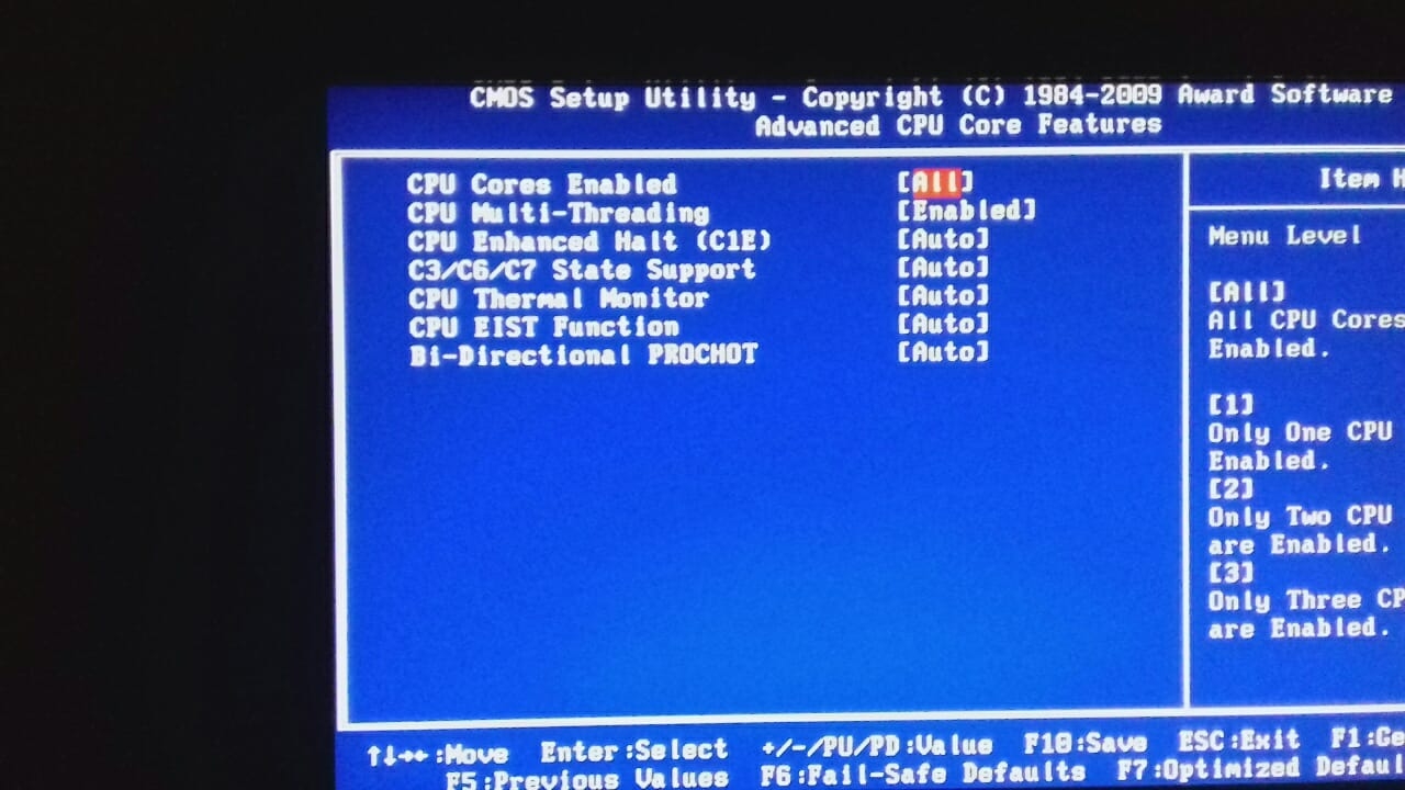

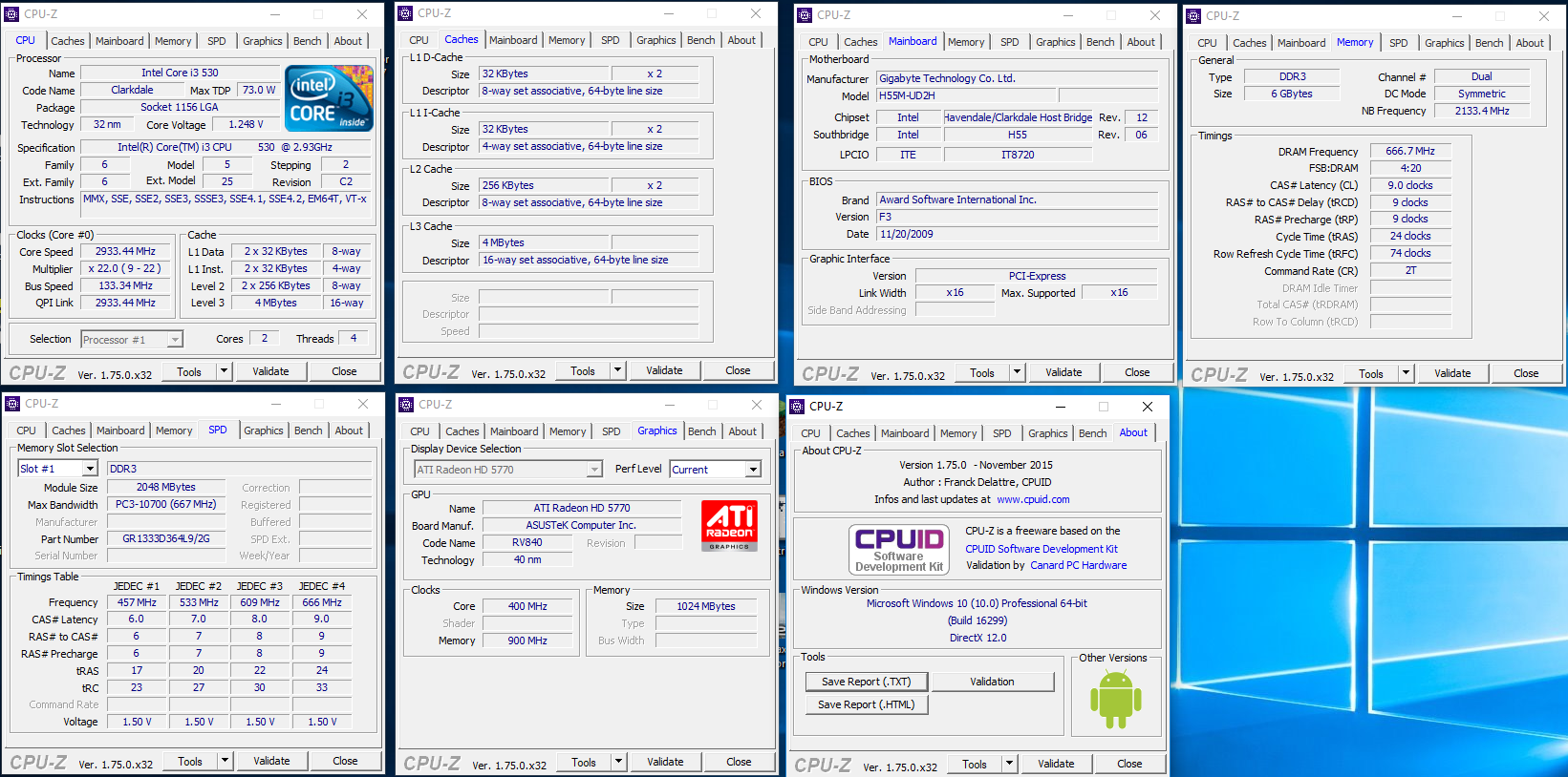

    Wrzuć wszystkie zakładki z programu CPU-Z.
    Wrzuć zdjęcie konfiguracji BIOS z zakładki z OC.

    Nieudany overclocking Intel i3 530 - komputer traci stabilnośćNieudany overclocking Intel i3 530 - komputer traci stabilnośćNieudany overclocking Intel i3 530 - komputer traci stabilnośćNieudany overclocking Intel i3 530 - komputer traci stabilnośćNieudany overclocking Intel i3 530 - komputer traci stabilność

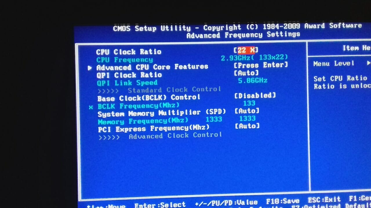

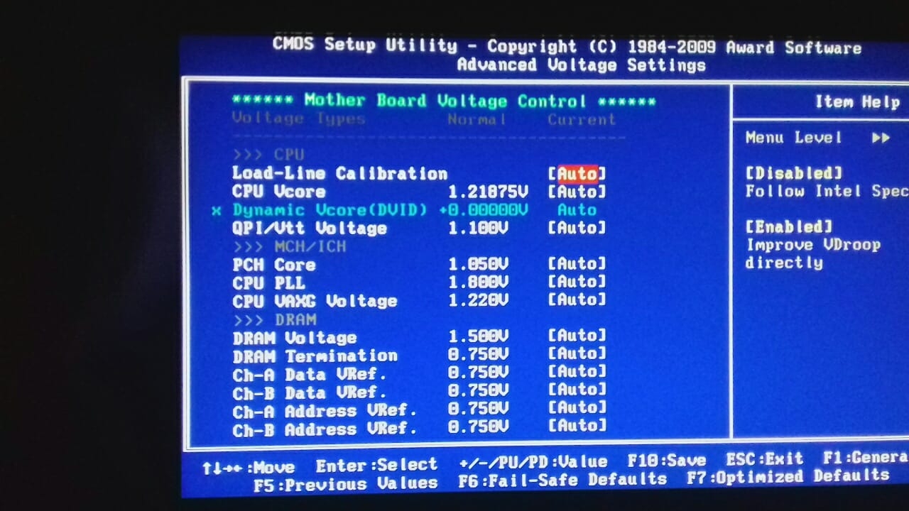

    Przy OC zasada jest jedna.
    Nigdy na auto. Bardzo możliwe że płyta przestawia timingi ramu byle jak i stąd niestabilność.
    Usztywnia kolega timingi i napięcia dla parametrów znamionowych.
    Potem dajemy jedno oczko niżej na taktowaniu pamięci RAM jak i QPI Link.
    C1E,C3/C6/C7 oraz spread spectrum wyłączamy.
    Następnie próbujemy znowu zwiększyć taktowanie BCLK.

  • #6 17094260
    Houdbest
    Na auto jest z racji tego, ze przywróciłem ustawienia domyślne, ale timingów ramu co prawda nie ruszałem. Spróbuję usztywnić wszystko co się da. Moje pytanie brzmi, gdzie jest opcja spread spectrum? Co do zasilacza - wydaję mi się, że wystarczy do niewielkiego oc. Na boxowym chłodzeniu i tak nie mogę za bardzo szaleć. Wymienię ten złom pewnie dopiero jak się sparzę, ale dziękuję za sugestie.

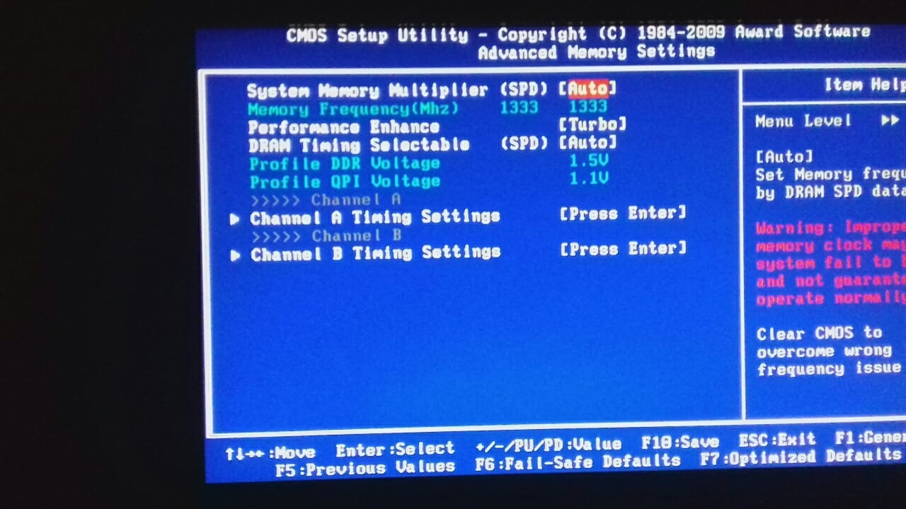

    A obniżyłeś taktowanie pamięci przed podniesieniem szyny?
  • #11 17098443
    Houdbest
    Tak, obniżałem SPD, tak aby taktowanie nie przekraczało 1333 Mhz.

    Nie bez powodu kości sprzedaje się w zestawach. Identyczne modele też potrafią mieć "konflikty".
    Te kości były kupowane osobno czy może w zestawie ?
    Jest jeszcze jeden timing który może uratować sytuację.
    Popatrzy kolega czy jest tRFC. Jak jest to można kombinować z podnoszeniem jego wartości.
    Na początek o jedno oczko.
    Pomaga przy "upartych" kościach ram.
    U mnie na kościach RipjawsX podniesienie o jeden poziom sprawiło iż pamięć stała się stabilna na 1.55V zamiast na 1.65V.
    Także warto kombinować.
  • #13 17102867
    Houdbest
    Kości kupowane były 8 lat temu, raczej w zestawie. Maja ten sam numer części. Próbowałem zwiększyć tRFC dla obu channeli, na początek o 1 oczko, potem o 3. Nie przyniosło to niestety skutku.
