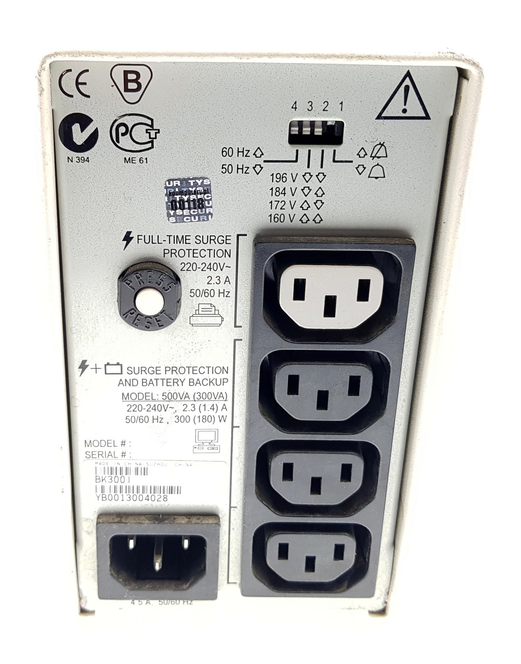

    Szukam schematów do UPS APC BKBABY 300I oraz Back 300 (BK 300I)
    Poszukuję schematu do UPS Back 300 (BK 300I). Będę bardzo wdzięczny za udostępnienie.
  • #3 17096663
    elemaster
    Dziękuję za zainteresowanie i chęć pomocy. Schemat ten nie pasuje do tego UPS. Prosiłbym o konkretny schemat do podanego typu na załączonym wcześniej zdjęciu. Może ktoś taki posiada.

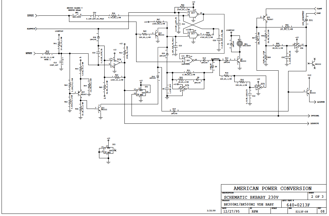

    W/g niektórych źródeł serwisowych, w dopasowaniu schematu UPS f-my APC (American Power Conversion), należy kierować się oznaczeniem płyty głównej, … i w tym celu należy otworzyć UPS, określić nazwę płyty ... i poszukać schematu.
    I tak, kierując się tą wskazówką, przykładowo, … schematy płyt -"640-0213F", … stosowane w UPS BKBABY 230V, … pasują do modeli UPS - BK300MI i BK500MI,
    Jeśli możesz, to w uzupełnieniu,…podaj nazwę płyty w Twoim UPS, …. a jeśli okazałaby się zbieżność modeli BK300I i BK300MI, … to zał. w/w schematy :

    Twoja płyta oznaczona 640-0213D, zgodnie z informacją fabryczną APC, …pochodzi z 1997r, … a zamieszczone przeze mnie schematy płyty 640-0213F, … przedstawiają ostatnią produkowaną wersję płyty 640-0213(B… F), ... z 1999r.
    Kolejne zmiany w latach …1996…1999, przedstawia poniższa ilustracja:
    Szukam schematów do UPS APC BKBABY 300I oraz Back 300 (BK 300I), … dodatkowo załączam pdf.
    Wydaje Ci się, że:
    Płyta ta ma oznaczenie: 640-0213D REV. 05
    Jakoś nie mogę odnaleźć takiego schematu.
    … a faktycznie, już go masz, …bo do wersji D REV 05(Revision 5), ….w 1998r. dokonano zmian :
    Szukam schematów do UPS APC BKBABY 300I oraz Back 300 (BK 300I) , … i kontynuowano produkcję zmodyfikowaną, …w wersji F REV 07.

    Mam schemat i zabrałem się za naprawę. Uszkodzona jest dioda D30 , jaka ma być do tego typu? Układ IC1 może ktoś zna oznaczenie , na schemacie nie opisany. Na płycie zakryte radiatorem.
  • #8 19988833
    RadzikRdk
    Poziom 6  
    Jest to dioda zenera 33v. Wstaw schemat
