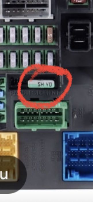

    Mam od jakiegoś czasu mały problem z C4 Picasso.
    Mianowicie auto "zapomina" ustawień zegara i kalendarza (czas, data), oraz nie idzie go otworzyć z pilota, działa tylko podejście i przekręcenie kluczyka...
    Wszystko zaczęło się od przepalonego bezpiecznika 25A z komory silnika od rozrusznika bodajże.. Auto nie miało siły zakręcić, więc zacząłem szukać... Kiedy wymieniłem bezpiecznik, nagle zaczął tracić pamięć...
    Nie jest to wada krytyczna, idzie przeżyć, ale jest to męczące..
    Czytałem, szukałem, znalazłem kilka tematów, ale nie znalazłem odpowiedzi..
    Aku zmieniałem miesiąc temu, gdy kupiłem auto..
    Wyczytałem gdzieś coś o jakieś "zworce" w skrzynce bezpieczników, ale nic tam nie widzę takiego...
    Zdaję się na Was, zanim pojadę do elektryka... Jeśli to pierdoła, to szkoda z tym lecieć...
    Z góry dziękuję za sugestie :)

  • #4 20461427
    stas19810
    Witam Mam to samo i co było przyczyną
  • #6 20462481
    stas19810
    Dzięki bardzo za podpowiedź to było to
