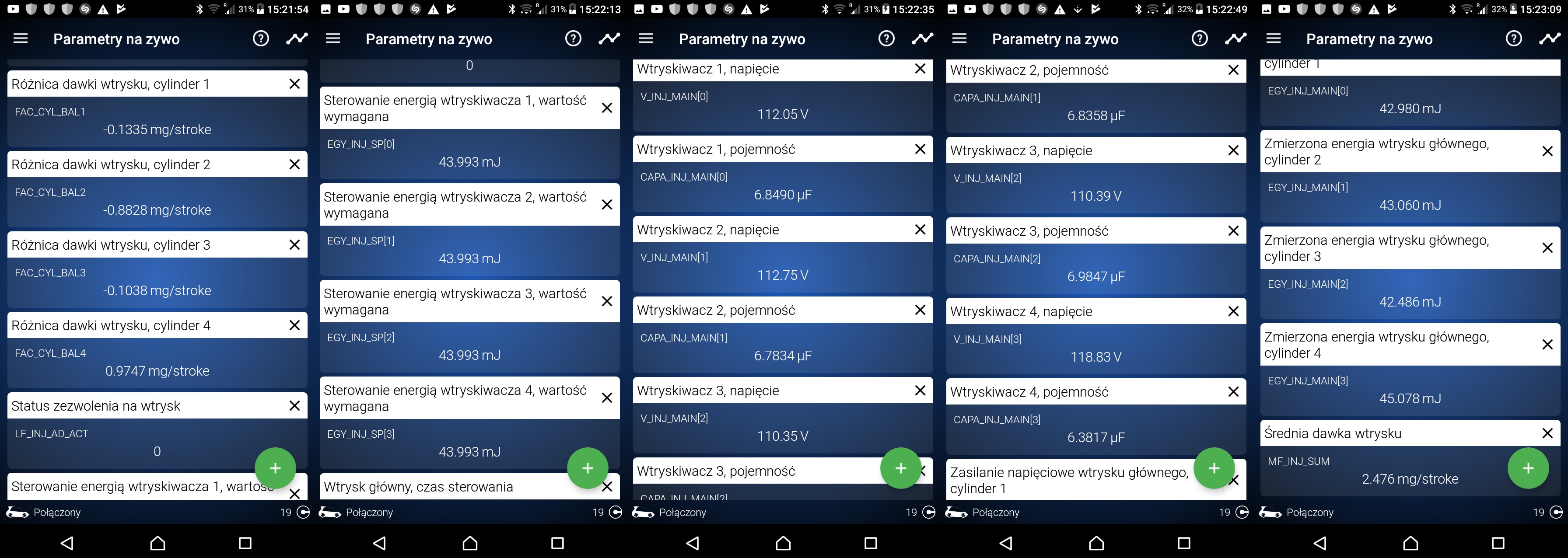

    Zamieszczam screen z parametrów pracy wtrysków na biegu jałowym.
    Czy ktoś z was, kto się orientuje w temacie może rzucić okiem na poniższe parametry, i zweryfikować czy któryś wtrysk przelewa, czy też kwalifikuje się do wymiany. Ponieważ w ostatnim czasie zauważyłem podwyższone spalanie paliwa.

    jakim to programem sprawdzales

    Wtryski sprawdza się na stole, nie za pomocą aplikacji.
