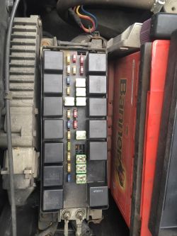

    Sprawdziłem wszystkie bezpieczniki w skrzynce pod maską i te nad nogami kierowcy w środku. Niestety były to tylko te małe od 10 do 40 A. Rozebrałem boczek fotela i miernikiem sprawdziłem , że nie ma napięcia na wtyczce do przełączników. Na jednym pinie wyszło 0,16 V ...
    Na moje oko to jakiś bezpiecznik , ale jeszcze sporo takich co nie sprawdzę. Szukałem schematu do tego modelu , ale na żadnym nie ma opisu ,ze dotyczy sterowania fotelami. Pod fotelem też brak bezpieczników, jest moduł pamięci pozycji fotela, ale on od 8 lat nie działał :)

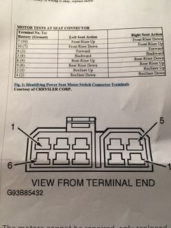

    Udało mi się wyrwać schemat
    Wedle niego, pod siedzeniem jest bezpiecznik 30A . Dodatkowo mam też opis z wtyczki , która idzie do przełączników na boczku fotela.
    Jak będzie ciut cieplej szukam dalej bezpiecznika i spróbuje wziąć jakiś aku i podpiąć napięcie pod poszczególne silniki przez wtyczkę i zobaczę czy one chodzą. Jak nie, bezpośrednio napięcie na silniki. Jeżeli chodzą to, walnięte jest

    Znalazłem bezpiecznik 30A. Jest cały . Tak samo jak na wtyczce do przełącznika napięcie wynosi 0,7 V w tym miejscu ....
    Zgodnie z manualem ze stronki USA , próbowałem wpinać napięcie/masa z oddzielnego aku 12V pod odpowiednie piny wtyczki. Żaden silnik nie rusza...
    Wpiąłem się nawet bezpośrednio w jeden najbardziej dostępny silnik i jest reakcja, słychać że coś się dzieje , ale nie rusza
