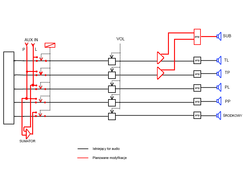

Hej,
Mam w samochodzie fabrycznie zewnętrzny wzmacniacz 5.1. Niestety nie mam AUX in oraz wyjścia na subwoofer - nie ma też prostej możliwości dołożenia tych elementów więc chcę zmodyfikować wzmacniacz. We wzmacniaczu poza dekoderem cyfrowym są cyfrowe potencjometry do regulacji głośności i osobne końcówki mocy na każdy kanał (jak na rysunku poniżej - kolor czarny). Planuję dołożyć przekaźniki, które będą rozpinały tor i wprowadzały sygnał z zewnętrznego urządzenia. Dodatkowo chciałbym wyprowadzić sygnał z przed końcówek mocy na subwoofer. Niestety nie da się tego wprost zrobić, ponieważ wtedy tylne głośniki ciszej grają.
1. Jaki układ zbudować do rozdziału sygnału na subwoofer?
2. Jaki sumator zastosować dla głośnika centralnego?
3. Czy można po prostu połączyć tory audio TL i PL oraz TP i PP, tak aby sygnał stereo puścić na cztery końcówki?
Podejrzewam, że niezbędne będzie zastosowanie wzmacniaczy operacyjnych, niestety problemem jest brak zasilania symetrycznego. Duża prośba o ewentualne schematy. Dzięki.
