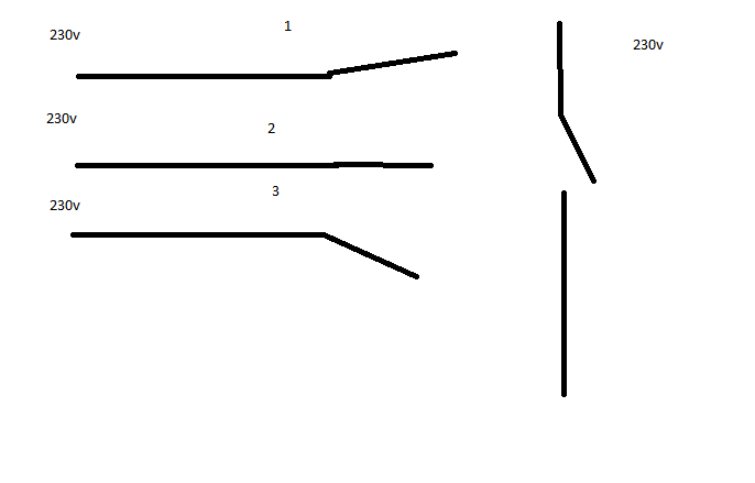

    Witam potrzebuje jedno z tematu aby wykonywało mi taką operację .
    Jeśli napięcie pojawi się na 1 lub 2 lub 3 to żeby załączało mi obwód, oczywiście może też się pojawić na 2 z 3 bądź na wszystkich, ważne żeby 1, 2, 3 były odseparowane od siebie. Jeśli nie ma na żadnym napięcia to obwód pozostaje otwarty.Jaki przekaźnik bądź stycznik wykona operację załączenia obwodu?

    Albo trzy przekaźniki 220 VAC o zwartych ze sobą razem stykach NO, albo jeden przekaźnik 120 VDC / 1xNO, z kondensatorem i trzy diody. Gdzie jest wspólny dla tych napięć wejściowych ? N ?

    N jest wspólny, można prosić o prosty rysunek jak to spiąć?
