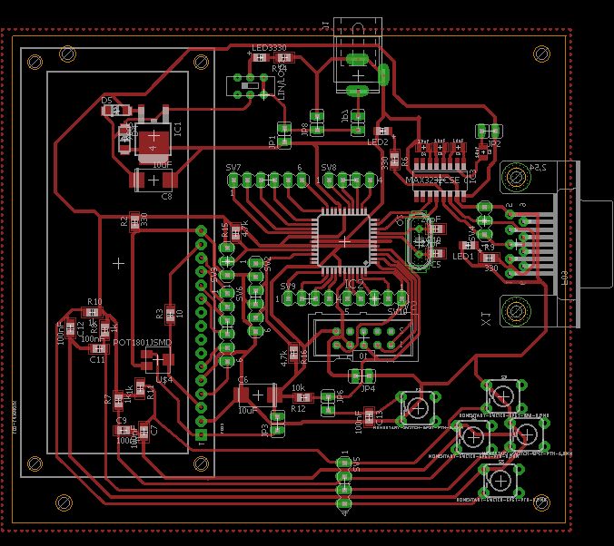

    Witajcie,
    podłączam USBASP v2.0 na sterowniku libusb-win32, zworka na programatorze na 5V- ale nie działa i tak w żadnej konfiguracji, bez zewnętrznego zasilania do własnej płytki z ATMega32.
    Zdjęcia połączeń:
    Pierwsze uruchomienie - brak komunikacji USBASP v2.0 z ATMega32Pierwsze uruchomienie - brak komunikacji USBASP v2.0 z ATMega32
    -Próbuję sprawdzić komunikację przez mkAVRcalculator i dostaję typowe komunikaty o braku połączenia:( dla każdego SCK speed)

    #2 17103260
    landy13
    W gnieździe ISP masa niezgodnie ze standardem.
  • #3 17103261
    _lazor_
    Moderator Projektowanie
    Ja bym zaczął od dodania kondensatorów odsprzęgających na piny zasilając uC, poczytanie trochę o zasadach projektowania PCB i w ostateczności dodanie GND plane na jednej z warstw PCB.

    #5 17103970
    Kuniarz
    Generalnie to w ogóle złącze SV1 masz podłączone jakby w lustrzanym odbiciu, przez co może Ci nie pasować wycięcie we wtyczce i docelowo źle podłączasz programator...

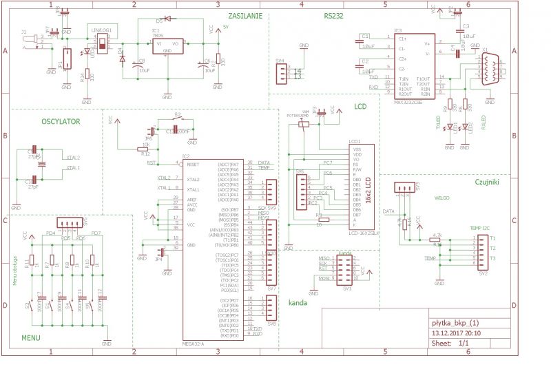

  • #6 17104067
    BlueDraco
    Specjalista - Mikrokontrolery
    Może by tak zaprojektować to wszystko od nowa? Na schemacie jest przynajmniej kilkanaście błędów, a projekt płytki też niezbyt fortunny - brak kondensatorów, planu masy, źle dołączony kwarc itd..
  • #7 17110099
    Dmann
    Poziom 6  
    Rzeczywiście pomyliłem połączenia w gnieździe ISP( nie tylko masę). Po korekcie wyszło. Kwarc działa, zasilanie też. Tylko w LCD piny Vss i Vdd na odwrót.
  • #8 17118348
    katakrowa
    Jeśli układ nie będzie Ci się zawieszał przy byle przepięciu sieciowym to masz kupę szczęścia :-)
    Masz sporo długich ścieżek bez kondensatorów odsprzęgających. Położenie kondensatorów C11, C12 jest mocno przypadkowe.
    One służ po to by niwelować zakłócenia i należy je montować przy układach cyfrowych najbliżej jak to tylko możliwe. Przy samym atMega kondensatorów 100n i 47uF nie widzę wcale - a to jest błąd, który może się zemścić. Nie widzę też ścieżek łączących kondensatory 22pf przy kwarcu z masą ( owszem kwarc przypadkiem CI działa ale nie zawsze musi zadziałać jeśli tego połączeni nie ma ).
  • #9 17118547
    Dmann
    Poziom 6  
    Hej dzięki za sporo konstruktywnej krytyki. Z góry sory ze wrzuciłem tak układ bo na nim jeszcze jest wylana masa której tu nie widać wiec Ew. braki mas to to.
    Wtyczka isp zle podłączona
