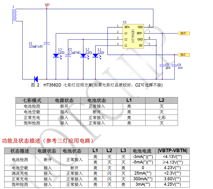

    Jeśli chodzi o prądy podawane w specyfikacji, to znów mamy "Zonka". Dla ogniw 1,2V faktycznie płynie te 0,36A, ale po podłączeniu 18650, prąd spada już do 0,25A.
    Ładowarka jest sterowana przez układ HT3582DM, którego dokumentację, owszem, znalazłem, ale niestety jest napisana krzaczkami, a jedyne co udało i się wyłuskać to:
    Oszukana ładowarka AA AAA Ni-cd Li baterii NiMH 9 V 18650 - Recenzja. Oszukana ładowarka AA AAA Ni-cd Li baterii NiMH 9 V 18650 - Recenzja.
    O ile wyczytałem, gdzieś tam w czeluściach internetu, że jest to faktycznie "inteligentny" sterownik ładowania od 1,2v do 3,7V, to o dziewięciu woltach nigdzie informacji nie znalazłem.
    Znalazłem też taką informację:
    "HT3582D is a universal charger built-in reference voltage control chip, with automatic identification battery polarity, short circuit protection, over temperature protection Protection and other functions.
    Features
    1. Built-in reference source, no-load voltage output, no external components to adjust the load voltage
    2. Support Normal mode and two lights three light mode, colorful lights mode
    3. The maximum charge current: 400mA
    4. Support for 0V battery charge (the battery is connected), and pre-trickle charge mode, the battery better protection
    5. Battery full of fast switching to constant voltage charging mode, the battery can be charged more full
    6. Automatic Identification battery polarity
    7. The short circuit protection
    8. Overtemperature protection
    9. Precharge function
    10. Highly integrated, very few external components"
    Ogniwa Li-ion typu 18650 ładuje długo i mozolnie, ale ładuje i kończy ten proces, gdy ogniwo osiągnie 4,21V.
    Po podpięciu natomiast ogniwa Ni-Mh napięcie na nim występujące wynosi 1,92V, jak dla mnie troszkę za dużo.
    I tak dla formalności :) - podłączenie akumulatorów 6F22 nie powoduje żadnej reakcji. :)
    Wychodzi na to, że muszę poszukać kolejnej ładowarki :) do akumulatorków 6F22. A może wy znacie i możecie polecić jakiegoś taniego "chińczyka" do moich potrzeb?

W dyskusji poruszono temat ładowarki do akumulatorów 6F22, zakupionej na Aliexpress, która okazała się niewystarczająca. Użytkownicy dzielili się doświadczeniami związanymi z różnymi typami akumulatorów, w tym Ni-Cd, NiMH oraz Li-Ion, a także alternatywnymi rozwiązaniami, takimi jak przeróbki na zasilanie z USB. Wskazano na problemy z jakością tanich produktów z Chin oraz zalecano inwestycję w lepsze ładowarki, które oferują większą funkcjonalność i bezpieczeństwo. Użytkownicy polecali konkretne modele ładowarek, takie jak TechnoLine BC700 oraz NC-900U, które umożliwiają ładowanie różnych typów ogniw. Wspomniano również o akumulatorach Varta Industrial jako lepszej alternatywie dla tradycyjnych baterii 6F22.
