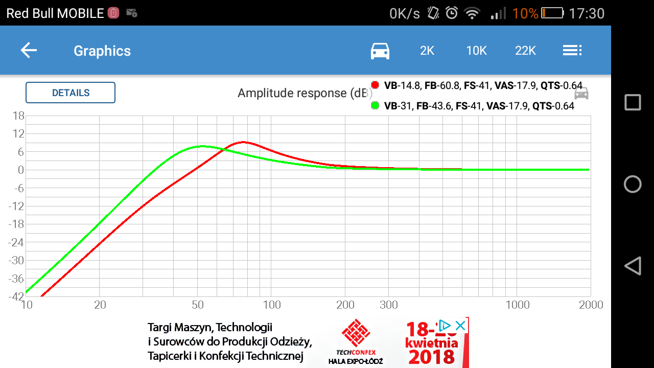

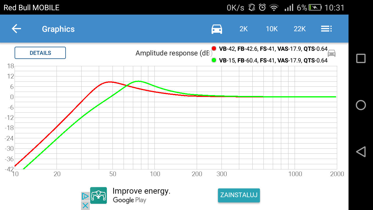

    Witam mam suba lg 6,5" w 15l skrzyni br. Jest to oryginalna skrzynia. Mam ja w aucie pod wzmakiem PowerAcoustic apc560.
    Gra ladnie, nie spodziewalbym sie tego. Wglebiajac sie w car audio, sciagnolem program i wrzucilem tam dane glosnika i skrzyni wyszlo :
    VB(l) : 15
    FB(hz) :60,4
    F3 : 48,5
    Br ma 7cm/16cm
    W domu mam skrzynie 42l pomyslalem wrzuce litraz pod ten glosnik zobacze co wyjdzie :) wyszlo tak
    VB : 42
    FB : 42.6
    F3 : 33,6
    Br skrocilem do 10cm zostawiajac srednice 7cm.
    Jak myslicie jak to zagra? Wyciagac glosnik i przekladac? Czekam na opinie jakies konkretnej osoby. Patrzylem tez na wylres jaki pokazal program. W programie wyglada to ladnie. Pokazuje poprawe w zakresie ktorego ja najbardziej oczekuje od suba. Glosniki w polce sa odciete ponizej 63hz -12 powyzej ladnie graja wiec oczekuje od suba wypelnienia tylko pasma ponizej 60. Zalezy mi by skutecznosc w zakresie 40-55 byla lepsza. Na wykresie tak wlasnie bylo ale jak to bd w rzeczywistosci?
    Parametry glosnika
    6,5"
    200w
    FS : 41hz
    Vas : 17.9
    Qts : 0,64

    Jest jeszcze Kolego coś takiego jak wytrzymałość mocowa głośnika. W obudowie trzy razy większej ten głośnik może się po prostu rozlecieć mechanicznie. Do małych głośników są małe obudowy do dużych większe. Obudowa 42L. będzie dobra dla głośnika 25-30cm.

    Opierajac sie na tym ile teraz wytrzymuje i po jego budowie. Sadze ze wytrzyma bardzo duzo.a osiagajac taka efektyenosc w tym zakresie moge zmniejszyc jego dotychczasoa moc ktora dostawal aby tak zagrac. Taka sama glosnosc 50hz otrzymam z polowa dotychczasowej mocy. A teraz laduje 90% zmostkowanej mocy 2 kanalow. I glosnik to przyjmuje bez jakis znieksztalcen czy charczenia.

  • #5 17111731
    pampik1991bmw
