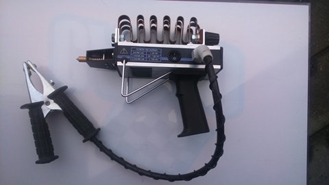

    czy ktoś orientuje się jak jest realizowany układ załączania obciążenia w testerach akumulatorów - beziskrowe połączenie?
    Chodzi mi o testery obciążenia podłączane do akumulatorów jak na przykład:
    - LEWANDA RĘCZNY TESTER AKUMULATORÓW ROZRUCHOWYCH typ A-600 (i pokrewne różniące się wyłącznie nazwą)
    - AKUMTEST typ VAS 260P TESTER DO AKUMULATORÓW
    Każdy z nich ma zwykły przełącznik po którego włączeniu dochodzi do pomiaru, co robi ten przełącznik - jaki układ dołącza to obciążenie?
    Generalnie przełączniki należą do typowych nie są na nie wiadomo jak wysokie prądy.
    Pytanie m in. zrodziło się ponieważ chcę wykonać przewód który pozwoli mi w taki beziskrowy sposób podłączyć miernik ESR do akumulatorów większej pojemności (do 100Ah).
    Pierwszy sposób jaki mi przychodzi do głowy to rezystor (np. 100 R) szeregowo połączony między zaciskiem akumulatora a jednym z przewodów miernika ESR i do tego rezystora równolegle włącznik jakikolwiek.
    Dzięki temu najpierw podłączam przewody z rezystorem unikam iskry, kondensatory na wejściu miernika powoli się ładują i z kolei zwieram rezystor włącznikiem dokonując pomiaru.
    A może jest coś gotowego co mogłoby mnie zainteresować?
    Dziękuję za wszystkie wskazówki i pozdrawiam.

    Ta iglica pomiarowa jest ruchoma i dociśnięcie do bolca akumulatora powoduje zwarcie styków obciążenia.

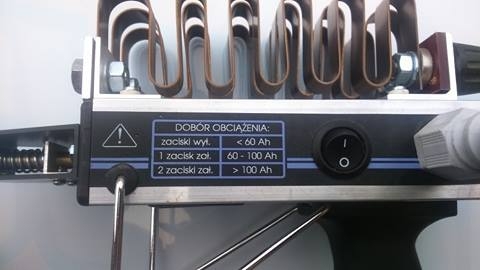

    W takim razie czemu służy przełącznik I/0 ? I właściwie przy takim rozwiązaniu nadal mamy czysto mechanicznie wymuszone połączenie tylko w nieco innym sposób ale co do zasady działania taki sam.
    Zastanawiam się jak to może być w testerach AKUMTEST typu VAS tam nie ma ruchomego elementu którego ruch wymusi zwarcie.

    Wyłącznik z boku obudowy służył w testerach VAS... do załączenie napięcia bateryjki ( chyba 9V) do zasilania układu woltomierza cyfrowego i ewentualnego podświetlenia wyświetlacza w nowszych modelach.
    Obciążenie akumulatora odbywało się poprzez dociśnięcie przez krótki czas ( <10s) sond (iglic) do zacisków akumulatora, poprzez które podłączane były rezystory mocy w kilku kombinacjach (poprzez różne połączenia można było nastawić różne wartości prądów obciążenia
    np. 150A / 300A / 450A).
