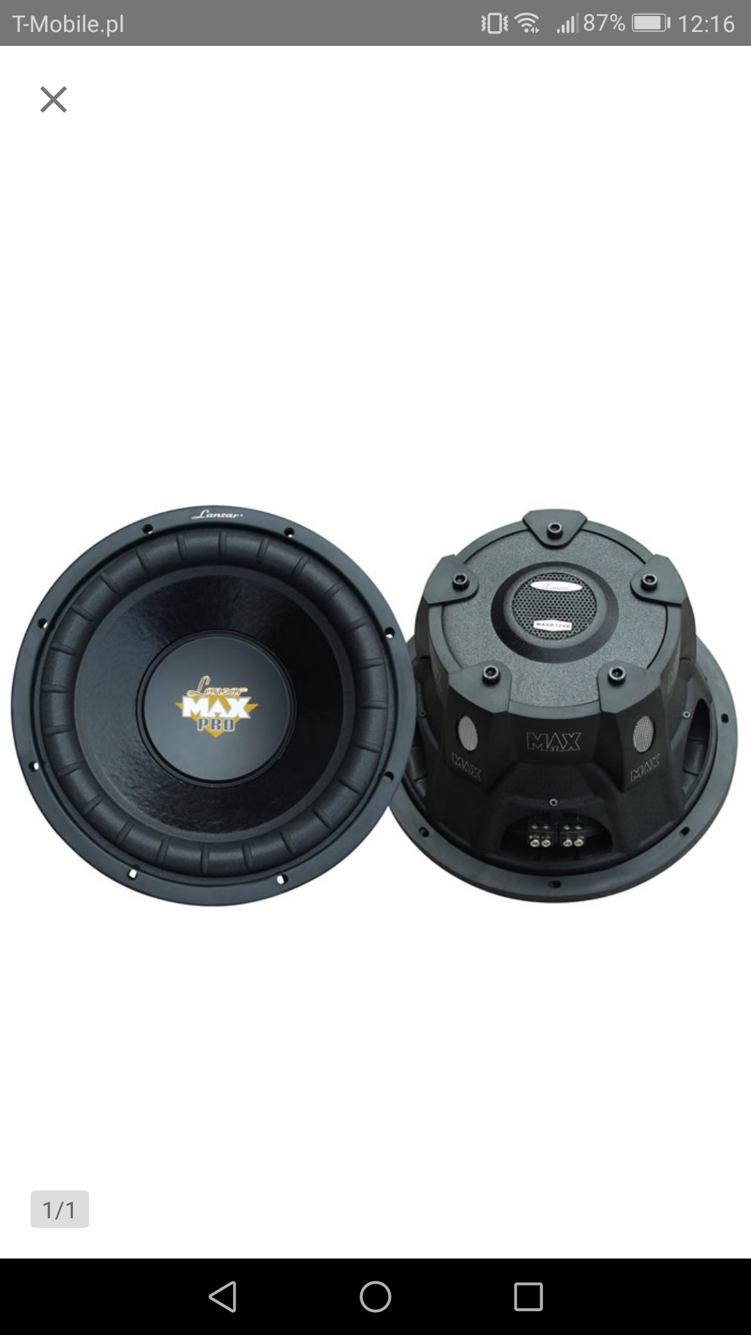

    Mam dwa głośniki LANZAR MAXP124D 30cm 1600W / 800RMS. Łączna moc 3200W/1600RMS.

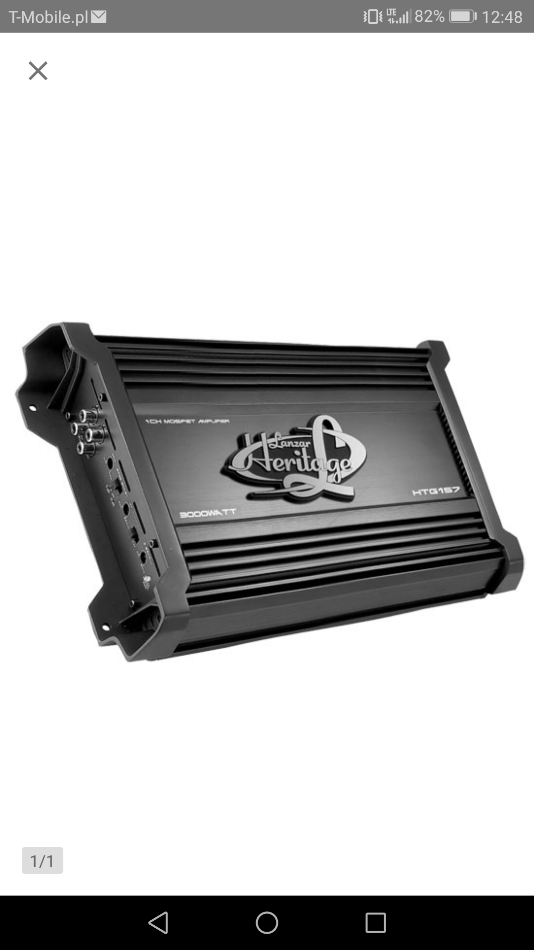

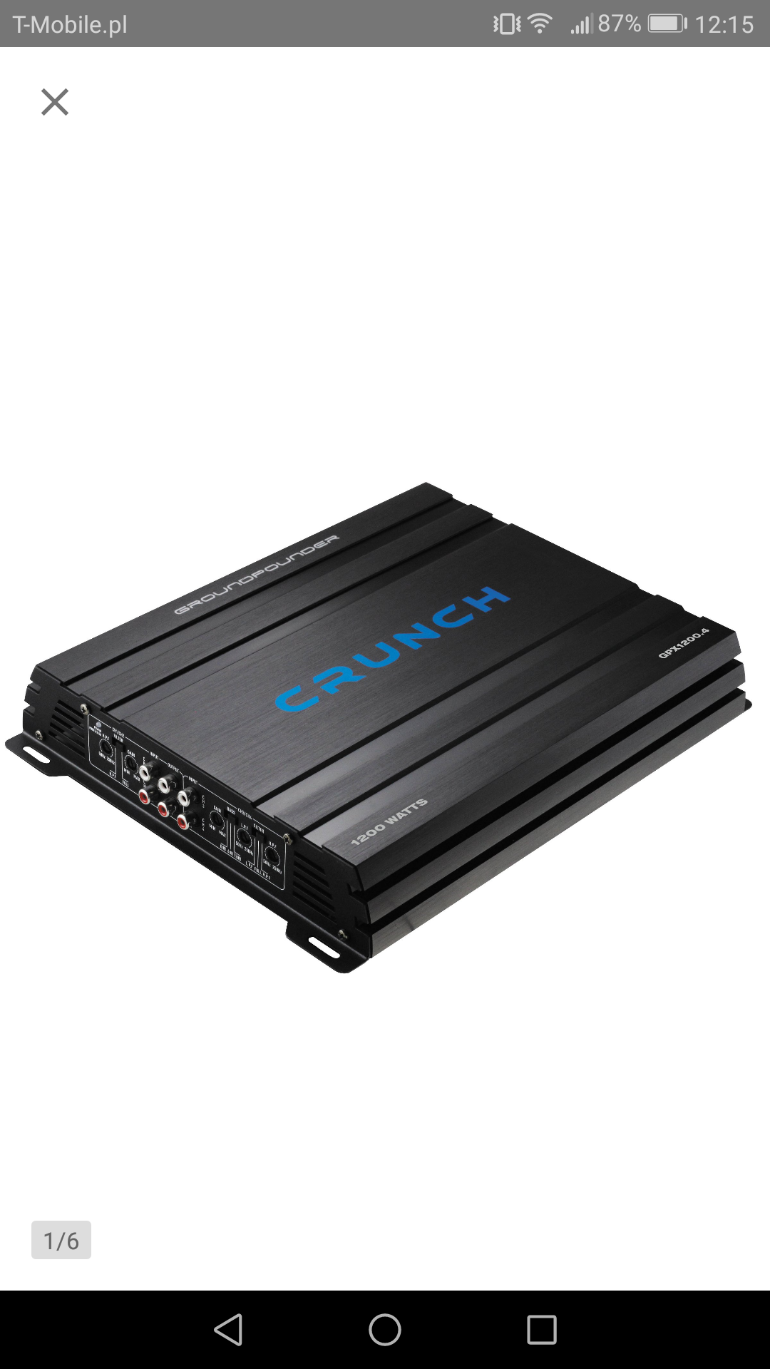

    A wzmacniacz chciałbym kupić Crunch GPX1200.4 600W rms 4kanały po zmostkowaniu 2x300RMS przy impedancji 4 omów. Albo jaki wzmacniacz polecacie do tego najlepiej tak do 800zł. Albo taki wzmacniacz Lanzar HTG157 - 3000 Watt 2 Ohm Mono Block Mosfet

    1arrow
    Te suby są 2x4ohm.
  • #4 17106937
    Mr. Bass
    Poziom 6  
    Tak te subwoofer są 2x4ohm
  • #5 17106952
    1arrow
    Ja o tym wiem, miałem na myśli że nie pasują do tego wzmacniacza.
    Szukaj mono stabilnego do 1ohm lub dwukanałowego.
