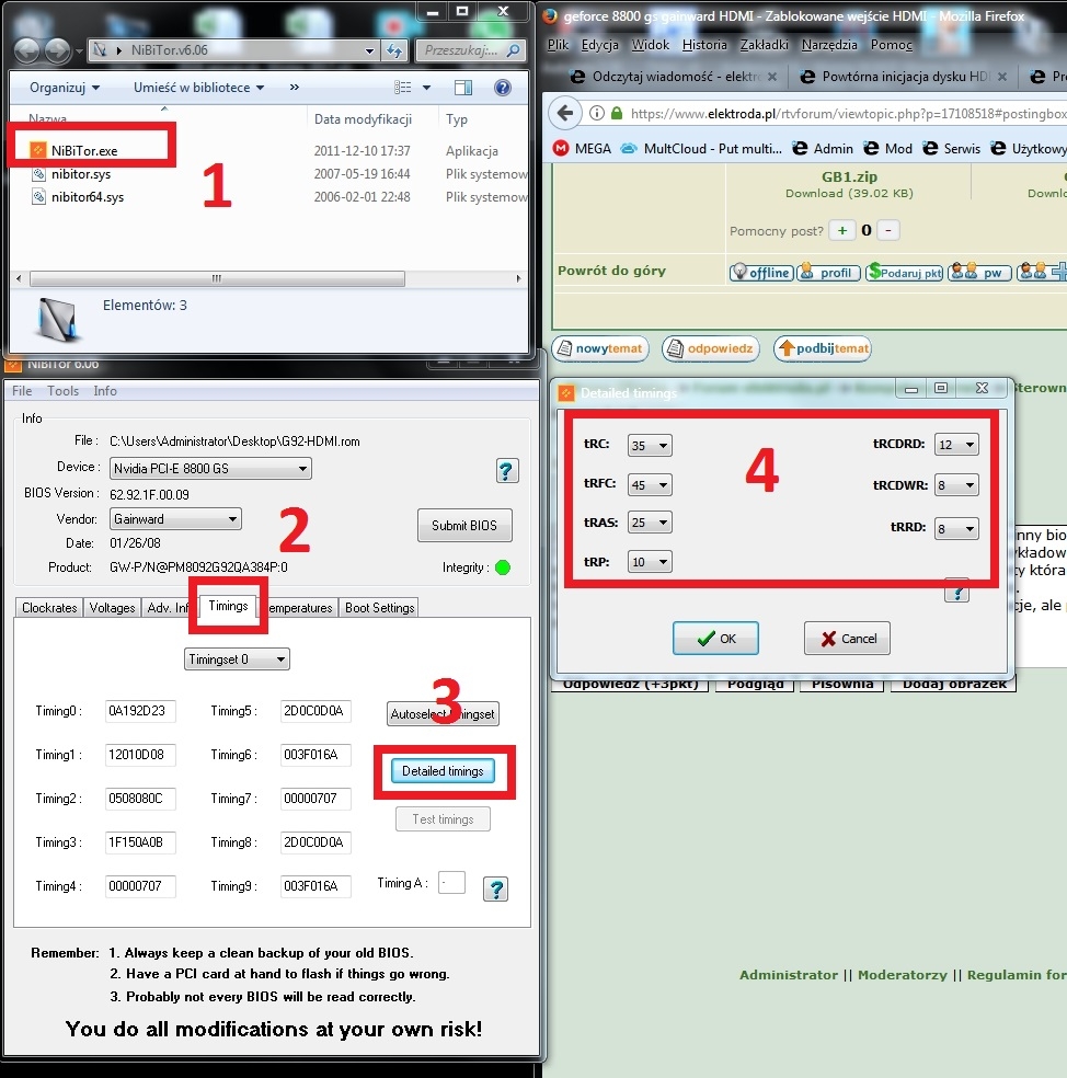

  • #30 17109921
    DriverMSG
    Admin grupy komputery
    Falusek napisał:
    jak będzie karta z innej firmy 128 bit z DDR3 to inny bios powinien zadziałać ?
    Nie w tym rzecz. Chodzi o zastosowane moduły RAM. Przykładowo, jeśli twoja karta ma kości RAM Samsunga typ xxx, to nie możesz wgrać BIOSu z karty która miała inny model RAM. Chodzi o ustawienia pamięci RAM, czasy dostępu, napięcia itd.
    Wiem, że do tej antycznej karty ciężko odszukać dokładne informacje, ale podpowiem jak możesz ewentualnie weryfikować pliki BIOS z innych kart.
    1 - Pobierasz, uruchamiasz program NiBiTor, po uruchomieniu wrzucasz do niego plik BIOS.
    2 - Przechodzisz na zakładkę Timing i zatwierdzasz komunikat.
    3 - Klikasz Detailed timings.
    4 - W nowym okienku masz podane Timingi pamięci RAM. Te musisz porównywać z plikami BIOS innych kart graficznych i muszą być identyczne jak twoje.
