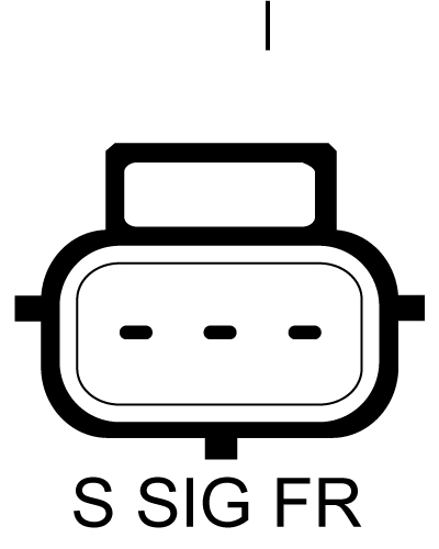

Mam problem z napięciem alternatora po zakupie nowego akumulatora. Pokazuje miernik 15.65V po odołączeniu wtyczki od alternatora napięcie spada do 14.20 V. Wtyczka ma trzy piny pin S odpowiada za podawanie napięcia akumulatora do regulatora alternatora a jak sprawdzałem to pokazuje 9V a na akumulatorze 12.3V co może być tego przyczyną?
