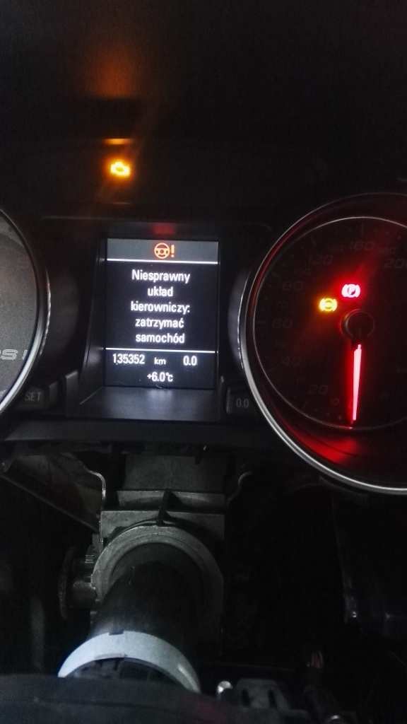

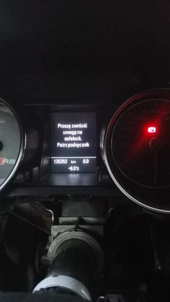

    Witam. Bardzo proszę o pomoc.
    Sprawa dotyczy Audi A5 3.0tdi, 245hp, quattro, rok 2012.
    Kupiłem auto uszkodzone w lewy przód. Auto przed zakupem odpaliłem – bez problemu i oczywiście zaraz wyłączyłem. Potem na lawetę i do mechanika. Trzeba było wyciągnąć silnik i skrzynię bo zgięta była podłużnica i fartuch lewy. Z istotnych rzeczy to wymienione było jeszcze: pompa ESP (kupiona identyczna, wszystkie numery się zgadzały), deska i poduszka kierowcy.
    Gdzieś wyczytałem że jak się zegary wyciąga to może nie chcieć odpalić. Tu były wyciągane bo zegary zmienione na inne (całe auto przerobione na RS).

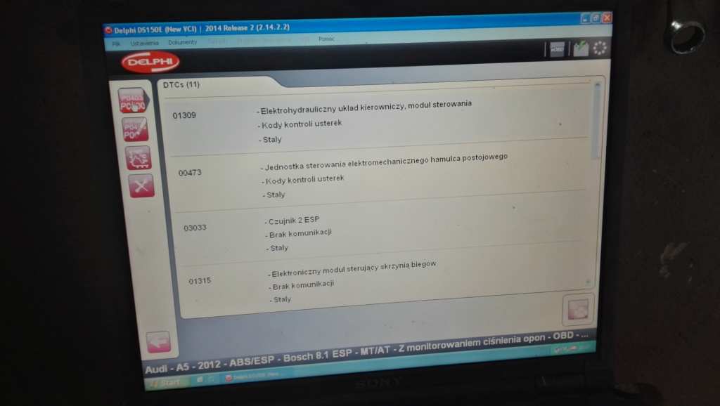

    Teraz jest już wszystko poskładane. Ale auto nie odpala. Podpięte pod komputer nie widzi w ogóle skrzyni biegów – nie można się z nią połączyć. Sprawdzane na dwóch komputerach. Z innymi podzespołami łączy się bez problemu, wyskakują nieznane kody usterki (foto).
    Gdzie może być problem? Przed naprawą odpalało bez problemu.

    A czy jest taka możliwość że auto nie odpala bo nowy sterownik ESP jest niezakodowany? Co prawda kupiłem identyczny jak stary, wszystkie cyferki na sterowniku oraz na pompie ESP były dokładnie takie same. Czy mimo to trzeba taki sterownik kodować??

  • #14 17110368
    Izzyhool
    auto ma ochronę komponentów i przy wymianę jakiejkolwiek elektroniki z innego auta powinno się zrobić odkodowanie konkretnego wymienionego modułu lub wyłączyć ochronę komponentu
