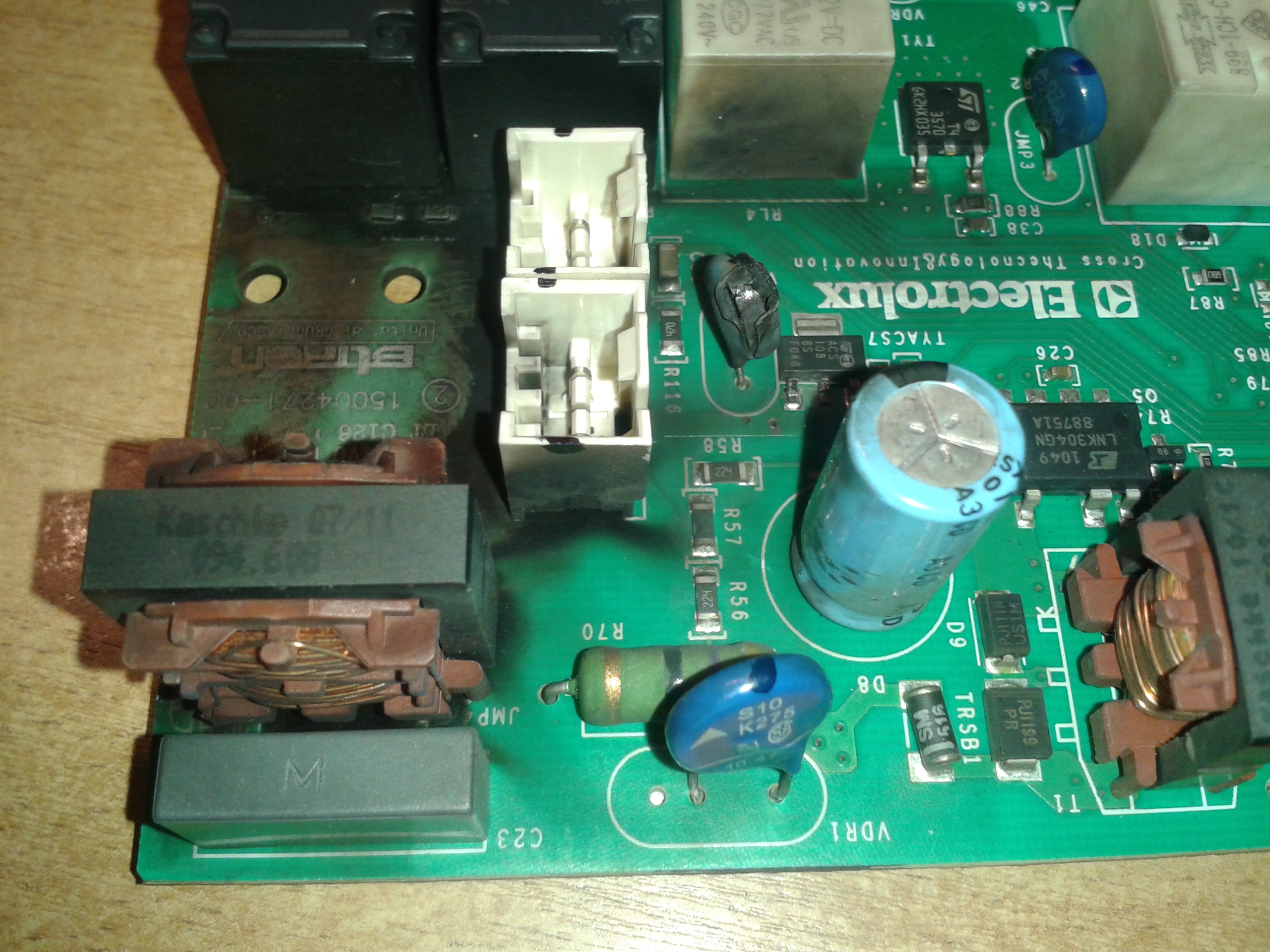

[Rozwiązano] Electrolux ESF66070WR - Szukam parametrów transformatora Kaschke 094 608
bubu64 17 Mar 2018 18:48 1914 8
  • #2 17109919
    Ture11
    Czy na pewno jest on uszkodzony? Nie wygląda na spalony, tylko zakurzony.
    Za to na pewno spalony jest warystor VDR5...
  • #3 17110077
    bubu64

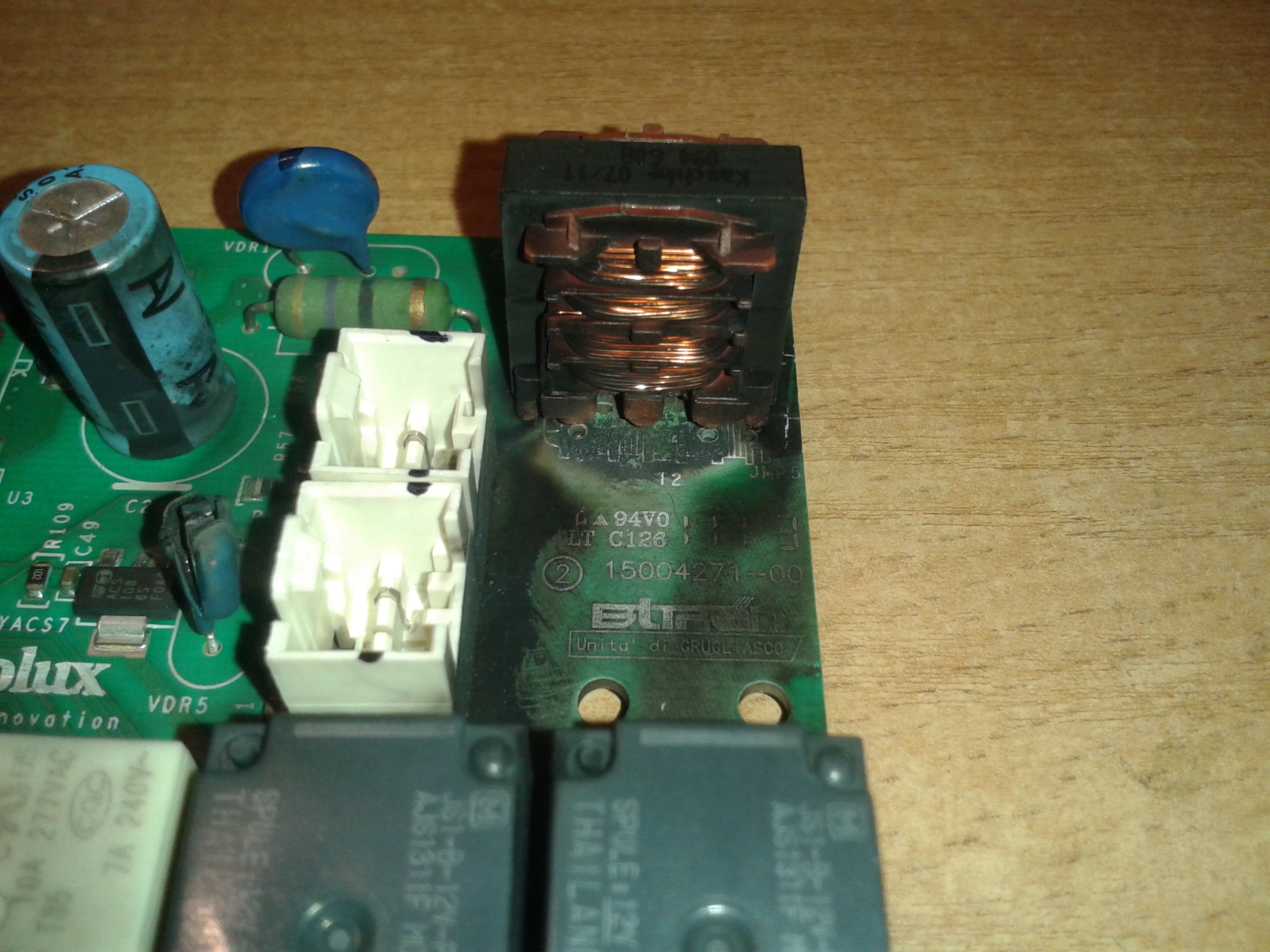

    To nie kurz , tylko sadza.
    Dwie stopki uzwojenia pierwotnego poszły z dymem jak widać na fotce:)
    #4 17110854
    alekt77
    Jesteś pewien że to transformator? To może być dławik na wejściu 230V AC, sprawdź po przebiegu ścieżek od strony druku.
  • #5 17110960

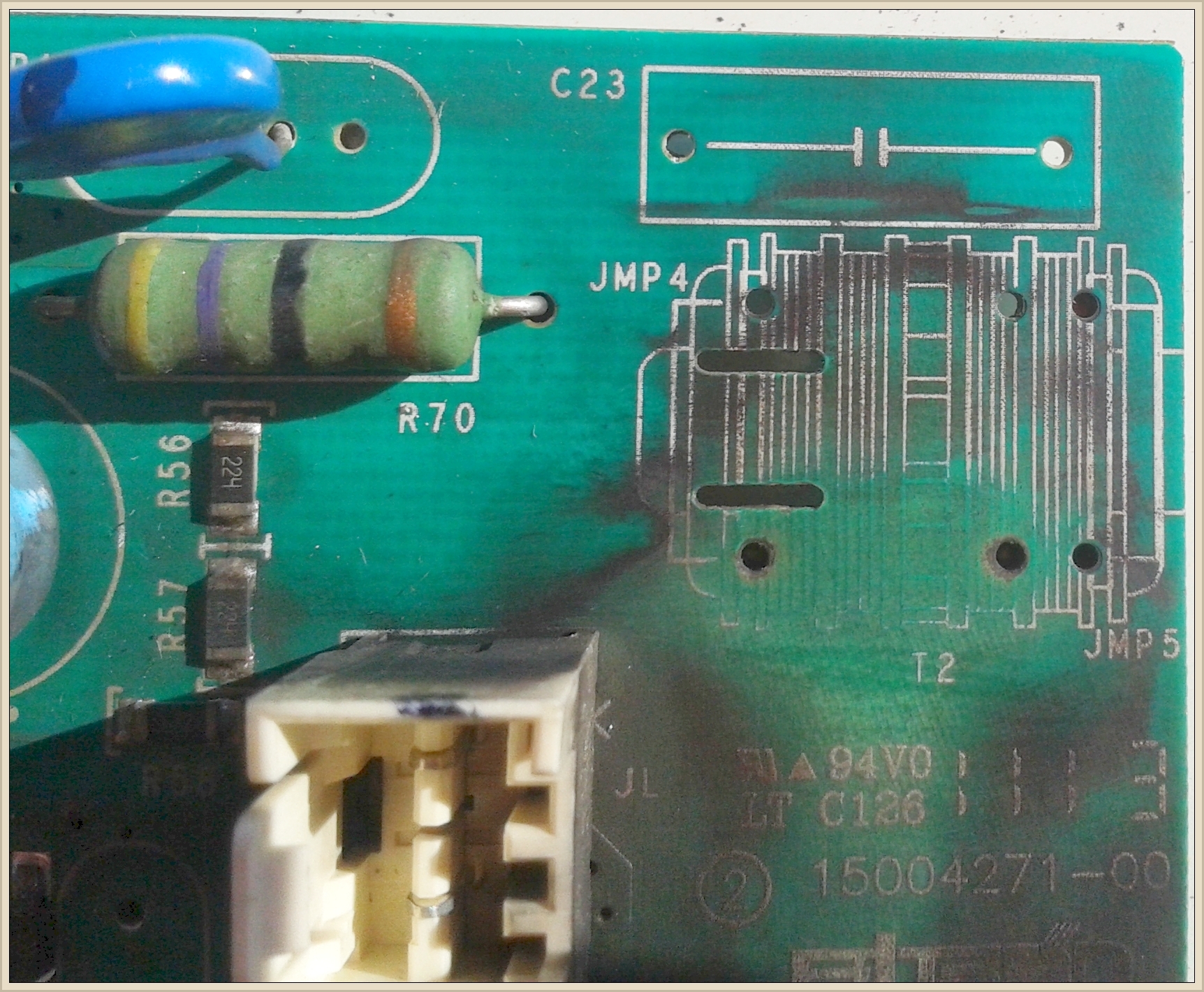

    bubu64
    Od strony druku są cztery pady,dwie nóżki wyparowały i śmierdzi niemiłosiernie spalenizną:)
    #6 17110985
    alekt77
    Sprawdź czy uszkodzenie warystora nie jest oznaką innych uszkodzeń na płytce (musiało wystąpić przepięcie na linii zasilania 230V AC płytki), może nie warto zajmować się tym dławikiem bo inne elementy na płytce uszkodzone. Daj dobre zdjęcie płytki od strony ścieżek.
    #8 17113039
    peter falk
    Specjalista AGD
    bubu64 napisał:
    No właśnie to dławik czy transformator?
    To dławik na zasilaniu płytki . Od biedy mozna go pominąć lecz szukaj dawcy. Ja mam kilkanascie takich - jak cos to pisz na pw
    Wymień rozerwany warrystor - on jest sprawcą całego zamieszania
  • #9 17114105
    bubu64
    Dzięki za podpowiedź, a jesteś w stanie podpowiedzieć jaka indukcyjność tego dławika może znajdę coś, a jeśli nie to kontakt na priv :)
    Jesteś pewien, że to dławik? Na płytce jest oznaczony jako T2, a nie jako L :)
    PS.
    Problem rozwiązany :)
    Brakujące nóżki dosztukowałem, na szczęście uzwojenia nie uległy uszkodzeniu i zmywarka po wymianie warystora działa :) Dzięki wszystkim za podpowiedzi :)
